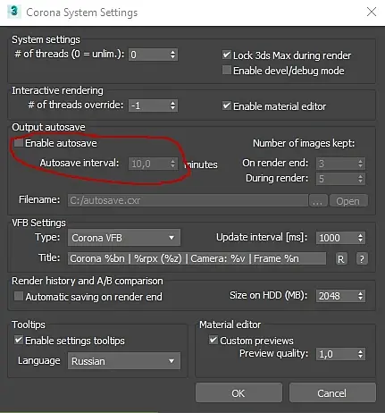

В смысле "где"? Я два раза написала, что он сохраняется в старый, предыдущий рендер вместо того, что бы при отмене рендера просто отмениться и не сохраняться приэтом вообще. Мне не нужно чтобы при отмене рендера на полпути этот ублюдочный, недошедший рендер сохранялся, как он сейчас это делает. И чтобы галку "save file" не нужно было снимать, как мне тут посоветовали. Я не знаю как еще более понятно объяснить.

F10 Common menu / Render output / Save File (отжать галку)
Сообщений: 4477

Если в этом окне нажать cancel - ничего не сохраняется.

Возможно из за этой галочки у вас идет пере сохранение проверьте.

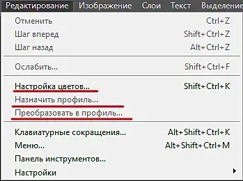

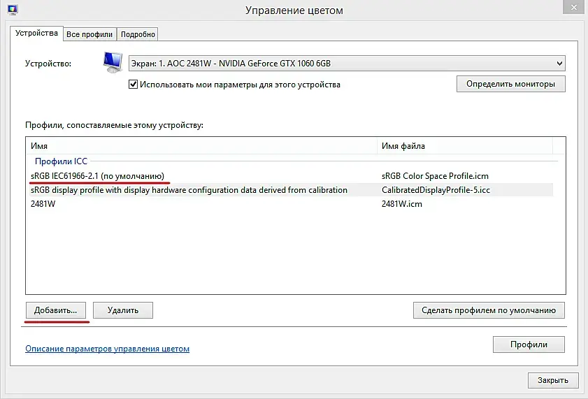

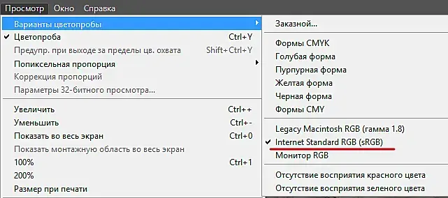

Только что нашла решение (для себя по-крайней мере). У меня было все ровно то же самое не только в максе, но и в фотошоп, и в имейдж эдитор до кучи была та же проблема. Открываешь рендер в них - все идеально, экспортируешь и открываешь в просмотрщике виндовс - чёрные провалы в тенях, контраст лютый. Проблема вовсе не в гамме или любых других настройках макса. Проблема в настройках монитора. Зачастую цветовым профилем там выбран не универсальный sRGB, а свой личный цветовой профиль. Вот это то и надо изменить.
Выставляем следующий цветовой профиль в настройках монитора, тыркаем на "Сделать профилем по умолчанию".
И всё, из макса и имейдж эдитора рендер экспортируется тютелька в тютельку, без лютого контраста и провала в тенях.
Для корректного экспорта из фотошопа так же выставляем этот профиль в следующих настройках:
Надеюсь кому-то это тоже поможет)

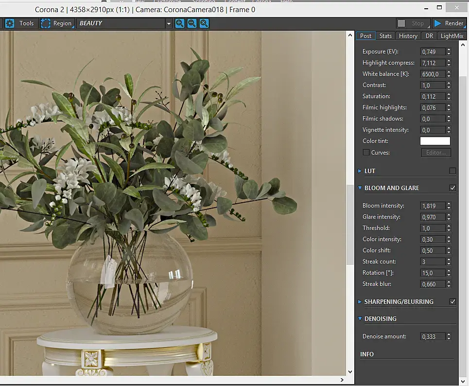

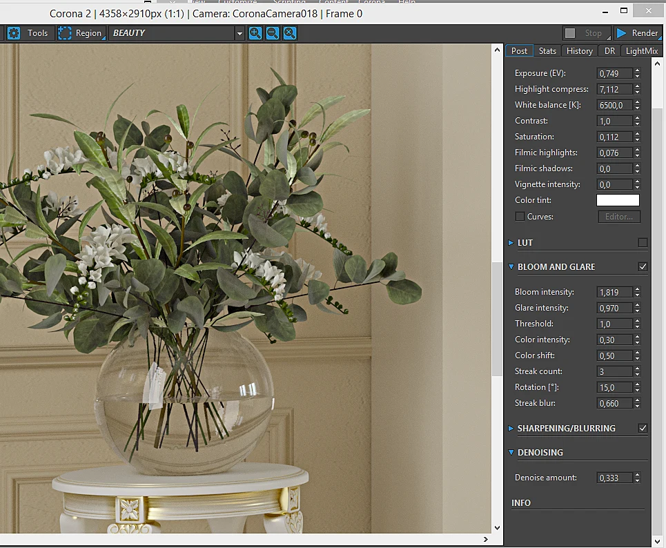

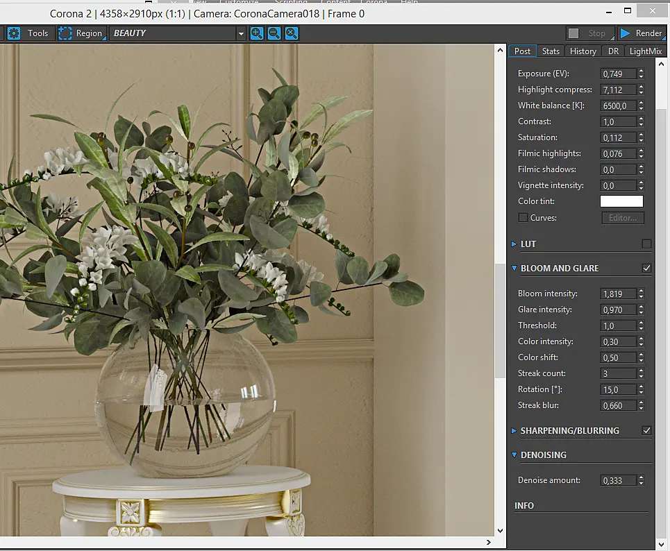

После сохранения картинки появляется черный ореол вокруг лайт матириала и сгущаются тени до черноты у темных объектов. Кто сталкивался, какие настройки нужно проверить?
Примеры картинок по ссылке ниже. Заранее спасибо за помощь.

когда включаешь sharpening
duh? трудно догадаться почему?
Я в замешательстве, может Вы сможете пролить свет на эту особенность?
Во вьюпортре все нормально, при сохранении - черные провалы.
Простите, никак не удалось решить? Та же беда(( Не хочется выключать Шарпенинг, без него не то((
А если в фотошопе шарпить?
Сообщений: 4825
Nessy_N
попробуйте сохранить без сатурейшен, очень дикая штука ей лучше в короне не пользоваться
Можно найти какой то хороший LUT который вытянет тёмные участки. Хорошо работает https://topazlabs.com/sharpen-ai/
На сайте c 24.10.2018
Спасибище за совет с цветовым профилем. Я вечный должник!!!
