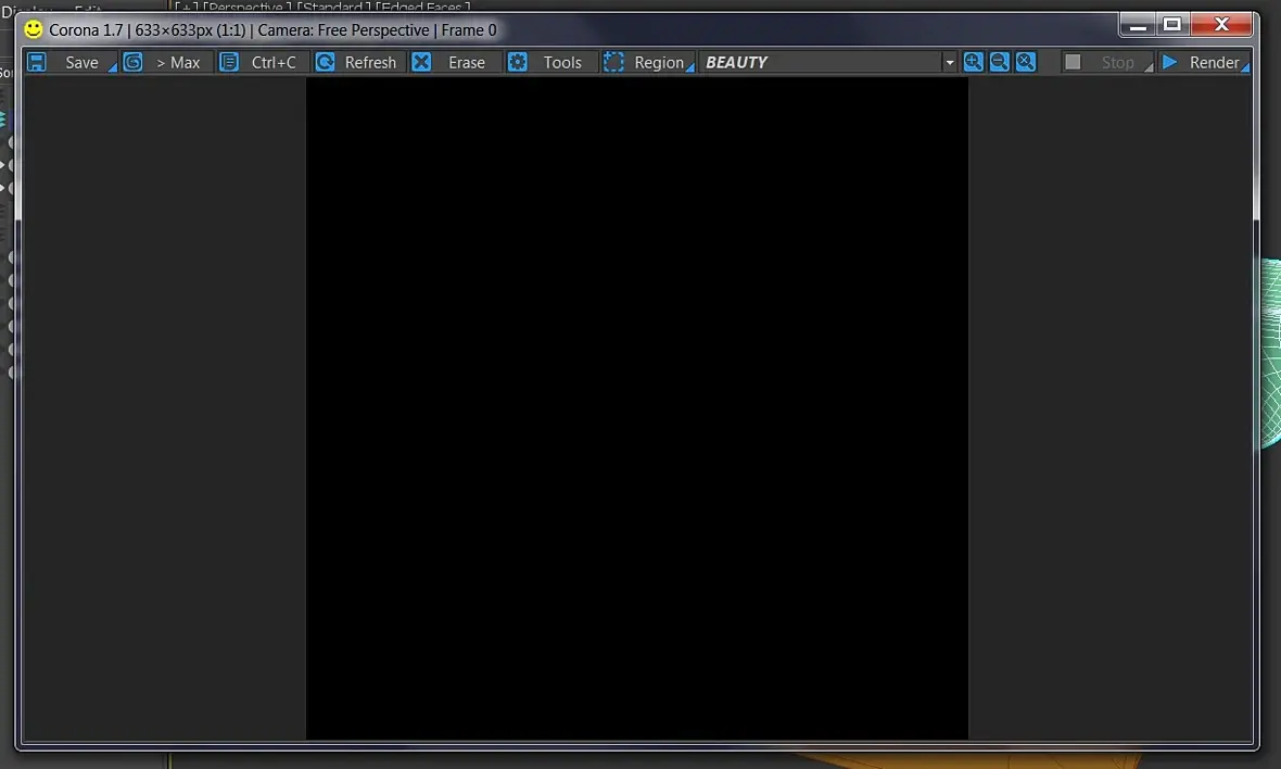

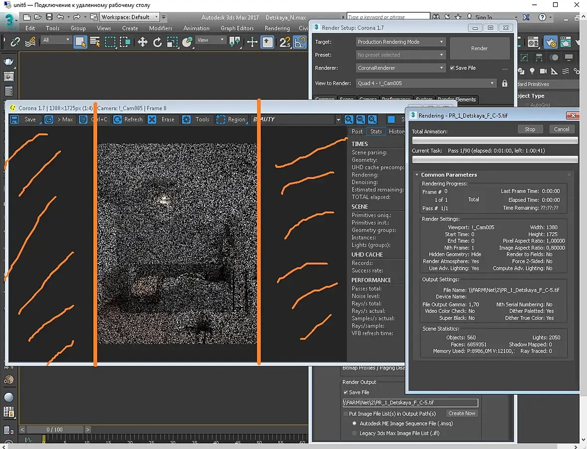

Посоны а как бороцца с тем, что vfb нельзя уменьшить по размеру окна?
Занимает кучу места, аж бесит
А если сделать двойной клик левой кнопкой мыши по фреймбуферу?
На сайте c 09.01.2014
Сообщений: 3425
01.11.2017 13:03
То ничего не будет) Если по рамке - откроется на всю)

01.11.2017 13:08
Тогда только делать больше окно и после этого оно станет квадратным...

01.11.2017 13:14
Т.е. мне не хватает места, а Вы предлагаете сделать окно ещё больше?

Цитата sten :
не пойму в чем у вас проблема
Странный вопрос. Вам ничего не мешает?))
Я хочу убрать полосы по краям, отнимающие место, чтобы окно буффера было чётко по размеру картинки.

01.11.2017 14:40
Угол окна не таскается что ли?

01.11.2017 15:15
минимальная ширина окна этого 970 точек!

01.11.2017 15:24
сделайте двойной клик на самой картинке, тогда рамка четко по размерам картинки становится

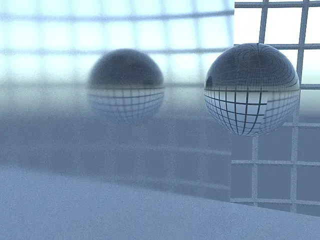

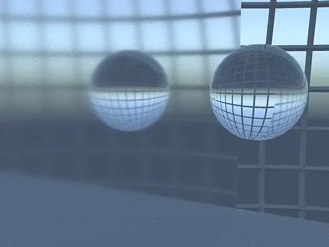

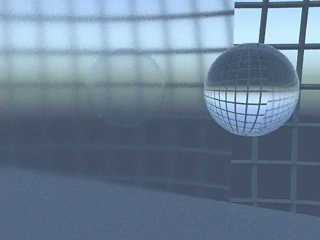

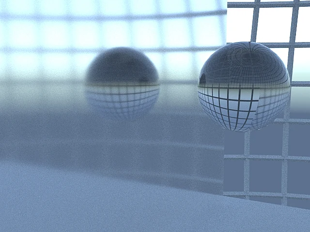

Жаль конечно, но в Короне всё ещё есть такой недостаток:
Если у отражающего материала параметр glossiness < 1, то в нём полностью пропадает преломление другого материала.
Проверить наглядно это можно создав 2 объекта:
например зеркало с glossiness = 0.99 и ниже, и шар с преломлением (для наглядности без отражений), в результате отражения шарика в зеркале не будет.
Вопрос решается включением в материале шара Каустики, но далеко не всегда это целесообразно.
В общем, без Каустики нет отражения рефракции в полуматовых материалах.
Сообщений: 7380
02.11.2017 06:27
varalis, это точно? О-о, сейчас проверю, заинтриговал.
...слушай, а действительно... Первая картинка - Корона обычное стекло на шарике, вторая - корона с каустикой на шаре, третья - вирей. Ну, всё, выбор сделан окончательно)

Сообщений: 17164
02.11.2017 07:51
Этот глюк ловили в основном на зеркалах, когда им выставляли глосси 0,99 для реализма. При более низком значении глосси глюка не видно из-за сильного размытия, а вот при пограничном - нате, пожалуйста. Но если глосси-отражения сымитировать мелким бампом, то всё будет ок. Ведь по натуре-то размытость в отражении обеспечивается как раз микрошероховатостью.

02.11.2017 07:55
только мне кажется у короны с каустикой правильное преломление, а в врай немножко сосет
Не становится
Поясни плиз - в чем ты видишь разницу?
