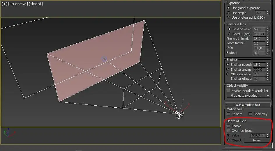

Почему-то короновская камера показывает во вьюпоре такие вот плоскости, довольно ярко окрашенные в красный. Очень мешают и не получается выделить предметы позади них, захватывается все время камера. Не подскажите, можно ли это выключить? Сама в настройках камеры не нашла.

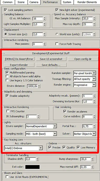

Вобщем Corona1.7 рендерит дольше чем 1.6.2, так же не работает хваленная опция embree, в Vray она работает, тяжелая сцена не пожирает оперативную память, в corona  как жрала всю тридцатку так и жрет, более того в отличии от версии 1.6.2 еще и вылетает макс... Пичалька...

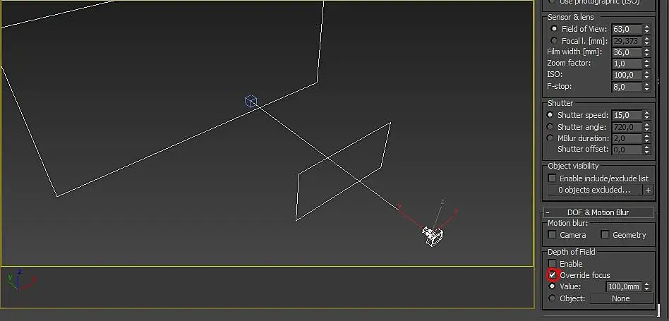

Можете отключить "красную плоскость" здесь:

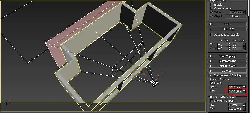

Но правильнее будет вынести её за пределы помещения:

На сайте c 13.10.2011
Сообщений: 220
Алматы
Azazelo  спасибо!
опция embree - это использование инструкций процессора SSE 4.2
На сайте c 11.11.2016
Сообщений: 656
Внутренний мир
Если алгоритмы одного и того же процессора с использованием опции  работают быстрее в Vray а в Corone не видно никаких результатов как это можно понять?

На мой скромный взгляд, 1,7 стала лучше и быстрее.. при использовании вот этих настроек:
ну и оптимизацию сцены, конечно, надо делать. Прокси, пути, имена и т.д. Реально повышает скорость
