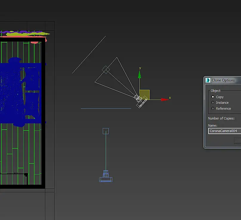

Цитата DizArtWork:
А у всех такой косяк или только у меня, когда выбираешь корона камеру с шифтом ее копируешь таргет на первой камере тоже меняет свое положение?
Да, такой же косяк.
Сначала копировать камеру, потом двигать. Как вариант.

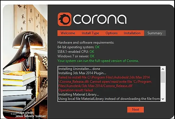

Кто-нибудь сталкивался с проблемой при установки Corona 1.7. При установке выдаёт ошибку (скрин)
Все предыдущие версии предварительно подчищены и удалены...
На сайте c 13.06.2008
Сообщений: 207
зайди в корень макса и удали Corona_Release.dll

На сайте c 29.01.2012
Сообщений: 8
Цитата Praetorian:
Спасибо тебе, добрый человек!!)

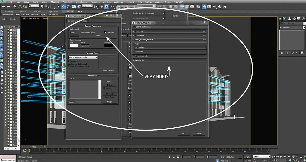

На сайте c 11.11.2016
Сообщений: 656
Внутренний мир
Друзья, скажите пожалуйста куда делся vray? после установки corona1.7  куда то исчез, хотел включить Vray HDRI и не обнаружил. что делать?
