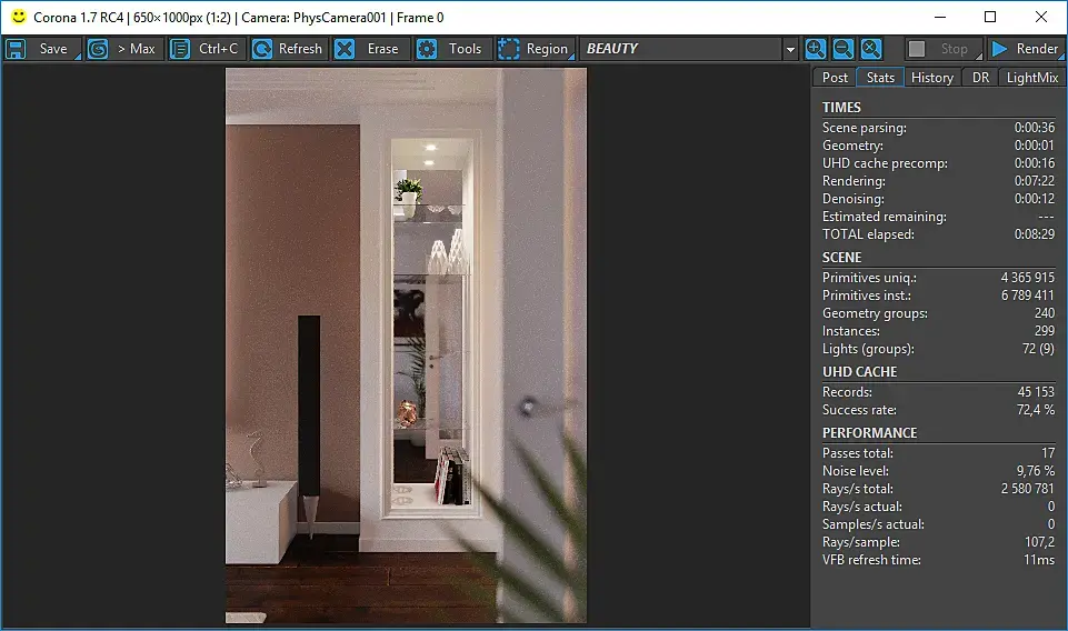

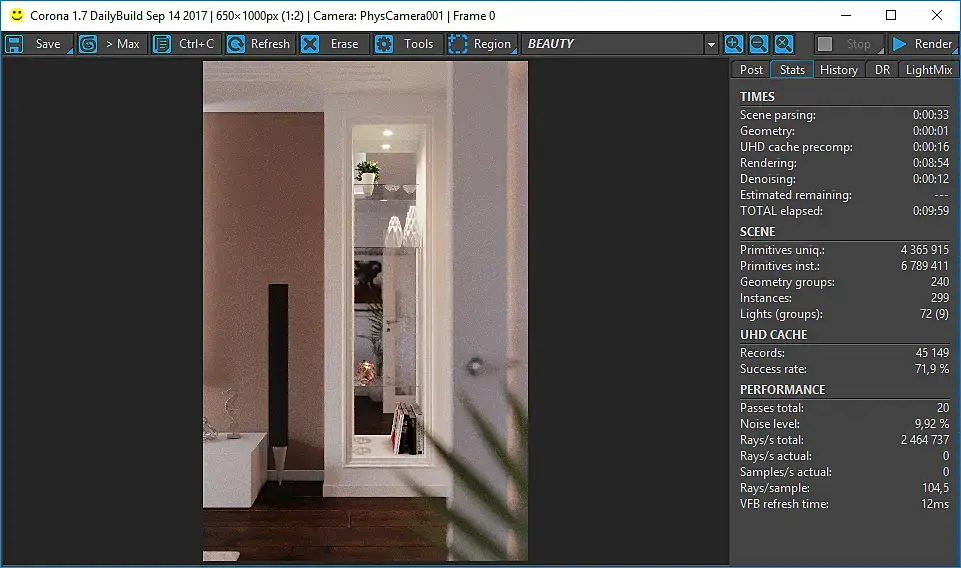

где-то 16% на скорость
Сообщений: 7380
Цитата ArchSpideR:
16% на скорость
Я не понял ваш тест. Вы как скорость сравнивали, если и время разное, и нойз лимит, и количество пассов?
Ограничение у вас по чему настроено?
На сайте c 26.04.2014
Сообщений: 174
Я так понимаю, меньший процент шума при меньшем затраченном времени и меньшем количестве пассов. Или не?
Сообщений: 7380
infornal_f, возможно, но примерно 10 процентов шум - это не очень хороший тест, так как он очень быстро чистится до этого порога. Хотя бы до 5 нужно ждать, чтоб сделать адекватные выводы. Вполне воможно, что новый семплер может замедлится под конец, всё уплотняя и уплотняя точность.

Сообщений: 972
Справедливости ради, стоит отметить, что на форуме короны есть человек проведший кучу тестов, и заметивший падение скорости в сравнении с билдом от 14 сентября (в любом случае речь идет о версии 1.7) на сценах с ярко выраженной глубиной резкости.
ArchSpideR там уже оспаривает этот момент :)
От себя замечу, что мой первый тест показал действительно больше шума при том же ограничении по шуму же и без всяких DOF. И сравнивал я с каким-то из сентябрьских билдов (но не помню от какого числа, может и от 14го, а может и нет). Но вот если сейчас забить на замер шума, черт знает как они его считают. И смотреть на чистоту картинки и время - то прирост очевиден. Последний тест показал прирост скорости процентов на 40% в сравнении с 1.5. Но картинка с которой я сравниваю уровень шума, посчитана короной 1.6.1 - и шума за 10 минут тоже поубавилось.
На сайте c 19.03.2009
Сообщений: 816
noise limit - 10
я ему тоже на этот спор ответил)
noise limit 4.5
10% разница по времени
Сообщений: 7380
ArchSpideR, заметил, что семплов в секунду стало меньше? Было 22 тыщи, стало 14... отсюда и скорость. Корона стала меньше семплов тратить, что ли. Вы этот вопрос на оф. форуме не перетёрли?
Настройки GI/AA одинаковые? LIght samples, UHD, и тд.?
Сообщений: 816
все одинаковое, менялся только билд
