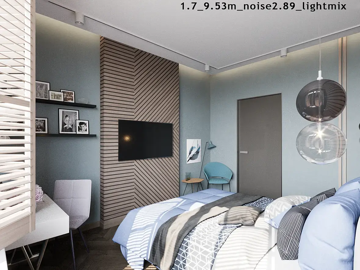

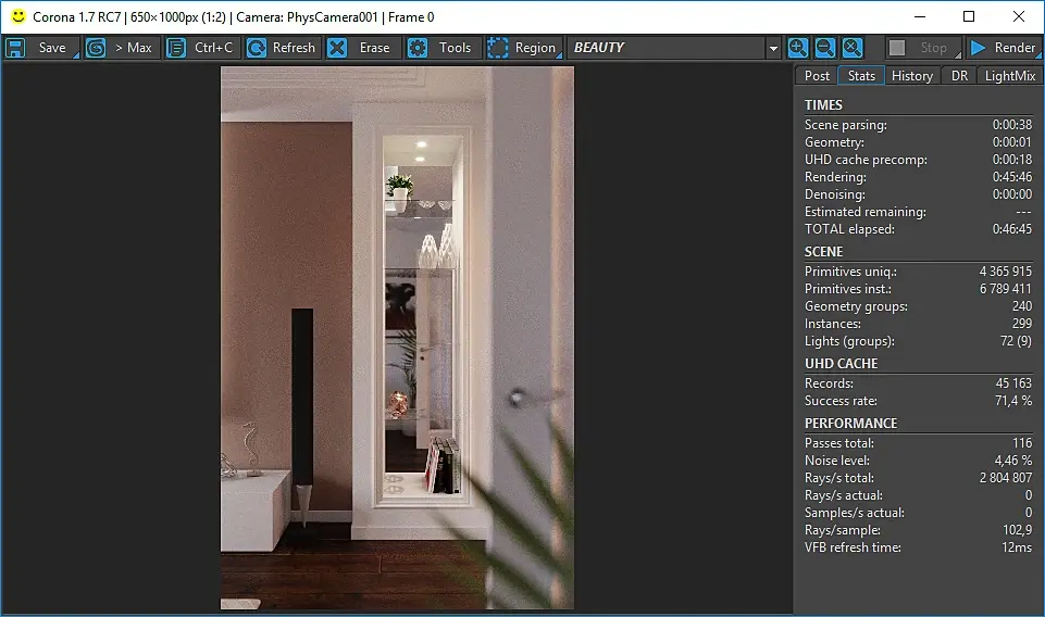

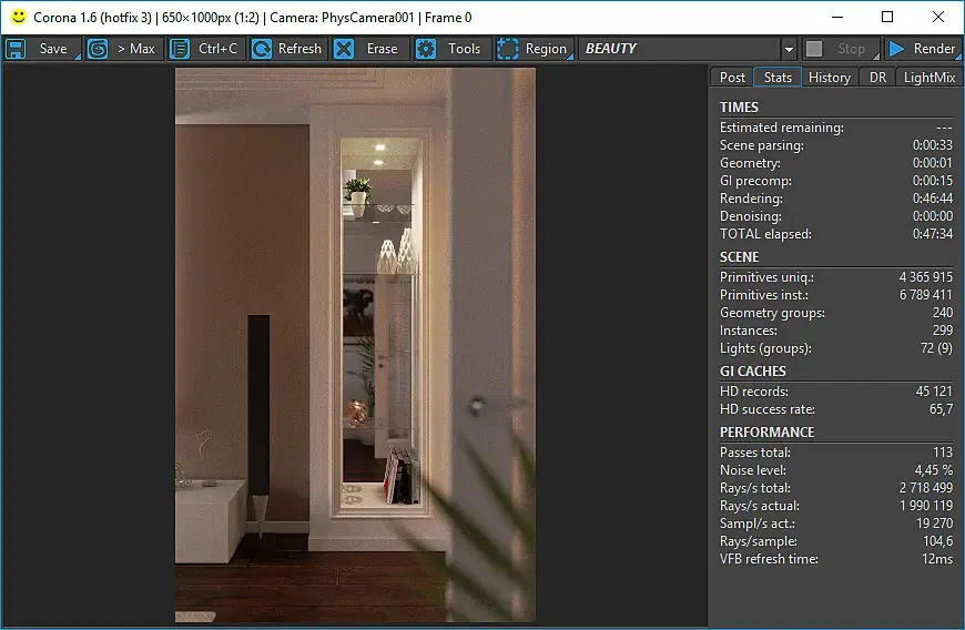

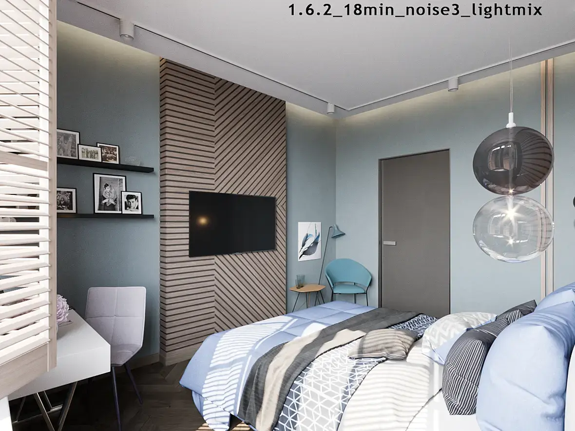

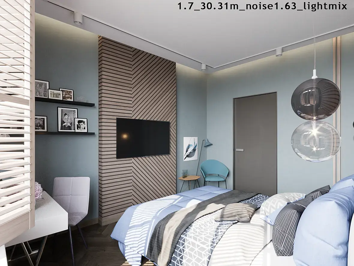

Мне 1,7 в целом понравился, в двух рабочих сценах прирост в рабочих сценариях двукратный, но как всегда есть но. Два основных косяка по рефлекту и по лайтмиксу. По факту, благодаря адаптивности, чистовой рендер в некоторых случаях стал в разы дольше чем на 1,6. даже полутора кратное увеличение времени в 1,7 не дало сравнимый по качеству результат. Обратите внимание на блик в телевизоре и стену/кресло/столик под торшером.
Сылка на dropbox с дополнительными картинками для сравнения: https://www.dropbox.com/sh/be3fh5690qwly2p/AAC0F0YKKiOUX-p-XlgfCKFja?dl=0

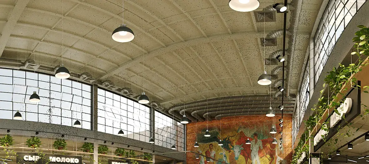

А у меня на 1.7 начали появляться точки. Черные и страшные. Причем их нет нет нет и тут бах и появляются...
В проблеме еще не ковырялся, но это первый опыт с камерой от короны в режиме сферической панорамы:

Сегодня делал сферическую в рц6 (пару камер) и такого не наблюдал.
Но освещение простецкое, в замкнутом пространстве.
Что ты имеешь ввиду, насчет освещения и как это может влиять на точки которые появляются почти под конец рендера?
На сайте c 05.01.2012
Сообщений: 728
Бетонный артефакт
Я имею ввиду что это основное отличие от вашей сцены.
Вначале понял сообщение как "от случая к случаю" появляются.
Чтоб я еще знал, что там на что влиет! Наверное в офисе у Владо щас бы сидел ))
