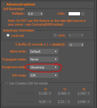

а вы с новым физикл мтл разбирались? настраиваю по старому обычный материал, и с блеском все теперь вообще не так, сильно ковыряться еще не было времени, но чет нихрена не понятно)))
Они поменяли Glossyness на Roughness вернуть как раньше можно тут

2.) Никто вам не мешает использовать старый Шейдер (Corona Legacy MTL). Если старая версия шейдера корректно настроена, то она будет нормально рендриться и без перевода в PhysicalMTL. Т.е нету смыслу конвертить все подряд в PhysicalMTL.
3.) Вы можете переключить в настройках Короны Glossiness <-> Roughness (суть одна и та же, просто инвертированные значения). Причем можно в одних материалах использовать Glossiness и тут же в соседних Roughness. Суть одна и та же, просто инвертированные.

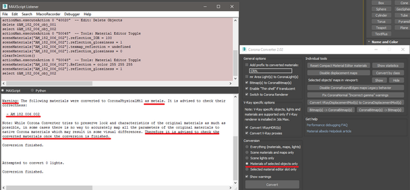

4.) Если материал в Вирее упоротый с накрученным IOR - при конвертации новым конвертером Корона предупредит, покажет список материалов которые были приняты металлами. Если так вышло что условный материал занавески имеет 999 IOR, то ясное дело конвертер примет это за металл. И старый конвертер все равно фигню бы сделал как правило, с точки зрения корректности шейдера что раньше что сейчас имеет смысл вручную все перепроверять и править. Это кстати не занимает много времени как многие думают.

csandra, а вы не забываете в конвертере выставить кнопку на - Materials of Selected Objects Only ? Если да и не помогает. То... У вас и вправду что то сломано.
Цитата PixelAccent:
эмм, может я слепой, но ниразу не видел этот список при конвертации...
После конвертации вылетает окошко. Скриптовое. Здоровенное. Где Корона показывает список материалов которые рекомендует проверить после конвертации. Т.е материалы которые она посчитала металлами. Про другие материалы обычно она ничего не пишет.
->>>В самом низу слева (в конвертере) галочка Show Warnings, должна стоять по умолчанию !
