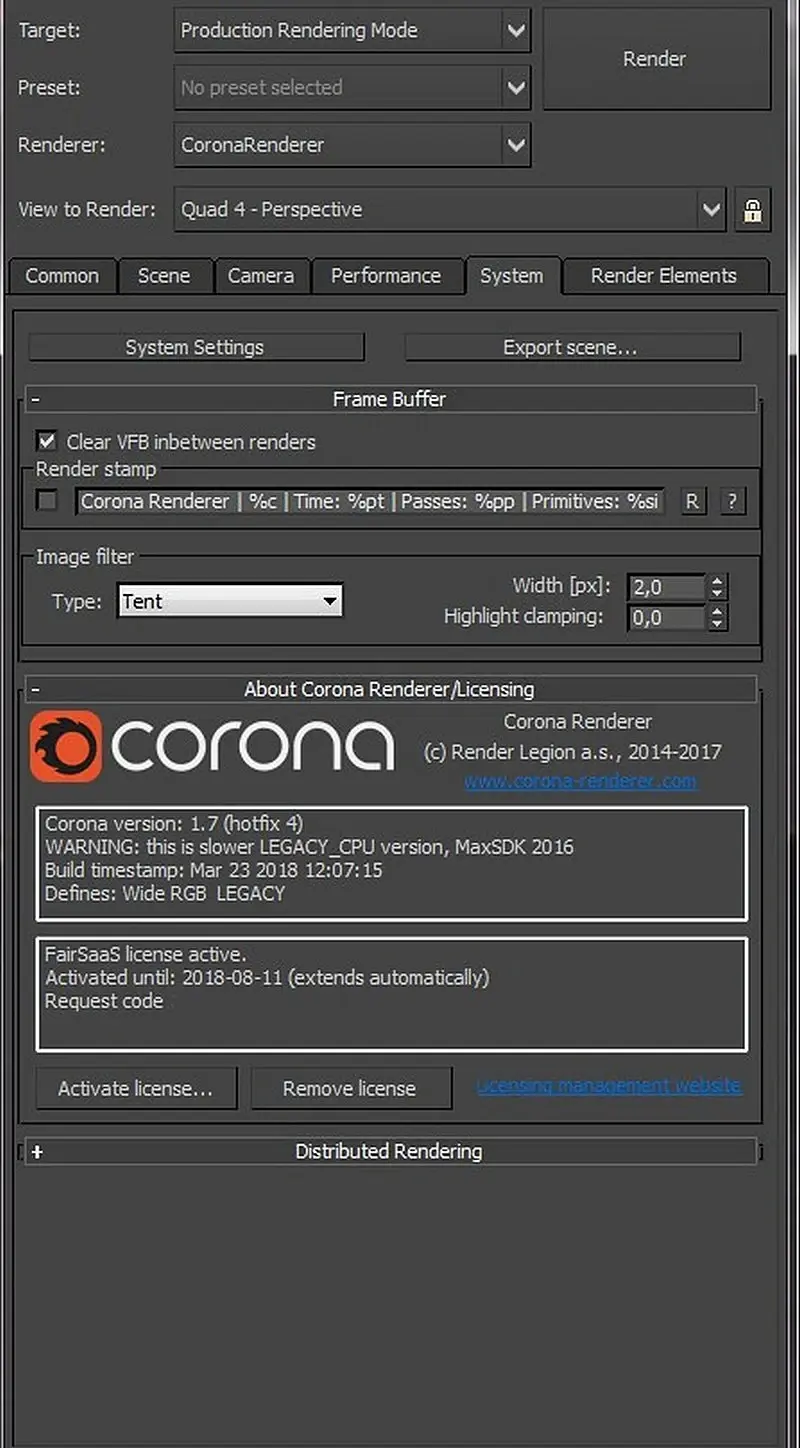

У меня FairSaas лицензия, не проверяет. Стоит и дома и на работе, и иногда я рендерю разные сцены одновременно. Были моменты когда использовал на трех машинах. Одну дома и две на работе в режиме воркстейшн+нода. Ключ на них один.
Я так понял в этом и фишка FairSaas. Ондру спрашивали по этому поводу. Он подтверждал что такая фигня имеет место и репрессий вроде не будет - лишь бы покупали лицензию ) Но после слияния с хаосами - черт его знает как дела пойдут. Пока вроде так. Но что сказал Ондра на форуме года полтора-два назад ровным счетом ничего не значит с точки зрения закона, который будет смотреть EULA

Вот так, на доверии. Главное не наглеть сильно (ip адреса подключений к лайценз серверу они видят)

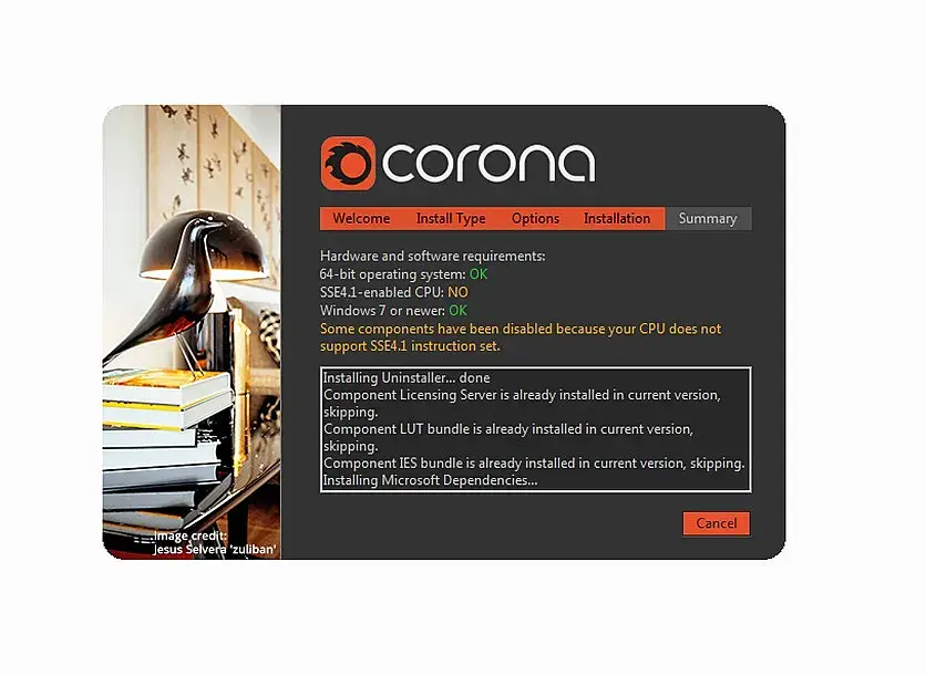

Подскажите пожалуйста! Не устанавливается новая версия (лицензионная) Corona 2. В чем может быть проблема?
Скрин хотя бы пришлите что пишет

Ничего не пишет! Просто как стояла раньше 1.7 так и стоит.(
Меньше версию устанавливает (например 1.5) А вот в 2 ку не хочет?!

При установке в окне там информация есть
Это?

Может из за SSE не дает поставить
Понятно!
Написала в поддержку, пока жду ответа.

А что за проц у Вас? Просто ради интереса)

Про SSE (Legacy Версию) уже предупреждали... Видать процессор древний какой то типа 6-ти ядерного Фенома или Оптерона старого, или даже не знаю че там еще... Pentium-ы на 775 сокете ?
Цитата Corona:
Legacy version of Corona Renderer plugin was removed from the installer ! Today, around 98% of all installations are on machines capable of running the Full Speed version, and we feel that this is the right time to discontinue the Legacy version. This change will allow the vast majority of our users to benefit from faster development and build times, and a smaller size for the installer. We apologize to those who are affected – the Legacy option remains in place for all versions up to and including 1.7 Hotfix 4 All CPUs supporting SSE 4.1 will run the full speed version. Important Note: We will continue to support running the Licensing Server on legacy CPUs (the computer won’t be able to be used for rendering). When running the installer on a legacy CPU, it will show which items can be installed (typically, just the Licensing Server).
http://www.cpu-world.com/CPUs/CPU.html - Тут можно глянуть какие инструкции процессор поддерживает. Ну или через программку CPU-Z, HWInfo64, AIDA64...
intel core 2 quad q6600 8Gb - Да и такое бывает))
