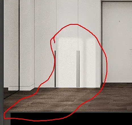

кто знает почему начиная с короны 2 все рендеры стали шумнее, денойз как будто не работает. Это очень заметно при одинаковых настройках сцены и одинаковых пасах корона 1.7 намного чище выдаёт результат. И нигде не могу найти инфу по этому поводу, может кто сталкивался тоже с таким

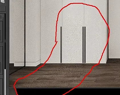

вот пруфы первый скрин корона 1.7, второй корона3
300 пасов и там и там, а такое ощущение что в корона 3 поставил 10 пасов(в корона 3 стоит хайквалити денойз)

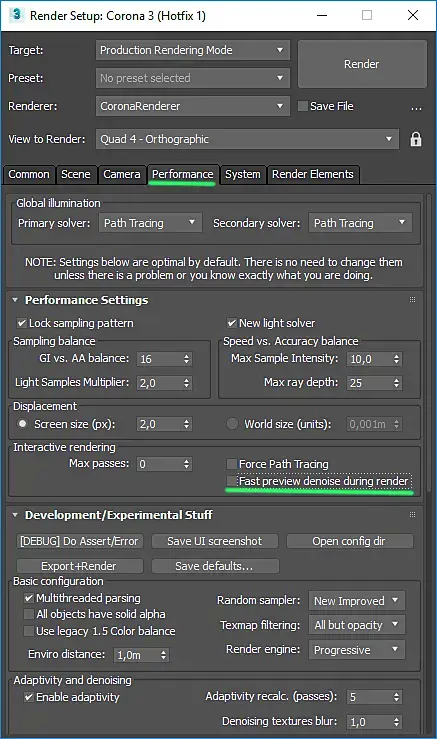

В 3ей короне нужно включать новый Solver, таким образом она рендерит практически также как и вторая, в некоторых случаях даже быстрее немного.

На сайте c 29.03.2017
Сообщений: 990
Тверь
Цитата aleshka777:
что это и где это?
Perfomance Tab(Corona)> New Light Solver, поставить галку.
https://coronarenderer.freshdesk.com/support/solutions/articles/12000039640-what-is-the-new-new-light-solver-option-

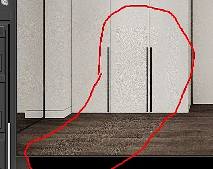

ну теперь новый прикол, когда включаю эту галочку солнце очень шумное, даже когда его выключить там где было солнце шум
