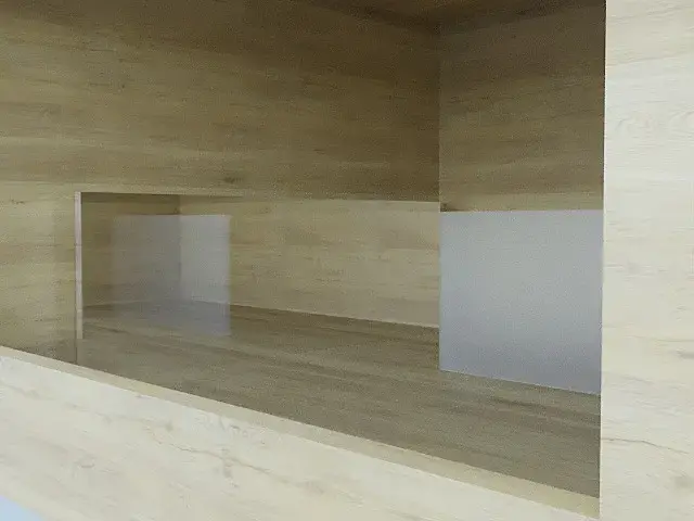

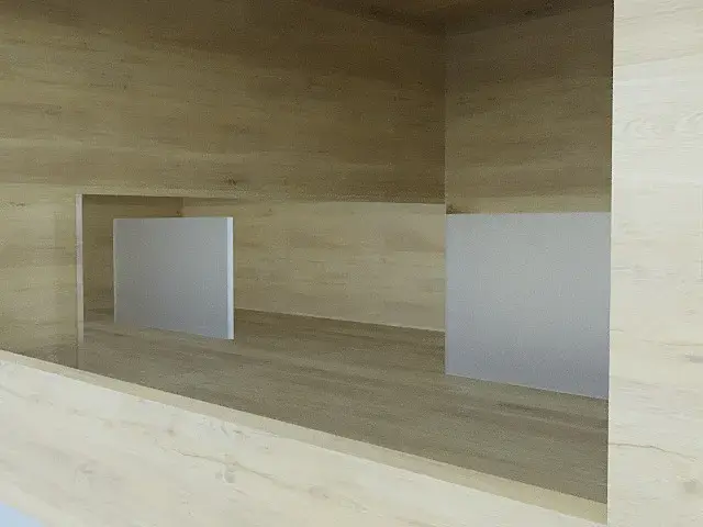

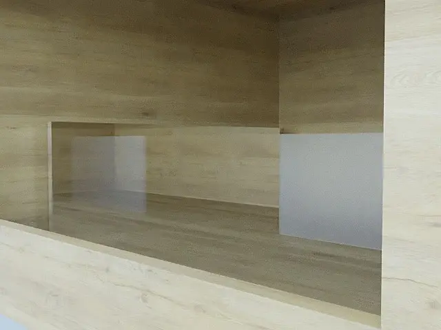

Заметил что отражения как то не правильно работают. Это шкаф купе с зеркалом, в его отражении раздвижные матовые дверцы. Добавляю матовости зеркалу, дверцы становятся прозрачными.
1. Зеркало без матовости. - отражения норм.
2. Матовое. - отражения не норм.

3dddland вообще никаких проблем не замечал ни в 2.0, ни в 3.2
freys2011 попробую у себя на 3.2 повторить тот глюк с зеркалом

Это на 3.2 было сделано. Если бы так было в реальности было бы интересно, но я попробовал и потерпел полное фиаско))

Не помню уже, но даже если сам настраиваю, всё равно прозрачное стекло становится.
Сообщений: 10736
freys2011 провел тест, все норм с отражениями, и в матовом зеркале и в глянцевом, матовое стекло везде матовым остается

По моему вы очень матовым сделали зеркало из за этого не понятно. А я на 0.99 только выставляю и у меня сразу прозрачное. Сейчас попробую сделать сцену.
Вот файл - https://drive.google.com/open?id=1-QLBdpCIvBinoOVrZrNUAYkLRRU48Z2c
Кто может проверьте, пожалуйста, в зеркале попробуйте поставить 0,99 на глосинес.
П.С. А вообще я в своей сцене просто хотел добавить немного неравномерности отражению зеркала, а обнарижил это.

Выложил сцену, можешь сам проверить.

да так и должно быть, там дело в одной галке и все будет считаться одинаково

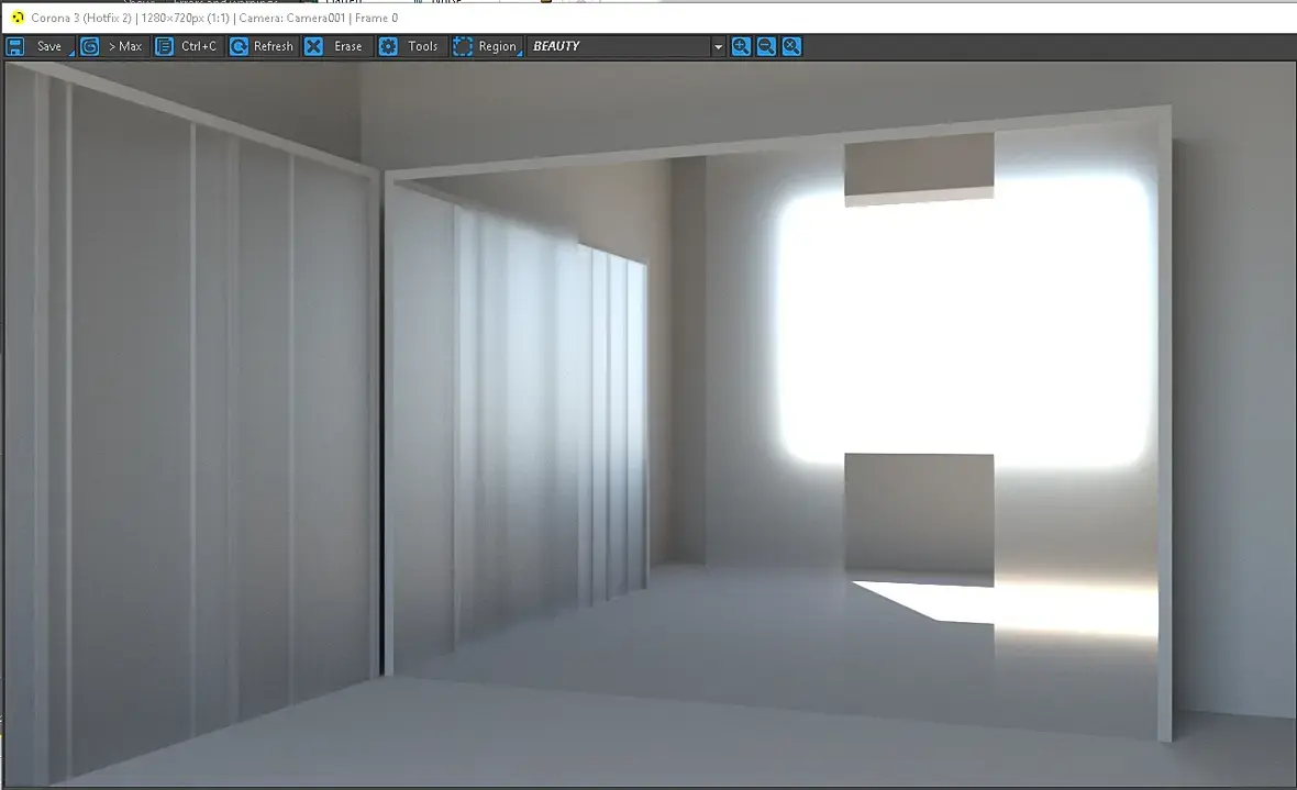

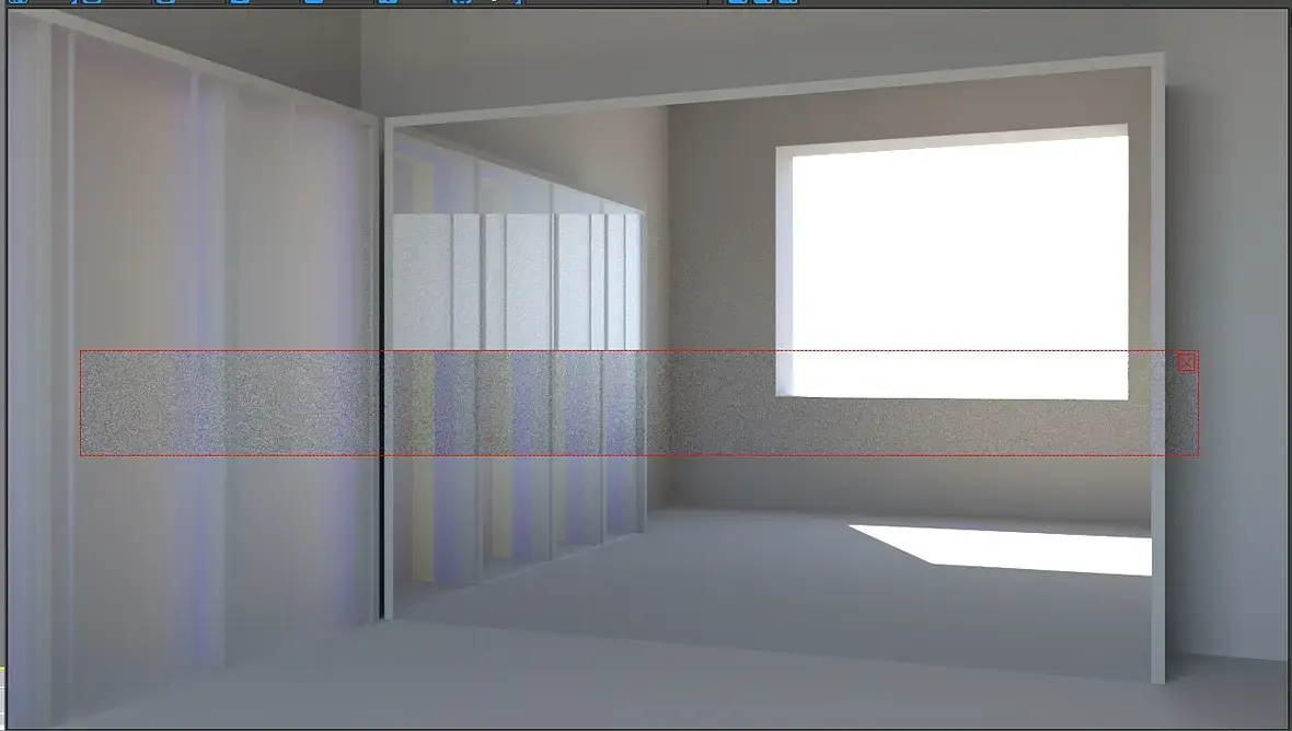

Сообщений: 10736
larrs а что за галка то? в настройках рендера, или в материале? сейчас как раз у себя на чистой сцене сделанной с нуля увидел проблему ту же, при глосси 0.99 у зеркала, то что над регионом - это со значением 1.0
