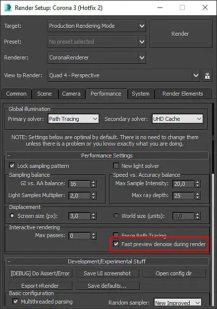

Всем привет. Ребята нужна помощь. Corona 3 вылетает при interactive render. Плииз помогите кто сталкивался с такой проблемкой(( сцена не гружена не понимаю почему так вылетает. Обычный рендер идет а вот interactive нет
На сайте c 19.03.2009
Сообщений: 816
отключи nvidia денойз
