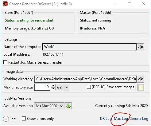

Народ, подскажите. На одной ноде никак не хочет запускаться DR. Точнее DRServer работает, но циклично перезапускается процесс 3dsmax.exe и, соответственно, сервер в рендере участия не принимает. На остальных нодах всё ок.
Срыв происходит во время этой записи лога (строка с сообщением "closing loopback manager"):
На всех машинах всё ПО одинаковое, установленное в одно время с одних дистрибутивов на чистую операционку. Везде выполнен вход под встроенной админской учёткой. Путь с appdata только латиницей. Все машины вставлены в один свич. На 2ой короне с этой машиной проблем не было. У меня уже варианты закончились)). То ли в железе какие то проблемы, но сетка работает, в диспетчере устройств всё ок.
P.S. корона от msi, везде установка строго по инструкции

Нашёл у себя причину. Оказалась панелька ProRibbon. Это дополнение к риббону из scriptspot.com. Из-за неё в логе макса вылезали ошибки. Походу из-за этих ошибок срывался сетевой рендер.

У меня сейчас всё гут. 5 компов. Max2020 + Corona 3.2 + Win10. Если по сетке не видит, можно попробовать кнопку "сброс сети" на десятке. При цикличном перезапуске нужно смотреть максовский лог на наличие ошибок, я так выявил у себя причину.

Надо смотреть максовский лог.

Можно руками запустить макс на ноде и посмотреть, как он открывается. Если вываливаются какие-то окна, ошибки старта скриптов или плагинов, то в этом и проблема.
В моём случае сам макс запускался нормально, но в логе всё равно появлялась ошибка, которая не мешала работать в обычном режиме. Но в режиме сервака крашила процесс.

На ноде макс работает как надо
вот лог
2019/07/21 20:06:02 INF: [03772] [06280] Starting network rendering2019/07/21 20:06:02 INF: [03772] [06280] Max is ready to begin render2019/07/21 20:06:03 INF: [03772] [06280] [V-Ray] ============================================================2019/07/21 20:06:03 INF: [03772] [06280] [V-Ray] Console created, V-Ray 4.10.02.00001 for x64 from Dec 17 2018, 14:44:452019/07/21 20:06:03 INF: [03772] [06280] [V-Ray] ============================================================2019/07/21 20:06:03 INF: [03772] [06280] [V-Ray] Compiled with Microsoft Visual C++ compiler, version 19.122019/07/21 20:06:03 INF: [03772] [06280] [V-Ray] Host is 3ds Max, version 202019/07/21 20:06:03 INF: [03772] [06280] [V-Ray] V-Ray DLL version is 4.10.022019/07/21 20:06:04 DBG: [03772] [06280] Interface8::LoadFromFile(C:\Users\Architect_2\AppData\Local\CoronaRenderer\DrData\corona_dr.max)2019/07/21 20:06:04 INF: [03772] [06280] Starting to load file: C:\Users\Architect_2\AppData\Local\CoronaRenderer\DrData\corona_dr.max2019/07/21 20:06:04 INF: [03772] [06280] Done loading file: C:\Users\Architect_2\AppData\Local\CoronaRenderer\DrData\corona_dr.max 2019/07/21 20:06:06 DBG: [03772] [06280] Stop network2019/07/21 20:06:06 INF: [03772] [06280] [V-Ray] ============================================================2019/07/21 20:06:06 INF: [03772] [06280] [V-Ray] Console closed normally2019/07/21 20:06:06 INF: [03772] [06280] [V-Ray] ============================================================2019/07/21 20:06:07 ERR: [03772] [06280] An unexpected exception has occurred in the network renderer and it is terminating.2019/07/21 20:06:09 DBG: [06568] [10620] Starting network2019/07/21 20:06:09 INF: [06568] [10620] Application started with secure mode state 'OFF'2019/07/21 20:06:09 INF: [06568] [10620] Product version: 3ds Max 2018.4 Update (20.4.0.4254)2019/07/21 20:06:09 INF: [06568] [10620] Data collection and use is 'OFF'. 2019/07/21 20:06:09 DBG: [06568] [10620] Could not find the specified file in DefaultSettingsParser::parse()2019/07/21 20:06:11 INF: [06568] [10620] CORONA : Cannot read handshake response, trying again ...2019/07/21 20:06:12 ERR: [06568] [10620] Mental Ray: Authentication failed, Mental Ray plugin will not be loaed.2019/07/21 20:06:15 DBG: [06568] [10620] Graphics driver requested by the user : Nitrous2019/07/21 20:06:15 DBG: [06568] [10620] Graphics driver actually created in the viewports : null driver2019/07/21 20:06:19 INF: [06568] [10620] CORONA: Corona is up and running. Corona version: 3 (Hotfix 2), netrender mode: on, slave mode: on, quiet mode: on, Max gamma (display/input/output): 2.2/2.2/2.22019/07/21 20:06:19 WRN: [06568] [10620] MSG 0.0 6 MB error: FlexNet Publisher for NVIDIA License failure: Cannot find license file. The license files (or license server system network addresses) attempted are listed below. Use LM_LICENSE_FILE to use a different license file, or contact your software provider for a license file. Feature: IRAY.3DSMAX Filename: C:\ProgramData\NVIDIA Corporation\Iray License Manager\License Store\FLEXlm\*.lic License path: C:\flexlm\license.dat;C:\ProgramData\NVIDIA Corporation\Iray License Manager\License Store\FLEXlm\*.lic; FlexNet Licensing error:-1,359. System Error: 2 "No such file or directory" For further information, refer to the FlexNet Licensing documentation, available at "www.flexerasoftware.com".2019/07/21 20:06:19 INF: [06568] [10620] SYSTEM: Production renderer is changed to Corona 3 (Hotfix 2). Previous messages are cleared.2019/07/21 20:06:19 DBG: [06568] [10620] Starting network
