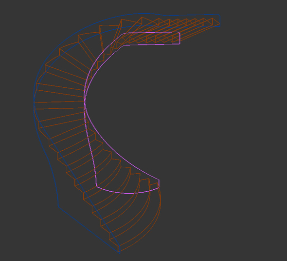

подниму тему, только конверт обратный.
Всё таже лестница запущена в проект. СРО-шнику нужно твердотельная модель. Экспорт у него не читается. я уже упростил до нельзя всю сетку убрал и у него всё равно не открывается или пусто.

В любом каде поддерживающие мэши откроется только как мэш. Если нужна твердотельная модель то это изначально солид должен быть или нурбс.

т.е. попробовать обрисовать модель нюрбс кривыми?. Б.... я так-то её с трудом создал)smiley-tease.gif

Только так. В SolidWorks её нужно создать заново, как написал выше IK86
И нурбсы нужны именно солидоворковские, а не максовские.
Сообщений: 10727
снежнолай в кад софте, оно должно быть перестроено нурбами или солидами, а не в максе
