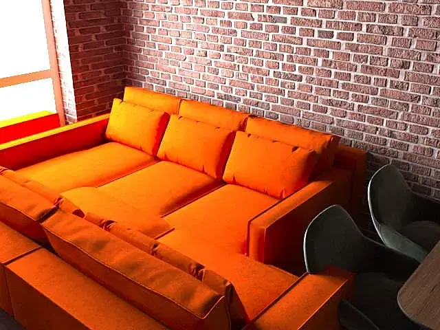

Всем привет!
Хотел подобрать диван к сцене. Вставил, отзеркалил его и успокоился. Сегодня открыл файл, а там добавился на сцену предок этого дивана незеркаленный. Да к тому же этот лишний объект разместился по центру комнаты и не удаляется, но рендерится с удовольствием. Никто не знает что это за фокус и как удалить фантомный объект??? На рендере по середине картинки этот диванище раскорячился.smiley-sad.gif
Работаю в 3ds max 2020.

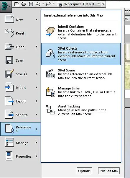

Сообщений: 4457
Точно не помню, но по-моему у кого-то на форуме была такая проблема из-за присутствующего в сцене объекта XRef
На сайте c 26.06.2020
Сообщений: 24
Женька, спасибо огромное! Сработал вариант правда не с XRef objects, a c применением XRef Scene и последующим нажатием Remove.smiley-yahoo.gif
