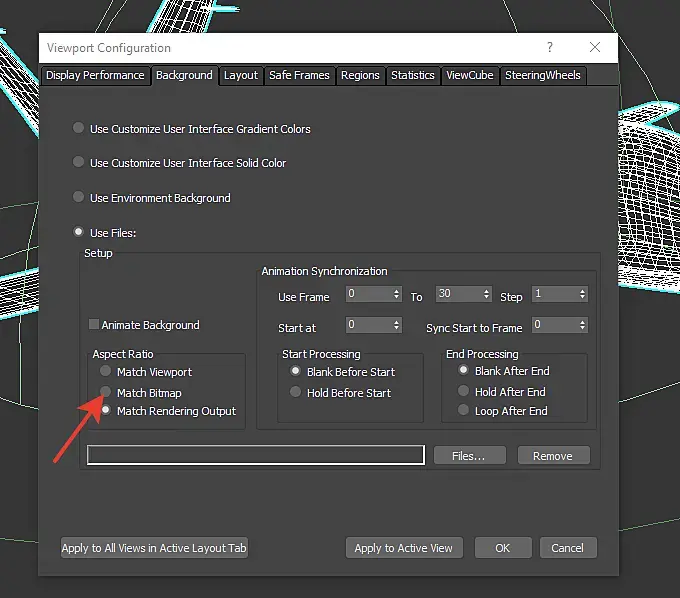

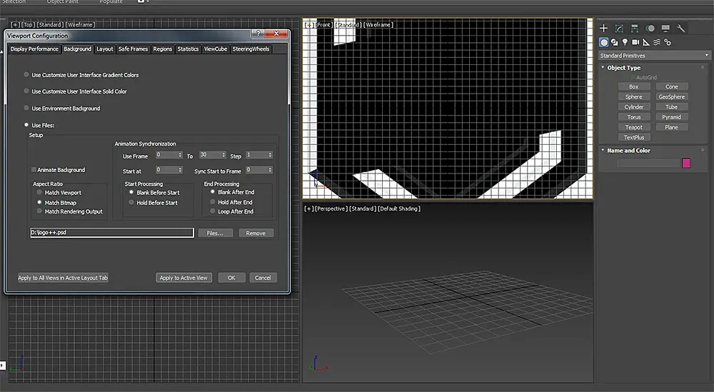

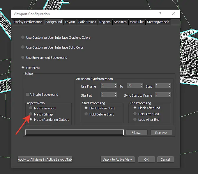

ребят, а как выставить картинку во вьюпорте? Захожу в viewport configuration/background/use Files/setup, но картинка растягивается за пределы экрана, а не по размеру вьюпорта соблюдая пропорции. Неужели только плейном?
я так и делаю, но картинка уезжает за границы вьюпорта
