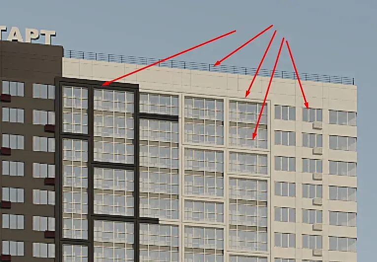

Добрый день. Изучила все мануалы по настройкам Короны, которые нашла, перепробовала все настройки и не могу найти ту кнопку, которая даст качественный рендер. При том, что у меня уже завышены параметры Анти-альясинг с 16 до 18, рендер получается рыхлый, мелкие детали не читаются. Помогите, пожалуйста. Нужно видеть мелкие детали и прямые линии должны быть прямыми, а не лесенкой. Может есть какой-то плагин или скрипт?
Работа почти готова, нужно рендерить и делать постобработку, а я уже несколько дней топчусь на месте с настройками рендера.
Спасибо заранее.

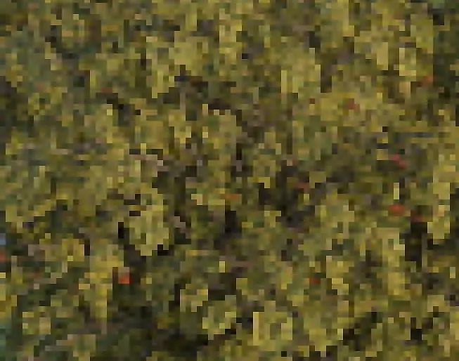

Вот ближний план - ни одного листика не видно - сплошная каша.
Вот раньше я делала интерьеры в V-ray, а не в Corona - видно каждую мелкую деталь. В чем разница в настройках?
Сейчас у меня задача так же качественно показать экстерьер.

Чем освещаете сцену? Слишком плоский свет. Не пробовали разрешение поставить от 2K и выше?

mo-na вы понимаете, что приближаете картинку более чем на 100%? вы в каком разрешении рендерите то?

Освещаю Corona-sky и Corona-sun. Других способов не знаю. Если освещать HDRI картой то не будет теней - я уже это читала в форуме.
Понимаю. Но на ближнем плане должны листики читаться? Они прямо рядом с камерой. Нет листиков - есть каша из пикселей)
Цитата xpp_nd_ruphus:................ вы в каком разрешении рендерите то? Разрешение 2000 по большей стороне. Помогите понять вопрос, если я ответила некорректно.
Настройки Common  - Output size

Где-то тут
Вот эта настройка убирает лесенку, но немного замыливает картинку, так что все зависит от выходного разрешения рендера, чем выше тем четче. А то что у вас пиксели, то это да, вы бы еще больше приблизили, до состояния атомов)) И кто вам сказал что от ХДР нет теней, вы просто не правильно его готовите.

mo-na чудес не бывает, если вы приближаете картинку более чем на 100% то новых деталей чудесным образом не появится, рендерить нужно в правильном разрешении, исходя из ТЗ заказчика
если вы рендерите в 640 по длинной и попытаетесь что то приблизить, то кроме крупных пикселей ничего не будет

рендерите в 6к или 9к и будет вам детализация.

6000 выше крыши, а 9000 вы будет считать намного дольше (и оперативка при большем разрешении потребляется сильней).
То, что у вас "лесенка" при разрешении 2000 у здания которое в сотнях метров находится, то это совершенно нормально как бы. Тут с интерьером не корректно сравнивать.

При меньшей резолюции лесенку можно избежать включив камере DOF, фоновую геометрию немного заблурит, будет выглядеть реалистичнее, но рендер немного замедлит

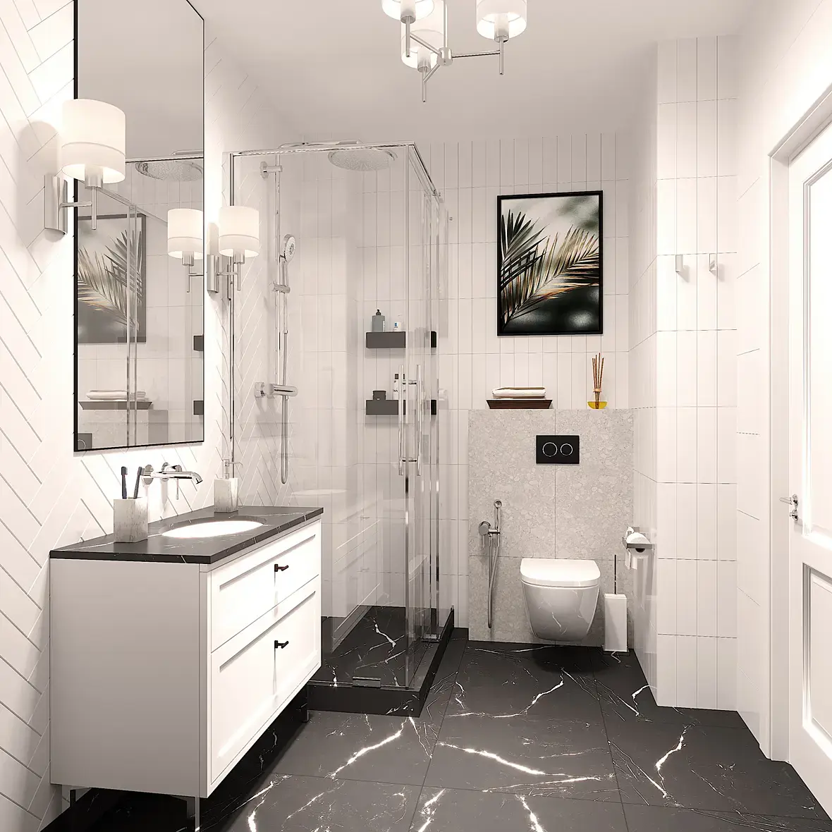

Добрый день. Делаю свой первый рендер в Corona. отрендереная картинка получается тусклой, но  как сделать достаточно светлым интерьер но без персветов не получается. в плавонах стоит по 2 IES (направленные вверх и вниз), в IES люстру и бра исключила с освещения, в самих плафонах стоят только сферы, и эти сферы inklude только люстру и бра. что еще добавить, как правильно настроить свет? честно, уже много видео роликов посмотрела, но очень мало инфо по тому как настроить правильно освещение именно в помещение без окон. подскажите, как настроить правильно свет?
заранее всем очень благодарна за помощь.

ну помещение без естественных источников, плюс оч однородное по материалам и цветам конечно будет тусклое.
единственный вариант. крутить материалы, чтобы они были не одинаковые все. а то и дерево и пол и стены они плюс минус одинаковые. плюс втыкать светильники разной температуры дабы убить однородность по температуре. в данный момент света слишком много и теней нет напрочь. короче контрастнее в тенях, точки теплее холоднее и рендерить под цветокоррекцию, то есть без пересветов остальное вытаскивать в шопе.

уберите скрытый лайт из центра комнаты
комната немаленькая, имеет смысл сделать технический свет - точки в потолке

Yehat у меня не стоит скрытого лайта в центре комнаты. клиентке не нравятся точечные светильники, она любит люстры с рожками. я бы  давно уже туда точки поставила, если бы была возможность

В любом случае этого света будет маловато, может по периметру дать лед подсветку мягкую, где-то 4200 К

если его нет, то что так жарит по центру помещения, что пересветы по всем стенам?

покрутите в корона фреймбуфере  тон маппинг
hc 2
fh 0.8
contrast 3..
shadows 0.6 поставьте
и если несколько источников света- сделайте пару тёплых.
