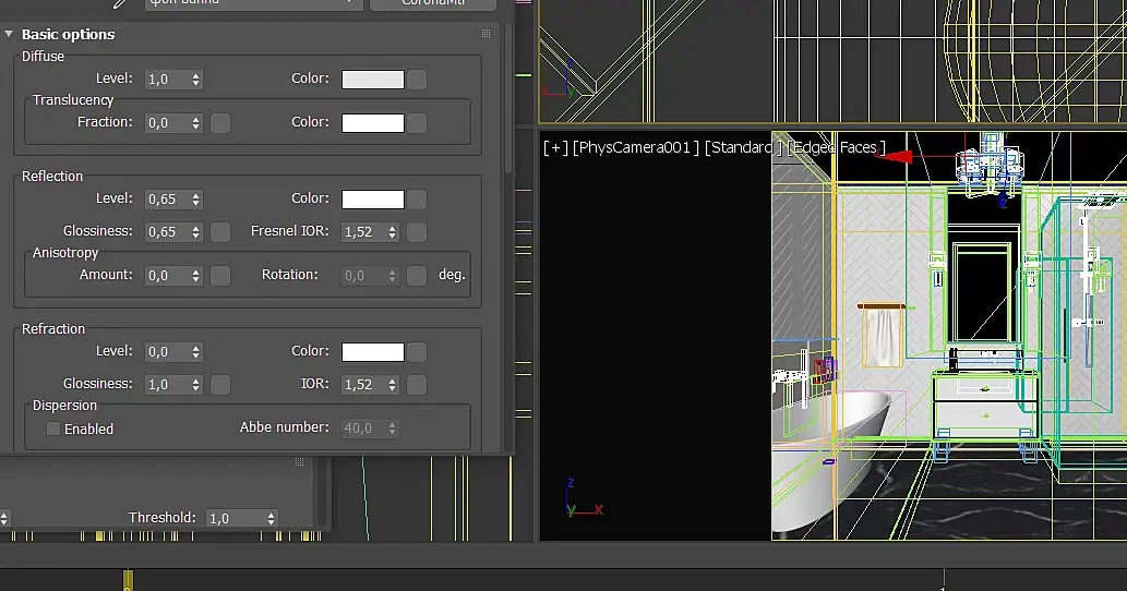

материал плитки у меня такой
цвет можно смело до 160 скидывать.
но дифус оставить 1, верно?
или и дифус до 0,8 опустить? тогда серый мат будет
ну так включите интерактив и подкрутите на ваш взгляд и надобность- наглядно будет.
не будет, смотрите цвет в VFB, в слоте он неинформативный
Конечно. Множитель диффуза вообще трогать не надо, она там существует в основном для обратной совместимости и некоторых специфичных случаев.

а вот в рефлекте и рефракте как раз имеет смысл им регулировать ибо сами каналы в большинстве случаев имеют белый цвет, а значения 0-1 куда удобнее для понимания насколько отражающим/прозрачным будет материал, нежели значения 0-255
