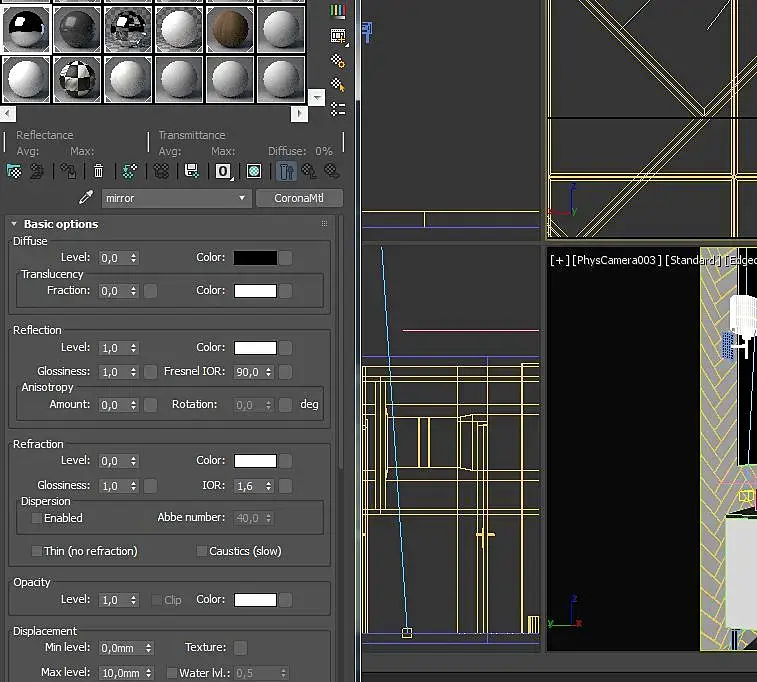

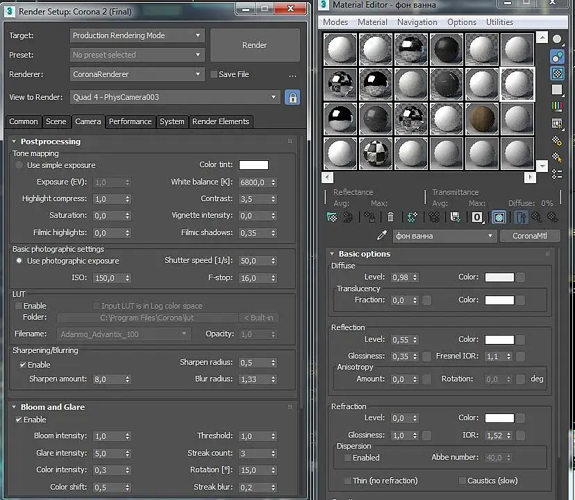

прислушалась к вашим советам:
убрала IES поставила corona light диски, диаметр  дисков вместо 50 сделала 200.
сделала более теплый свет в бра, и холодней в люстре
материла белой плитки и настройка рендера
по принципу плитки подправила и материал двери и белой мебели
получилось вот так
сейчас лучше чем было, но все равно "не сочно" и зеркало с тоном каким-то :(
материал зеркала

Barselona
Баланс белого верните в дефолт, сейчас в желтое уходит. Вы точно сделали светильники теплыми а люстру холодной?
Проверьте системные настройки, там не крутили ничего?Highlight compress в тонмапинге покрутите чтобы убрать пересветы от ИС, либо filmic highlight, но он может сделать картинку плоской так что осторожно с ним. Ну и блум с резкостью я бы в фотошопе добавлял, блум сейчас не виден, а все эффекты как и резкость обновляются постоянно замедляя время рендера, также в шопе можно вибранс добавить, что то вроде насыщенности но более мягкой, ну и вообще поиграться в camera raw
На сайте c 14.12.2010
Сообщений: 18
получилось вот так
материал зеркала
shinodem
холодная люстра и теплые бра здесь
в последнем рендере все сделала теплее. люстра где-то 5600 К, бра 4000К
На сайте c 29.06.2017
Сообщений: 111
KRK
Barselona, я бы на вашем месте переключился с базовых настроек камеры на регулировку экспозиции и покрутил экспозицию чтоб понять что проблема в излишнем свете, однозначно ИС сильно светят, иески лучше используйте в ИС это даст более реалистичную и акцентированную заливку светом, сейчас света слишком много и он заполняет всё помещение , засветы однозначно от ИС это видно и на дверях, работайте в интерактиве и постарайтесь подобрать мощность ИС так чтоб при 0 экспозиции не было заветов, точнее в небольших пределах уже можно подкрутить самой экспозицией, параметр компрессии света я бы вообще не трогал, он практически не актуален для помещений с искусственным освещением, он только сделает вашу картинку блеклой и не информативной, нужно постараться вытянуть картинку регулируя освещение.

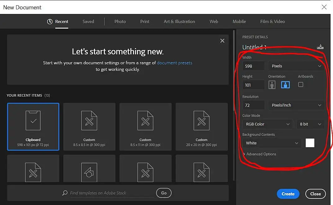

Вопрос такой. Вот я ставлю при просчете разрешение картинки 2000 по длинной стороне. После просчета сохраняю все в формате Tif с разрешением 300. Открываю в Фотошоп - у меня сохраненная картинка размером 70 см по длинной стороне имеет разрешение 72 пикселя. Где 300 пикселей, которые я ставила при сохранении?
Следующий опыт - ставлю 2000 по длинной стороне просчет, сохраняю с разрешением 600 пикселей.
Открываю Фотошоп - у меня получилась картинка по длинной стороне 6 (!) см и разрешение 600 пикселей. То есть при увеличении размера я опять получаю плохое качество.
Что происходит с разрешением? Как мне сделать большую картинку (30 или 60 см) с разрешением 300 пикселей?
Ставить 6000 просчет не могу - машина не тянет. Я уже замучилась с качеством картинок - заказчик требует четкости - у меня все замылено получается.
Вопрос - как сохранить картинку с высоким разрешением и нормальным размером?
На сайте c 07.11.2014
Сообщений: 550
Рендерите Вы правильно, только выше 300 пикселей ни к чему разрешение. У Вас картинка, скорее всего, открывается в сохраненных преднастройках в ФШ, какой-то пресет срабатывает. Откройте ФШ - File - New - и задайте все требуемые параметры в этом окошке (покажу ниже). Кидаете свой рендер туда, и всё будет норм.
Сообщений: 4032
Можно попробовать еще в фотошопе изменить размер картинки, уменьшив размер по сторонам, но повысив разрешение. Единственно, высчитывать придется, какие размер и разрешение нужно выставить
Сообщений: 4528
Ну ответ как бы очевиден - рендерить в нужном разрешении. Картинка 30 см будет разрешением 3550 пикселей, размером 60 см - 7100 пикселей.
На сайте c 04.11.2011
Сообщений: 55
Цитата zyuma: Рендерите Вы правильно, только выше 300 пикселей ни к чему разрешение. У Вас картинка, скорее всего, открывается в сохраненных преднастройках в ФШ, какой-то пресет срабатывает. Откройте ФШ - File - New - и задайте все требуемые параметры в этом окошке (покажу ниже). Кидаете свой рендер туда, и всё будет норм.
Спасибо. Вы практически спасли мне жизнь)) Я имею ввиду время, которое я дальше бы тратила на то, чтобы улучшить настройки Макса.
