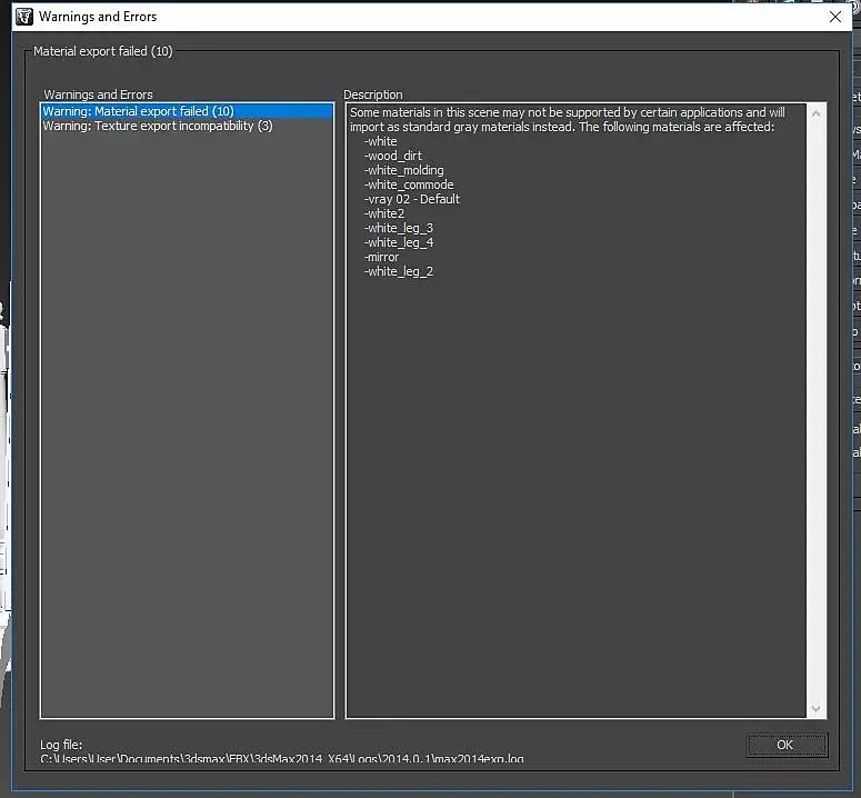

Добрый день! Кто подскажет, как быть с процедурными картами при экспорте в fbx? Выдает ошибку. А файлы с такой ошибкой экспорта не принимаются. Я так понял у многих такая проблема, но что-то решения не нашел. Или оно одно, замена на простые текстуры?

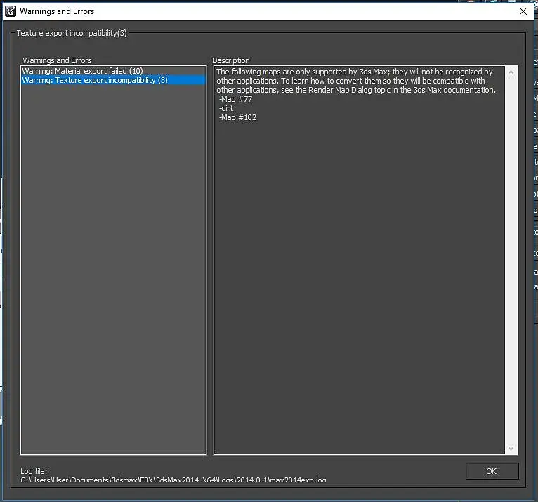

Мда, тоже столкнулся с этой проблемой...  Вот хочу модельку загрузить, короновскую. Юзал бленд материалы, они не поддерживаются, окей, можно заменить на короновский лаеред. Но в нем, в свою очередь, экспортируется почему то только база... На этом ресурсе тысячи моделей, люди, как вы обходите эти проблемы? Я не думаю что никто просто не использует эти маты))

Как... Да через одно место. Для FBX важнее геометрия... а маты.. иногда проще сделать "упрощенный" вариант материала типа битмап на диффузе и никаких композитов и прочих красивостей чем заставить его работать как надо. Один фиг человек берущий FBX маты свои накладывает в своей программе.

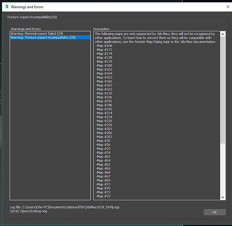

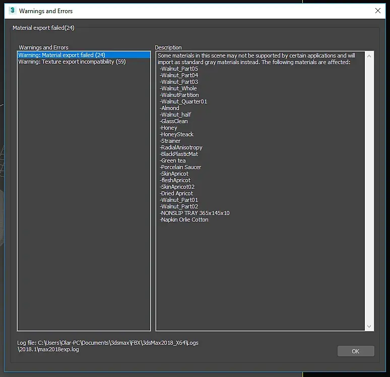

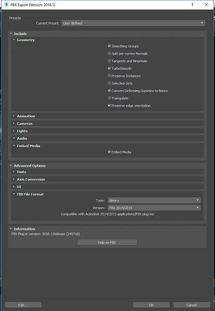

Здравствуйте.
Присоединяюсь к вопросу об ошибке:
Настройки:
Разгруппировано, геометрия, материалы и текстуры проверены ТS inspector-ом. Пути все "стриплены".
При импорте падает макс.
Max_Man: "Сорри. Уже нашел проблему. Оказывается есть проблема со сложными материалами. Немного упростил диффуз и всё заработало. :)"
Что не так с диффузом? что с ним надо сделать? у меня в эту ошибку попали все материалы, и наверно все карты (не проверял)
В карту Gradient Ramp тип градиента выставляю на спиральный. Это нужно для радиальной анизотропии. Так вот, этот чёртов FBX сбрасывает этот тип на тип по умолчанию - линейный. Подскажите где найти растр этого градиента, или урок как создавать его в фотошопе или ещё где.

Друзья! Подскажите, как сохранит FBX так, чтобы он не весил, как крыло от боинга? В чём секрет? У меня 58 кб весит после экспорта, зараза. А в других моделях 12 кб...

Экспортируйте модель без групп, линков. Без турбосмузов и прочих опенсабдивов. Лоуполи версию. Стэк модификаторов я бы коллапсил.

Думаб речь шла про mb. Попробуйте версию fbx посвежее.
