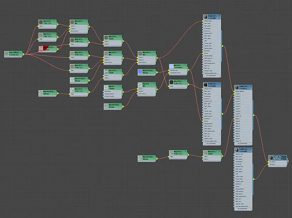

Есть материалы типа бленда и в них по несколько falloff.. Представляю чела, который собирает мат вроде такого по инструкции.
Проще установить 3d max лохматого года и пересохранить там. Простые маты и так сохраняются (с горем пополам), а со сложными всё равно это ничего не поможет, ну это моё мнение. Спасибо за труды, возможно другим людям это будет полезно.

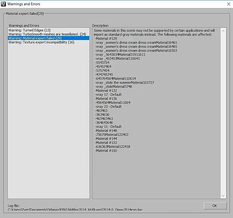

Народ, помогайте. Вообще не понимаю что происходит. Первый раз такое. Готовлю сцену для экспорта как обычно - разгруппировываю, удаляю все лишнее из сцены, коллапсю стеки, пути к текстурам уже до этого почищены. Экспортирую в фбх. Тут же, не закрывая макса, для проверки экспортирую из фбх. Проверяю пути текстур. Все норм, путей нет. Отправляю модератору. Он мне пишет, что пути есть... smiley-shok.gif И так 3 раза. Как??? Все проверяла. Путей не было. Модера всего замучила. Оказалось, что макс творит: закрываешь его после экспорта в фбх, открываешь, экспортируешь из фбх - и вот они пути, все туточки! Откуда они берутся? Как от них избавиться? На ошибки при экспорте уже внимания не обращаю. У меня без них не помню в каком году последний раз было. Все маты простые без блендов. Максимум - 2side.

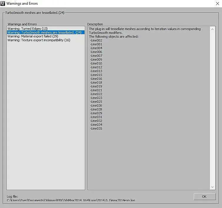

Сообщений: 4244

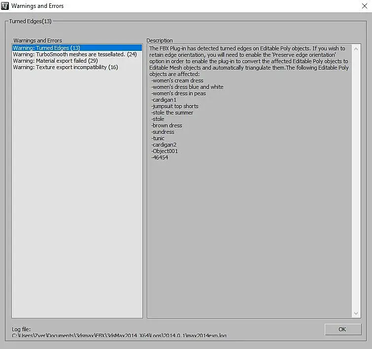

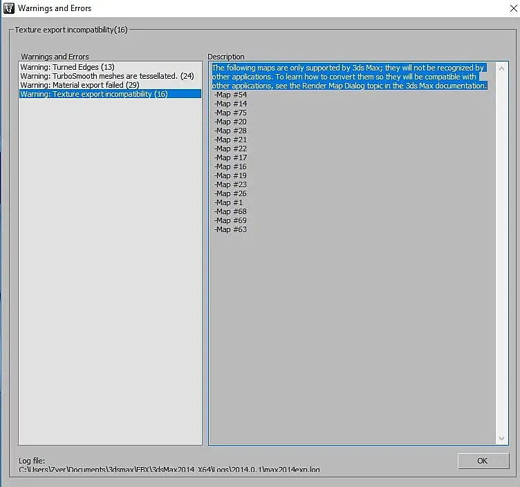

1/ Материал не поддерживается и вместо него будет применен стандартный серый материал
Макса. Применено к следующим материалам: перечисление материалов...
2/ Тесселяция меша согласно велечины указанной в плагине (имеется в виду Турбосмус)
Применено к следующим объектам: перечисление объектов..
3/ ФБИКС плагин засек повернутую грань на объекте едитэбал поли. Если вы хотите сохранить ориентацию эджей, вам нужно будет включить опцию «Сохранить ориентацию ребер», чтобы плагин преобразовывал затронутые объекты Editable Poly в Editable mesh и автоматически триангулировал их.
4/ Следующие карты поддерживаются только тридэсмаксом. Их может не распознать другие приложения. Прочитайте как их можно конвертировать для совместимости с другими приложениями. См. раздел рендер мап диалог в докуметации к тридэсмаксу.
Сообщений: 4468
Спасибо. А как это все относится, к тому, что не могу убрать пути к текстурам?

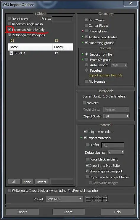

И чтоб два раза не вставать - как сделать чтобы при экспорте в obj из поли получается поли, а не меш?

Насчет второго вопроса, смотрите скрин. Это нужно делать не при экспорте, а при импорте.
Опять же, понятия меш и поли относятся только к максу. А самому OBJ формату без разницы, меш это или поли. У него свой собственный способ закодировать геометрию. А когда вы хотите импортировать эту геометрию в макс, тогда уже вы и выбираете, в каком видее ее представаить в максе, в поли или в меше.

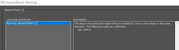

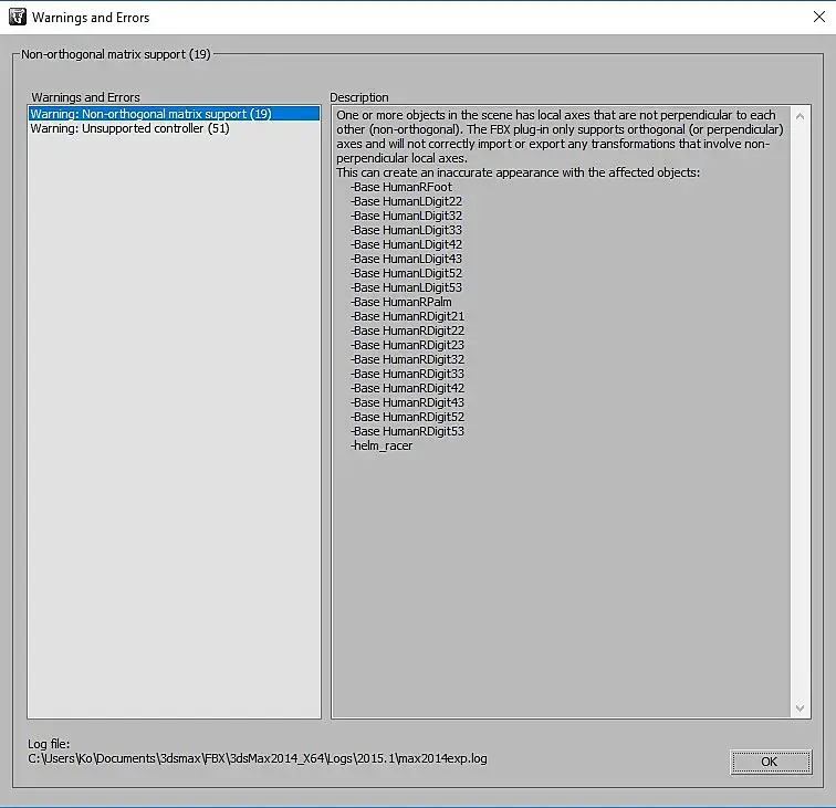

Всем привет, завернули модель на поправки. С данной ошибкой.
Подскажите как найти проблему если на моем  3ds max импортируется без ошибок?

Видел, не помогло. Дело в том что у меня ошибку не выдает, я не вижу косяков в модели. Все импортируется без ошибок. Если бы у меня была ошибка я бы нашел косячную геометрию и поправил бы.
P.S. Просил друзей импортировать, такая же история. У трех человек открывалось без каких  либо проблем и ошибок.

Сообщений: 7380
Максим_Ганжа, проверяй фбикс в 2010 максе. Я ради этого его и держу только, потому что модератор в нём проверяет.
Он показывает всё, что скрыто.

Галку Preserve edge direction(по моему так она называется)) поставьте при експорте

Попробую, спасибо.  (галочка как оказалось всегда была включена по умолчанию, не помогло)
