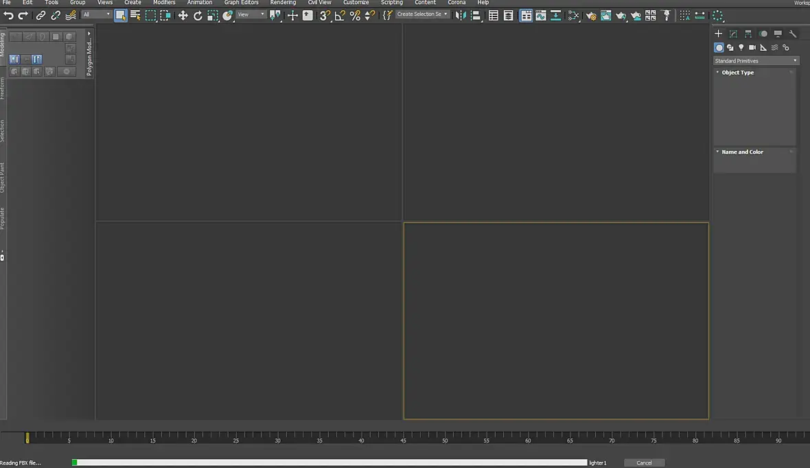

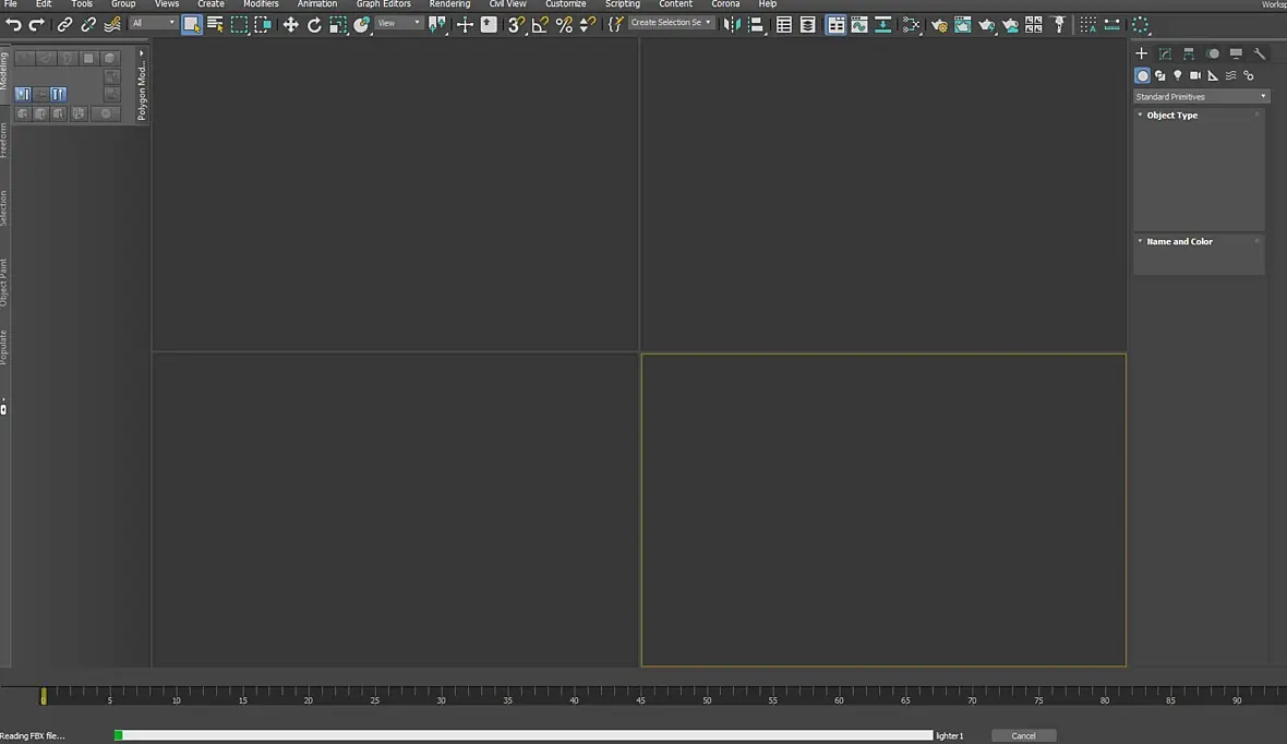

Добрый день! Такая проблема: когда открываю файл FBX в 3Ds Max 2018, экспортированный из 2018й же версии макса, то выходит просто пустая сцена. Хотя перед открытием сцены внизу видно, что модель подгружается. Если открываю файл FBX через Paint 3D, который стоит по умолчанию на этот формат, то модель отображается корректно. Mtl, экспортируемый аналогичными версиям софта, открывается нормально.
На сайте c 14.02.2018
Сообщений: 4
Попробуйте после экспорта ctrl+A и Z )) Ну понимаю тупо, но может модель хрен знает где сориентирована...Еще если случайно давить ПКМ после или при экспорте  - ничего не экспортнётся, это сброс действия..Как то так..Цитата UMAD_BRO:

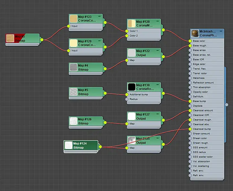

Добрый день! FBX файл при импорте закрывает Макс с ошибкой! Подскажите в чём может быть проблема? Другие файлы экспортированные ранее свободно импортируются без ошибки. 3ds Max версии 2020
На сайте c 16.02.2022
Сообщений: 100
материал многослойный

Цитата 3dvizuz:
Из-за CoronaMultiMap?

Цитата Michaniv:
Цитата 3dvizuz:
У меня так было когда материал corona layered mtl
