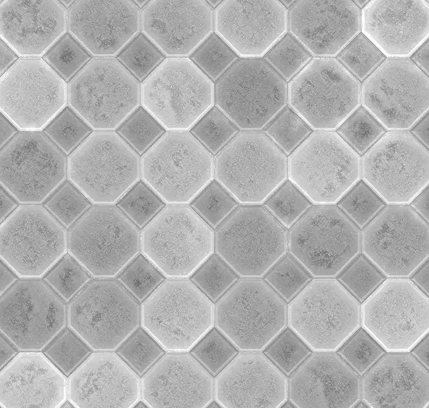

Здравствуйте. Подскажите как использовать карту Roughness. Знаю, что ее нужно класть в Reflection glossiness для имитации шероховатости.  Но нужно ли над ней произвести перед этим какие то манипуляции? Например инверсию. Слышал, что эта карта уже явл. инверсией карты glossiness.

Может так будет понятней. Белый цвет - максимум эффекта, черный - минимум.

Если речь идёт о Corona Physical Material:
"Параметр Roughness управляет гладкостью поверхности базового слоя. Значение 0 (черный цвет при использовании карты) дает полностью гладкую поверхность, что приводит к резким отражениям от базового слоя, а значение 1 (белый цвет при использовании карты) дает полностью шероховатую поверхность, приводящую к размытым отражениям. На гладкой поверхности отражения будут сильнее, а на шероховатой поверхность будет выглядеть более плоской."
Если карта Roughness соответствует описанию выше т.е. черный - гладкий, белый - шероховатый, то ничего делать не надо. Если наоборот, то надо инвертировать карту, либо поменять Roughness mode на Glossiness в материале.
Карту Roughness следует загружать с гаммой 1.

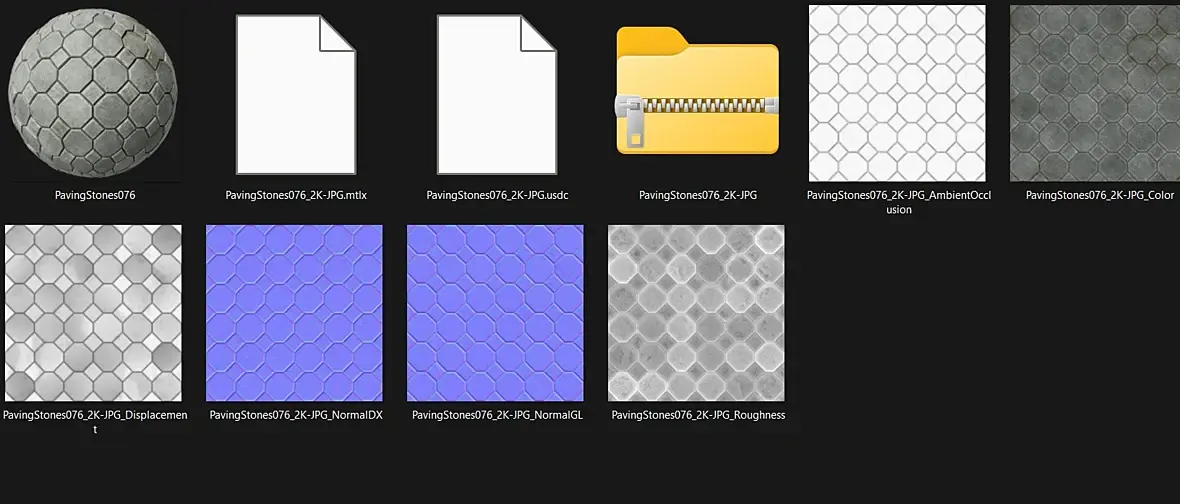

Спасибо за развернутый ответ. У меня имеется вот такой набор карт. Значит данную карту для брусчатки я кладу без изменений в слот Glossiness? И по какой причине нужна гамма 1? И где ее выставить? Подскажите пожалуйста
Там в названии файла вроде Roughness написано, значит, скорее всего слот Roughness. А вобще нужно смотреть, что получается. Не всегда на выходе материал выглядит так как нужно, всё равно под свою сцену подгонять приходится.
