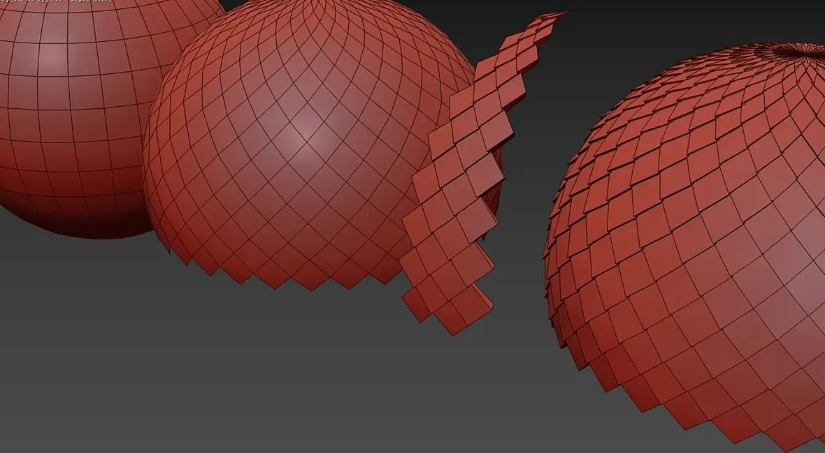

Сам найти не могу потому что по теме куполов ничего особо нет или я не знаю как правильно это называется. Подскажите как положить черепицу на купол!? Ссылка на урок или др мат по теме приветствуется, не обязательно купол, пойдет и другое что-то что поможет сделать черепицу на куполе геометрией.

Сфера - генератор топологии в риббон - оставить два три ряда полигонов - экструд полигонов - поворот полигонов - немного подправить точки верхних черепиц - копии по кругу - аттач - вэлд точек - радоваться)

спс, урок полезный, уже знаю где пригодится, но купол сделал как в отв выше.
спс, так и сделал

Сообщений: 6586
радоваться)
Так-то да ) Но радость немного не полная из-за того, что черепица разных размеров получилась, а в жизни черепички обычно вроде бы одинаковые. Поэтому лично мне больше понравился метод коллеги grdesigner.

На сайте c 16.03.2016
Сообщений: 281
Махачкала
радоваться)

Так это думаю легко поправимо, или на стадии сферы и софтселекшеном можно потом :)

Создать примитив - сферу,
Выделить  все точки и champfer
Weld с приемлимым значением.
ЗЫ не скажу, работает ли в максе champfer так же, как в моем представлении он работает в других программах

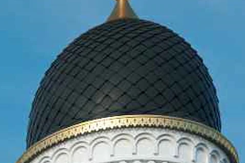

На куполах, как правило, не черепички. Чешуя. И размеры у нее разные. Все правильно у Вас получилось.
