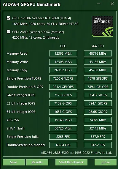

Тест температуры в AIDE CPU в загрузке не превышает 85 градусов в покое 50
Комп в течении месяца уже не вырубался. Проблема с выключением ушла.
Это была предыстория.
Как тесануть на адекватную скорость рендеринга мой комп?
