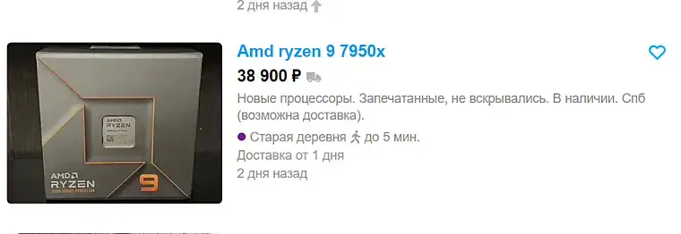

Сообщений: 3990
Цитата Earanak:
Теперь вот сижу и думаю на кой черт я купил 13900KF+5950X, лучше бы продал второй комп, и взял бы RTX 4090 ))
На сайте c 24.06.2014
Сообщений: 5003
Украина, Одесса
Вау, вот это конечно 7950Х распродают еще не успев открыть коробку smiley-lol.gif Никогда еще не видел что бы такое случалось с ценами на проц которому несколько месяцев. И это судя по всему повсеместная история ))
В последний раз нечто подобное помню было с Threadripper 1900X и с HEDT i7-7740X )) Выводы в обзоре 3DNews конечно печальные про бракованные 7950Х, про косяки в софте и биосе и играх. Про медленные и топорный DDR5 контроллер памяти. Эх...
