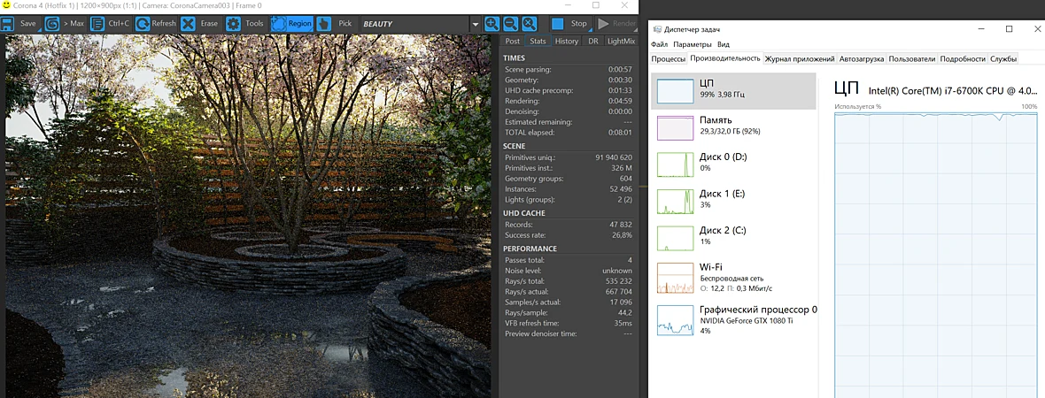

Отключил все короновские скаттеры, стало рендерить на относительно приемлемой скорости. При этом открыто несколько пдф фаилов, автозагрузки,браузер с более 30 страницами и еще макс в котором настраивал материал иксрефа со 130м поликами. Стало быть оперативки не хватает?

Очень малый показатель rays/s во-первых. Подозреваю что глобальный волюметрик не single bounce. А ещё любопытно бы увидеть глобальные настройки дисплейса - терзают меня смутные сомнения.

Я конечно дико извиняюсь, это скрин ВСЕЙ сцены? Если да, то убейте меня, я вообще не представляю, куда Вы в ней запихали то безумное кол-во полигонов о котором рассказываете.
Сообщений: 10614
и нет ли там лайтмикса? в версиях короны до 5 он кушал оперативки прям очень много
и иного у вас в сцене этих камней?

На сайте c 20.01.2010
Сообщений: 518
трава и живая изгородь из листвы по периметру.
нет лайтмикса. пара рендер элементов только: альбедо и вайр
Цитата Revered:
Очень малый показатель rays/s- наверно так надо. Глобальный волюметрик single bounce
Да как-то совсем мало... А что за процессор?

Сообщений: 10614
Revered там 6700к, на последнем скрине видно
