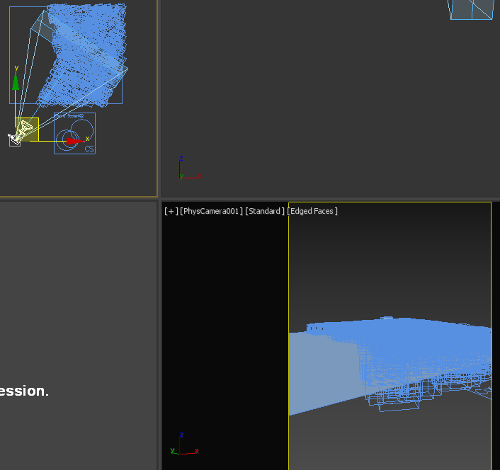

Переделываю все скаттеры короны большие на мультискаттер с адаптацией к камере. Рендер тормозит из-за мультов. Их в сложном скаттере 99 на 100мм. А площадь посева приличная.

Рефракция в данном случае не причем. Ее просто нет на растениях. Проверял. Проблема в мультах скаттера. Это уже вычислил путем изоляций.

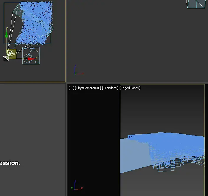

Цитата irishman:
Origin, думаю это поможет -
у меня почему-то за камерой скаттер появляется, а не в кадре
да и как-то некорректно работает
