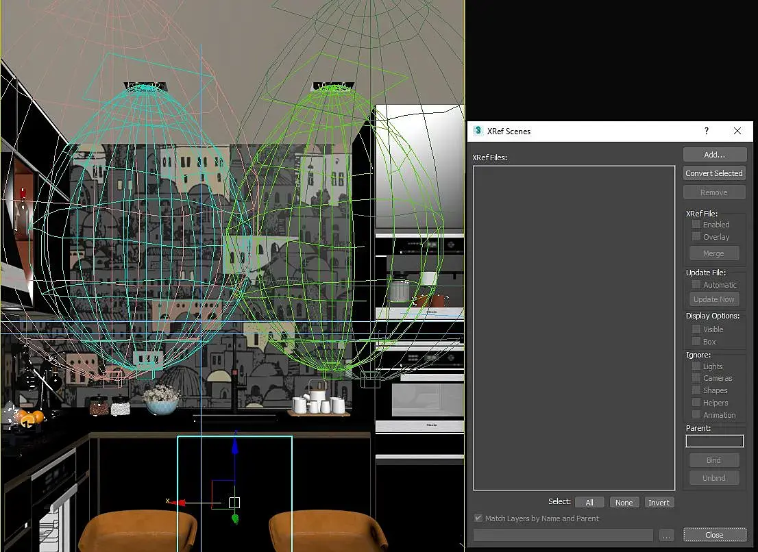

Проблема с XRef. В сцену была вставлена кухня XRef файлом. Когда я мерджу кухню в другую сцену, или пытаюсь её менять в главной сцене, ни один её элемент не двигается и не изменяется. Но при этом, ни в отдельном файле кухни, ни в общей сцене кухня не отображается в XRef Scene. И кухня и общая сцена делались в 2020-м максе, сейчас же я пытаюсь работать с этой сценой в 2021.3. Как победить потерявшийся XRef..?!
