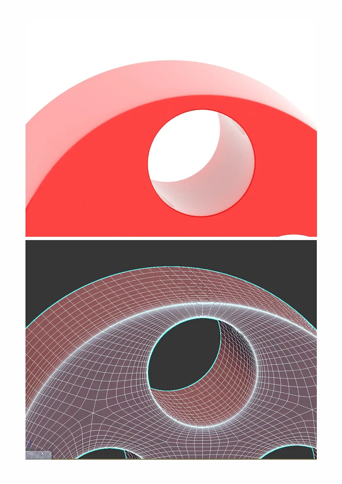

Вот под розетку хочу сделать такую штуку. Простых способов не ищу (boolean). Хотелось бы научиться, сохранив правильную топологию. Посоветуйте оптимальный вариант. В примитивах разумеется можно менять настройки (добавлять кап-сегменты, например).
Сообщений: 10722

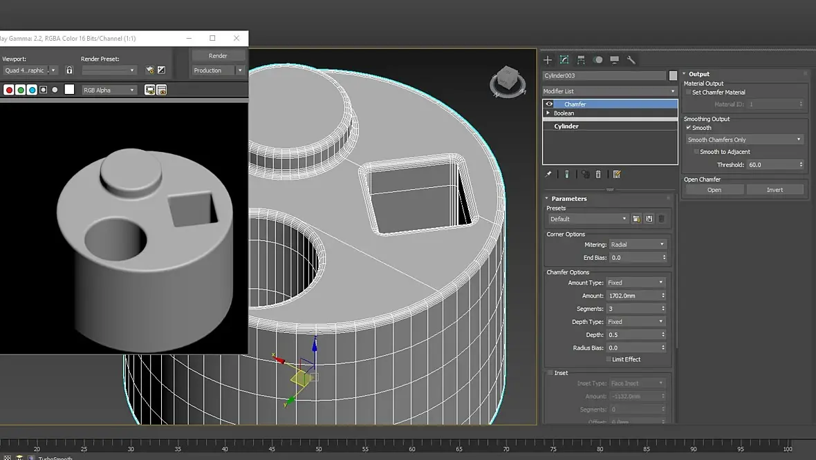

а что тут сохранять, сейчас правильной топологии на скрине нет, да и не понимаю, в чем собсно проблема с булином, оч удобный инструмент, если им правильно пользоваться, понимая принцип его работы, некоторые вещи без булина сделать в принципе невозможно
вот например деталька сделана с применением булинов несколько раз

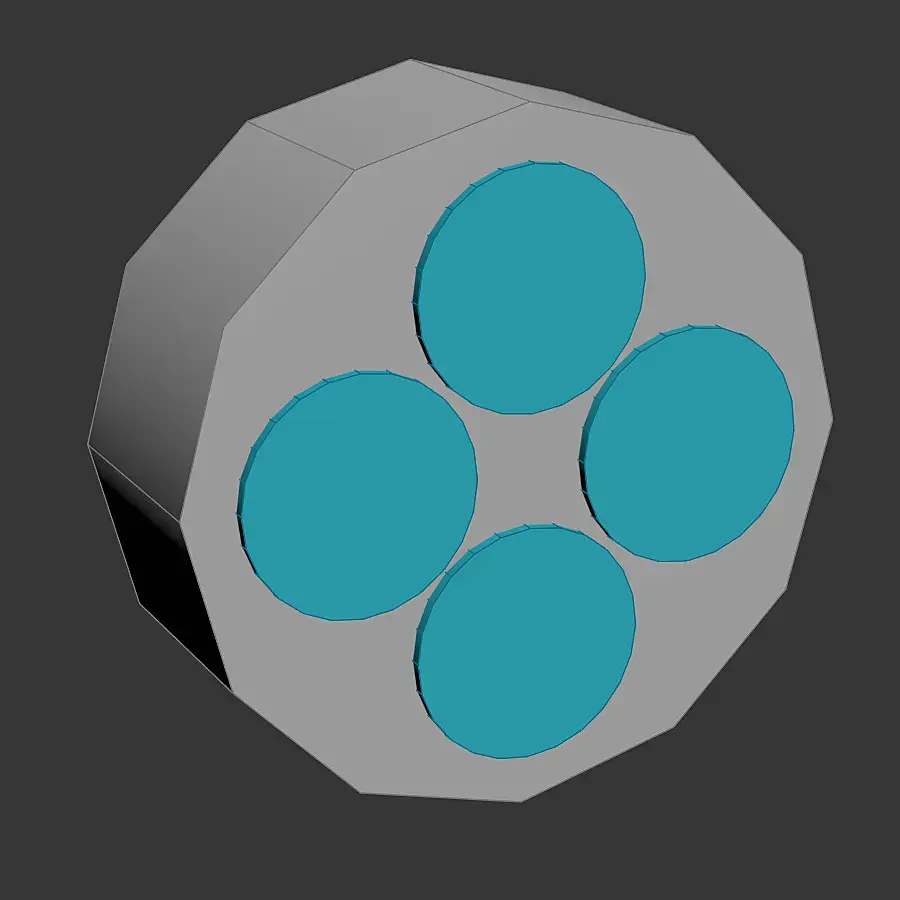

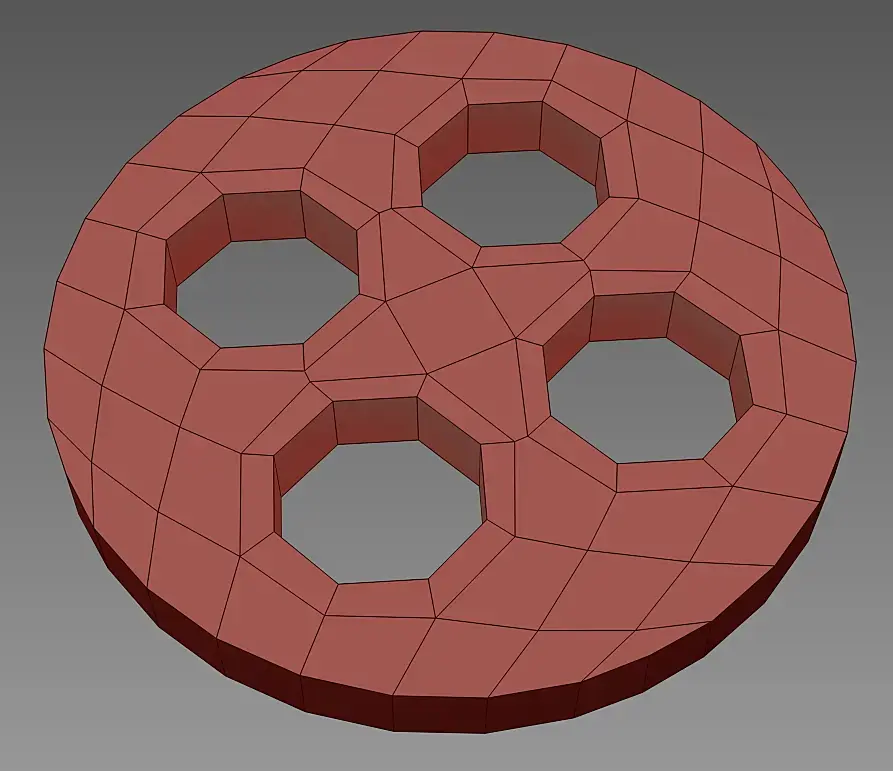

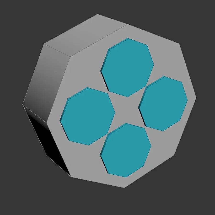

Чтобы всё получилось размер граней/полигонов.. должен быть примерно одинаковым.

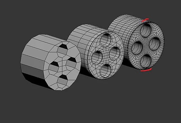

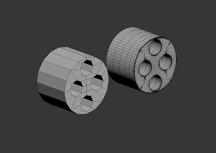

Вот недавно тоже 4 отверстия делал, вдруг Вам поможет чем-то:
Но в Вашем случае можно много проще сделать..

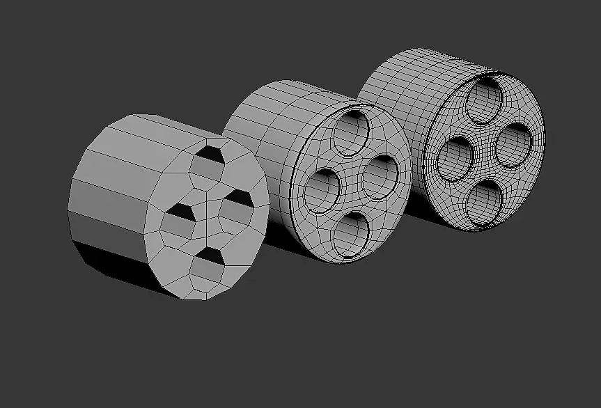

Я как-то не собирался из этого ничего моделить, просто хотел показать, что сетка нормально сглаживается. Думаете зря?
Наверное гуру могут просто по виду сетки это определить, я пока еще не настолько копенгаген... и даже не брюссель, поэтому для контроля накидываю смус.

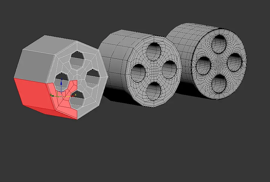

Сообщений: 7052
Цитата Dogeva:
так не нормально же, ну!
У нас с Вами разное понимание не нормальности. Не нормально, на мой взгляд, например, вот так.
Когда происходит искажение формы, в данном случае двух отверстий. Вот эта сетка не нормальная и требует правки. А сетку, в которую достаточно добавить по вкусу поддерживающих лупов я считаю вполне себе нормальной.
Впрочем, если Вы, Светлана, считаете, что это косяк, не буду спорить. Виноват, исправлюсь smiley-smile.gif

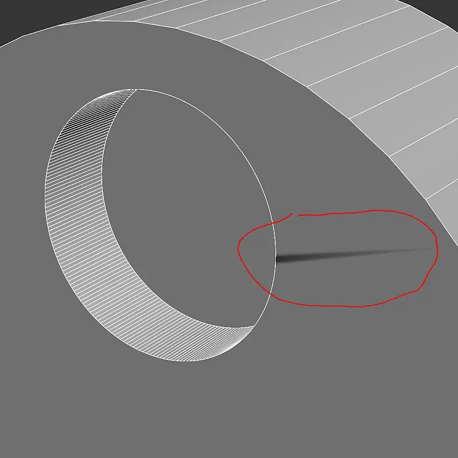

Попробовал нарезать катом, не получилось. Под сабдивами искажается, нормально сгладить не получилось. Так и придется булить наверно.
Сообщений: 7052
Булить тоже можно, но насколько я понимаю, правильная геометрия операндов нужна изначально, и скорее всего надо будет ее поправить после булиня.

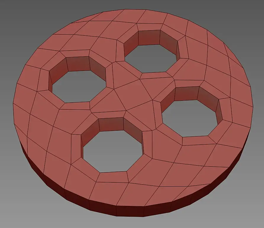

Булинем у меня вот так получилось.
После вычитания удалил 3/4 геометрии, в выделенной части почистил артефакты, потом две симметрии и получился искомый цилиндр. Возможно сетка не идеальна, но в целом вполне рабочая.

Это не хороший вариант потому что будут косяки в этих местах
Связано это с тем, что у вас остаётся мало места для добавления рёбер и при сглаживании внешняя грань цилиндра будет острее в этих местах

Вроде нет никаких косяков.
Есть. Плотность сетки в тех местах на порядок выше. Это плохо.
