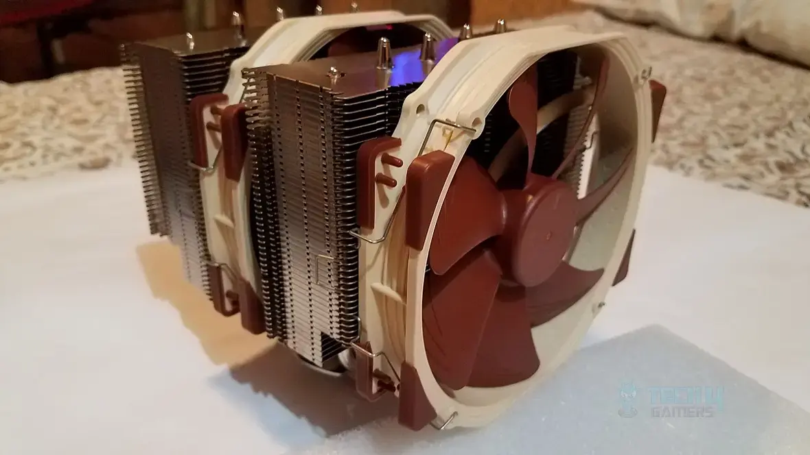

Купил. Бл.. Работает на 66 процентов.  Даже норму не вытягивает 3.5, после старта падает тактовая чистота у процессора до 2.7 гц. Глянул температура максимальная 95 градусов ну кипяток.
В Биосе в настройках кулера укажите , что бы на 100% работал при температуре 75гр.  Откройте одну створку системника. Может это поможет. Может добавить кулеров в блок на вдув/выдув.

есть спидфан который отлично регулирует вращения кулеров  ( при 4 пиновом входе ) зачем в биосе ставить ХЗ

заменили блок на более большой и кулер. при рендере 85 пишит температуру!
