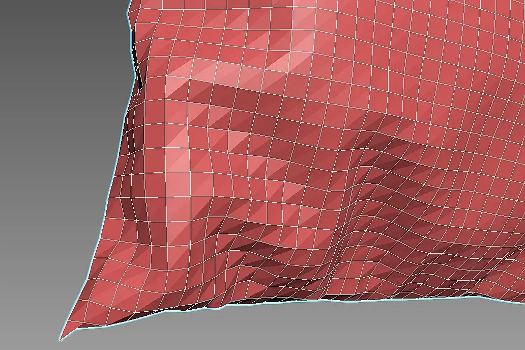

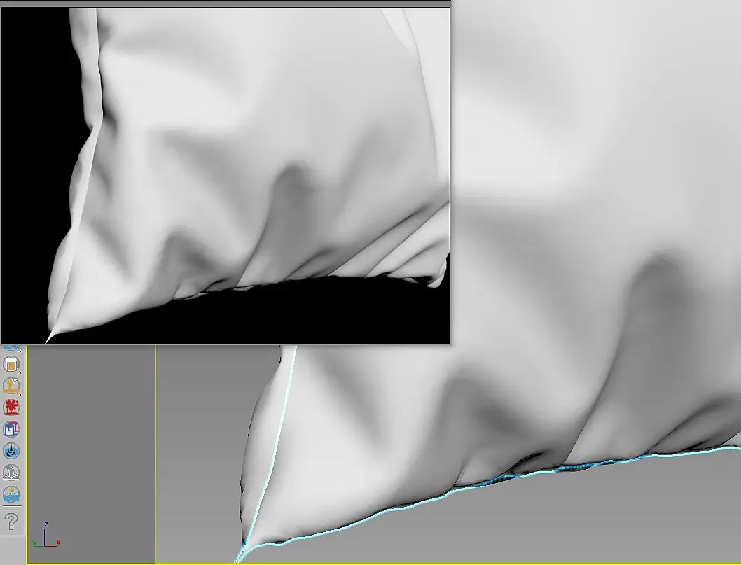

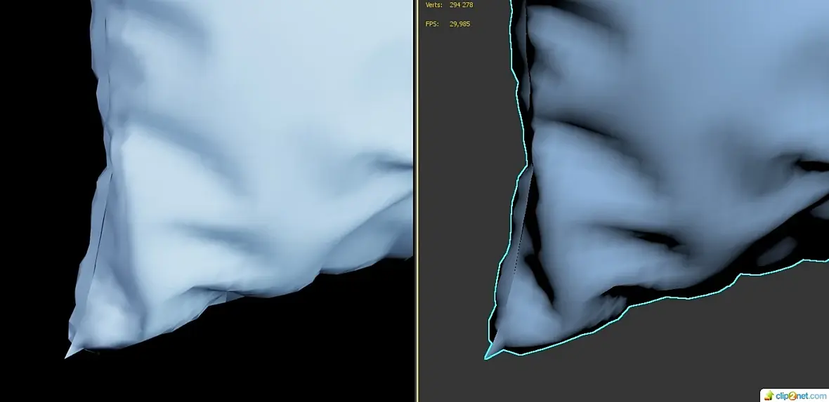

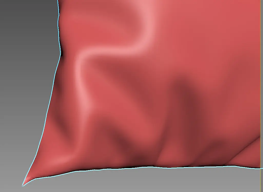

Не могу понять в чем проблема. Делаю ретоп по стандартной схеме и получаю градиент на каждом полике (мат дефолтный) и во вьюпорте и на рендере
Что не работает:
- группы сглаживания
- турбосмус на болванки из марвы до ретопа
- перетриангуляция и квадификация поликов в марве
Сообщений: 3028

Сообщений: 2977
Да, сами обж выглядят отлично. И после морфа отлично, а вот скинврап дает градиент

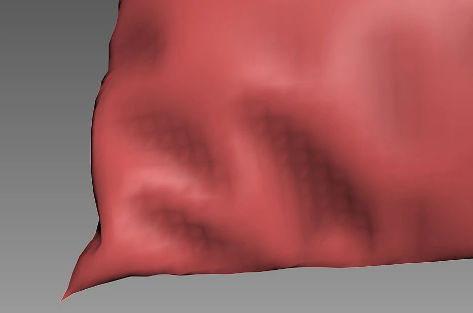

Сообщений: 3028
моя же ретопа без смуза, как видно, все полигоны поломаны на треугольники:
после турбосмуза:
недостаточное количество полигонов не может повторить форму складок корректно, надо делать более плотную сетку, тогда "градиенты" полигонов уйдут.

не все так просто, геометрия после марвы не ломается на треуголки после отключения смуза, а максовская ломается. интересно чего так
Сообщений: 2977
У меня с уплотнением сетки просто становится больше мелких градиентных поликов, после смуса вроде ровно, но все равно переживаю что потом какой косяк вылезет с моделью
Сообщений: 3028
не обращал раньше на это внимания - значит ретопология зло или надо уметь ее готовить))
С моделью все будет хорошо. Марвеловские квадратики видимо неспроста не имеют параллельно-перпендикулярных построений, а со всякими завихрениями.
после конвертации в поли полигоны перестают ломаться на треуголки, но с наложением смуза градиенты всеравно присутствуют.
Сообщений: 2977
У меня за два года это второй раз случается. Первый раз со свитером было, там еще и фаллоф потом усугубил.
Обычно ретоп наоборот убирает косяки и угловатости. И нормально работает при любой плотности ретопа, даже если раза в 4 урезать полигонаж

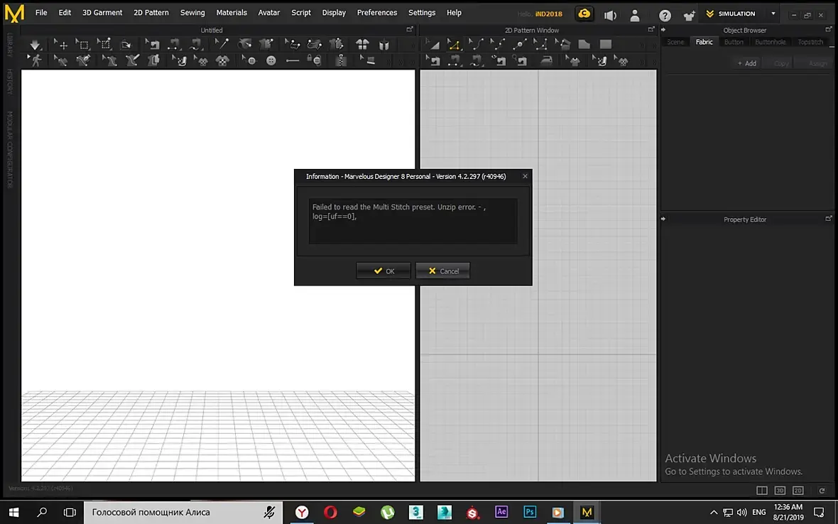

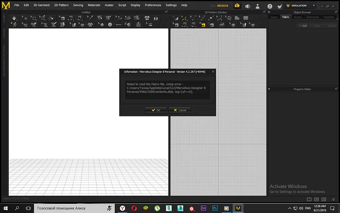

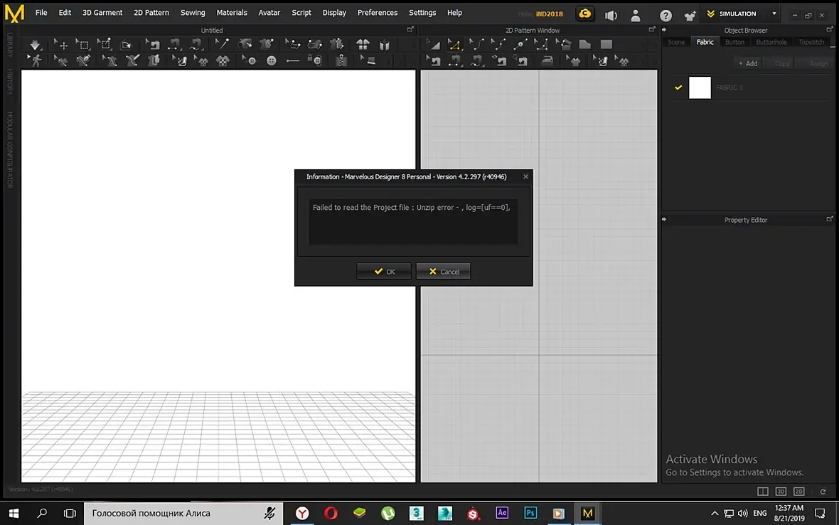

На сайте c 11.11.2018
Кострома
Кто-нибудь знает в чем проблема ?!! Аж бесит!Пропали типы тканей или не читает их , короче хзПробовал переустановить , так же все
