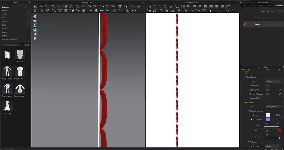

Всё. Сам разобрался.
Вы дурачитесь, и я подурачился))) Как можно разбираясь в остальном, сюдя по вашему скрину не додуматься как создаются швы в программе ?

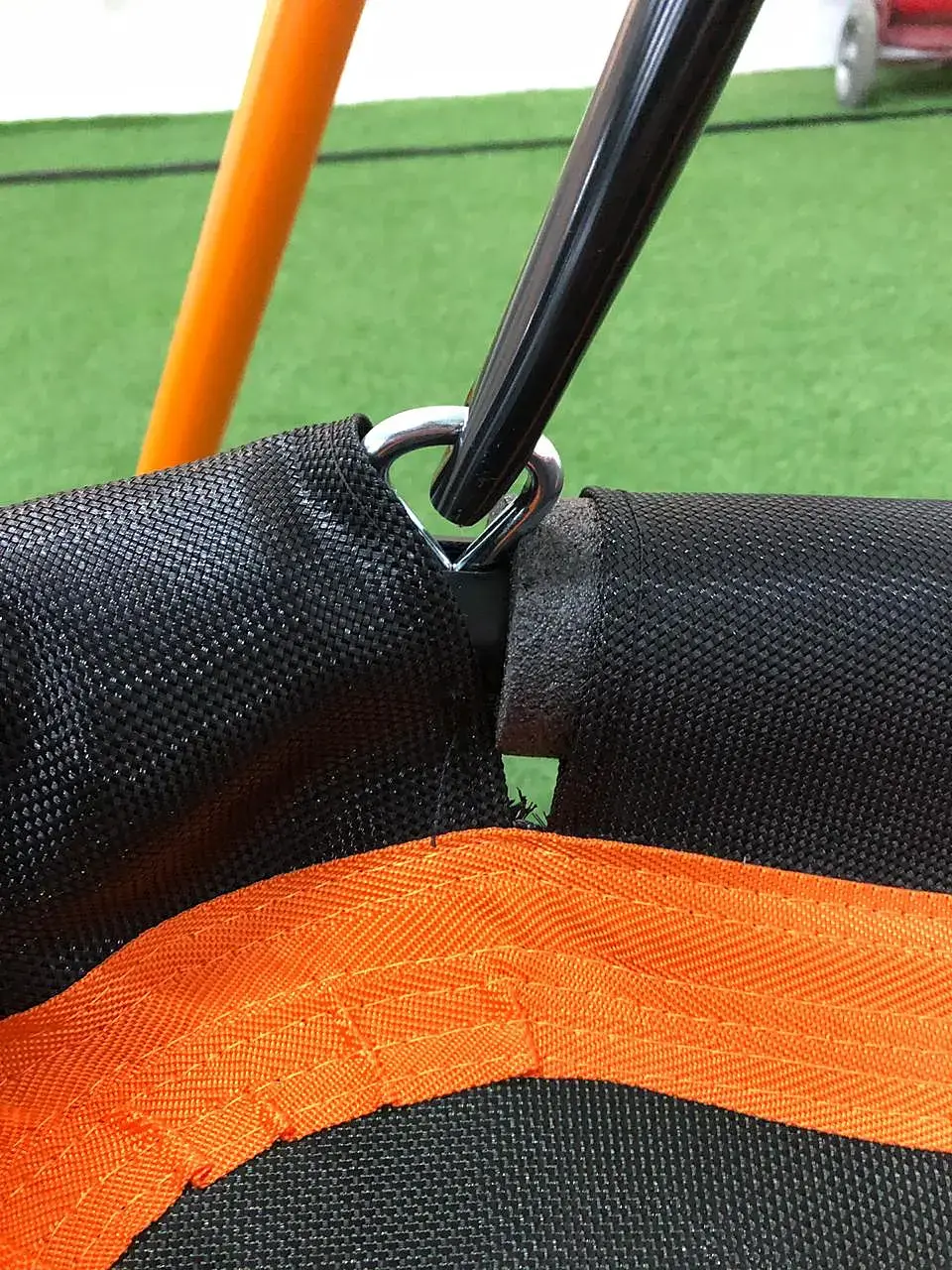

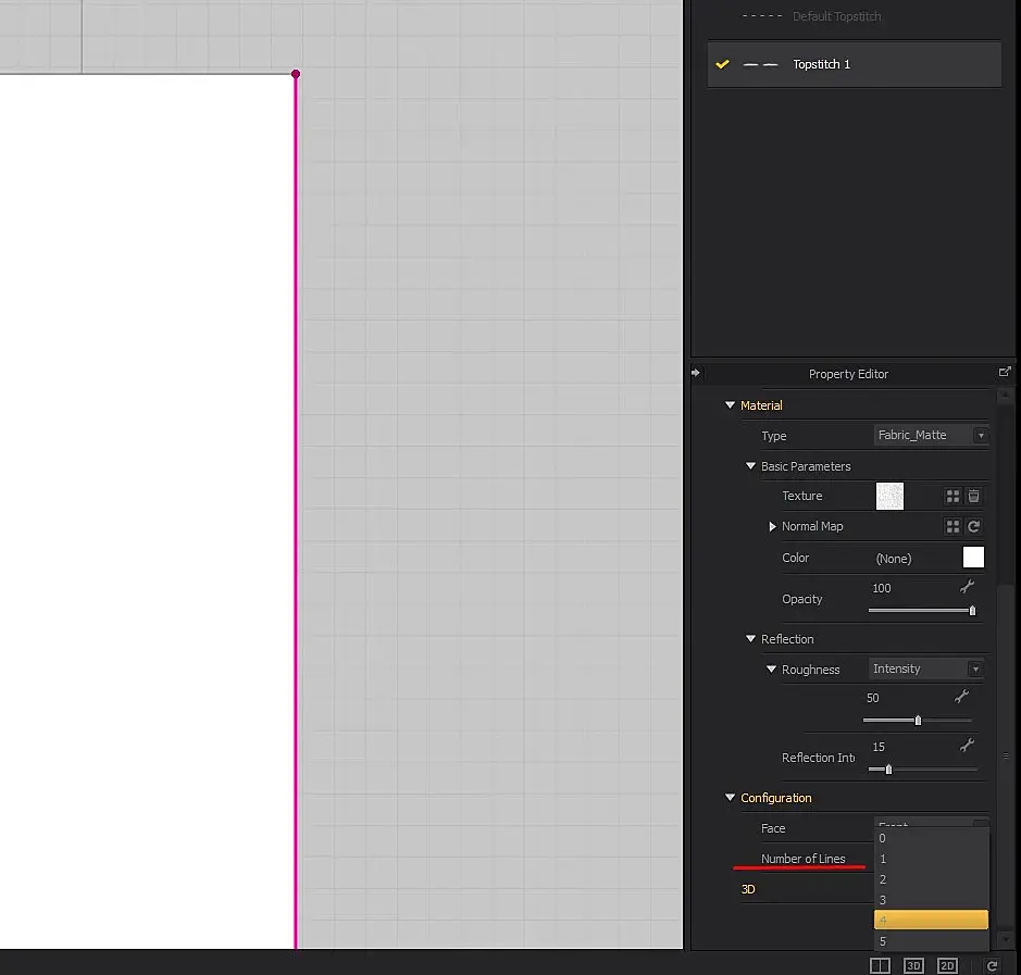

Я не дурачусь! Я второй раз в жизни залез в эту программу! 1 раз я делал подушку, когда учился итерьерам в 3д максе, второй раз сейчас, потому что седалище из брезента для детских качелей полигональным моделированием я бы затрахался делать!
Я, блин, с нуля пытаюсь в программе освоиться, и, да, я совершенно не подозревал, что тут конкретно нитки можно задавать!

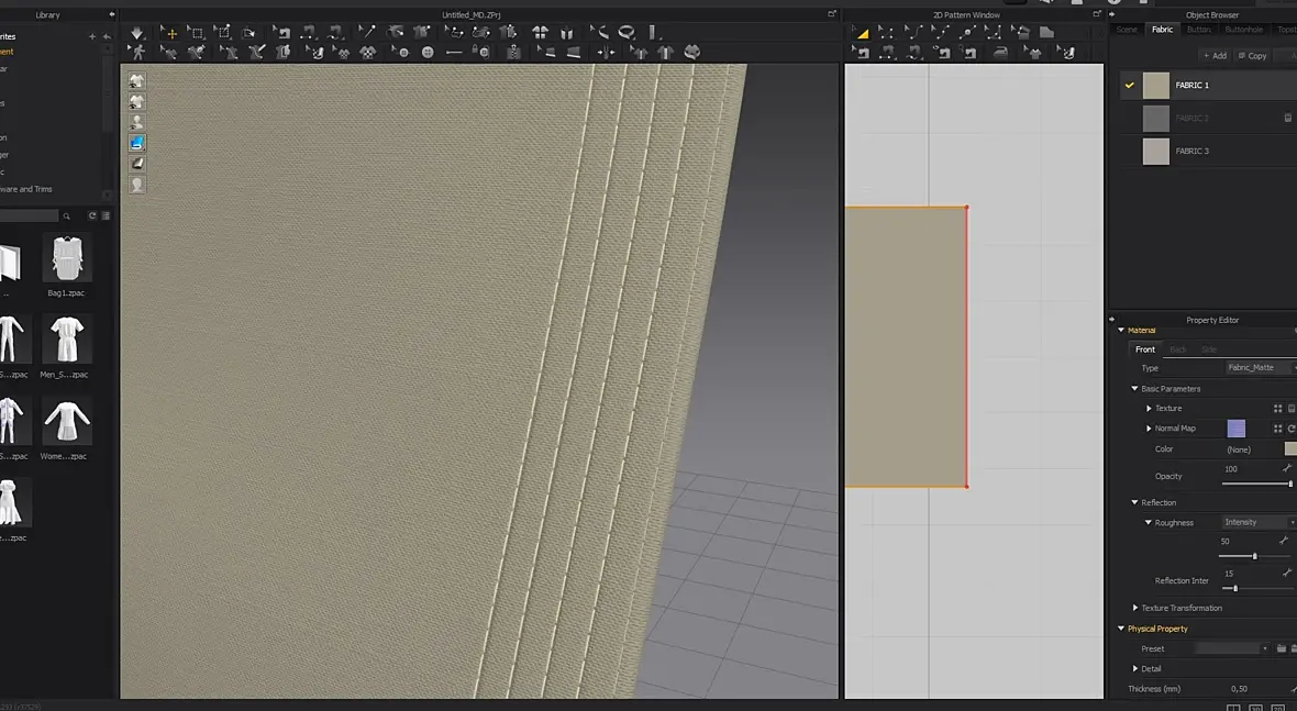

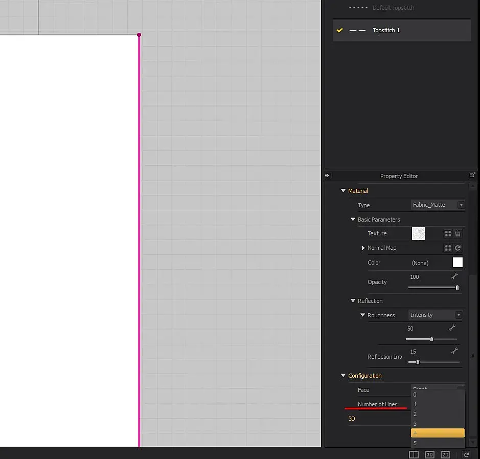

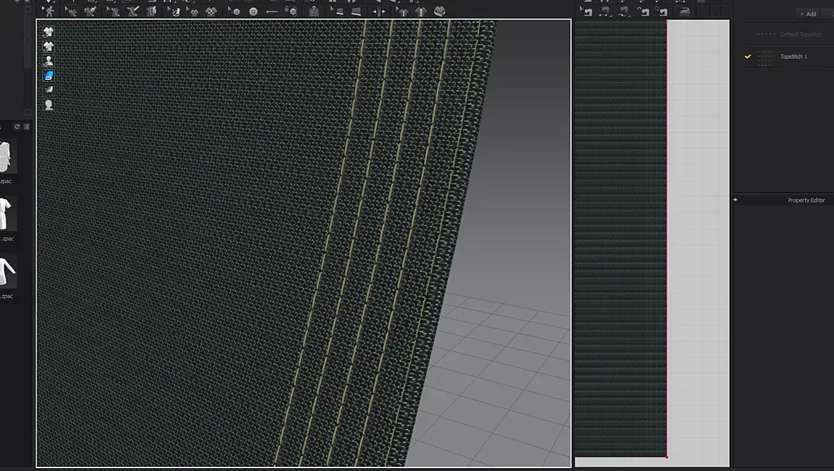

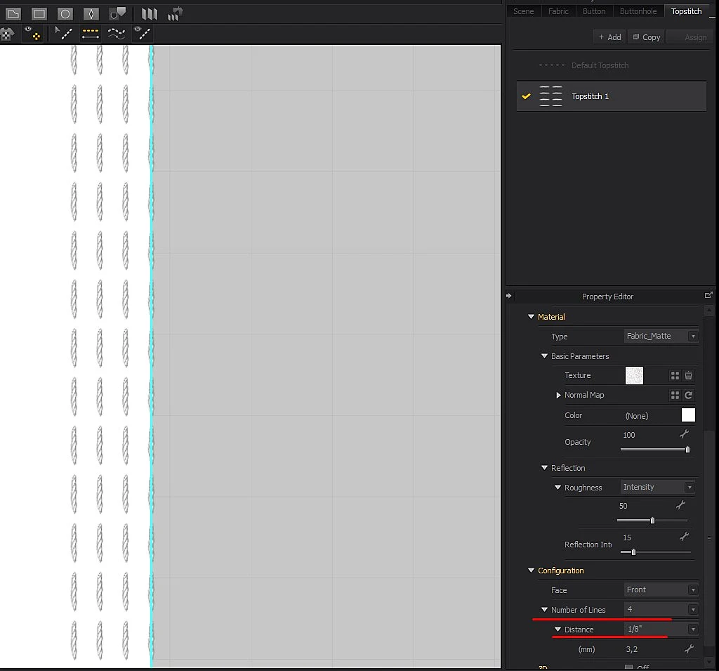

Теперь осталось только понять, как ПРАВИЛЬНО их делать, поскольку мне потребуется вот такой кадр в 3д замутить....
И вот вопрос: чтобы повторить такие ряды нитей, мне надо просто нарисовать несколько параллельных внутренних линий, поверх которых обозначить строчки, или можно как-то указать количество и отдаленность строчек от внутренней линии?

Раз уж на то пошло, еще небольшой вопрос: искал в инете и не нашел, но, то ли лыжи не едут, то ли я плохо искал, но нигде не увидел подборок пользовательских пресетов для тканей. Никто не заморачивался что ли?
У меня щас на этом "седалище" лежит материал шелка, который по внешнему виду ну никак на брезент не тянет... пощёлкал все остальные пресеты - всё как-то не то и не так, а подгонять ползунки руками реально чутья и глазомера не хватает... не выходит брезентовый цветок)

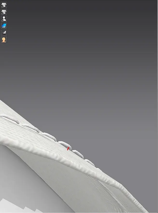

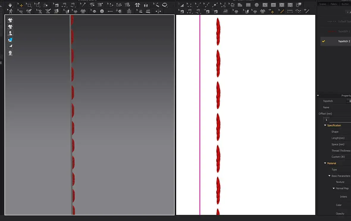

Привет )!В продолжении темы по строчкам, есть такой вопрос , возможно кто подскажет . Когда экспортируешь в макс обж , получаешь строчку на одежде , только вот эта строчка на доли мл отстаёт от объекта и есть просветы , вот вопрос в этом и заключается , можно ли как то регулировать вот это расстояние между строчкой и одеждой .
На сайте c 17.01.2018
Сообщений: 312
примеры,скрины с настройками в МД ?

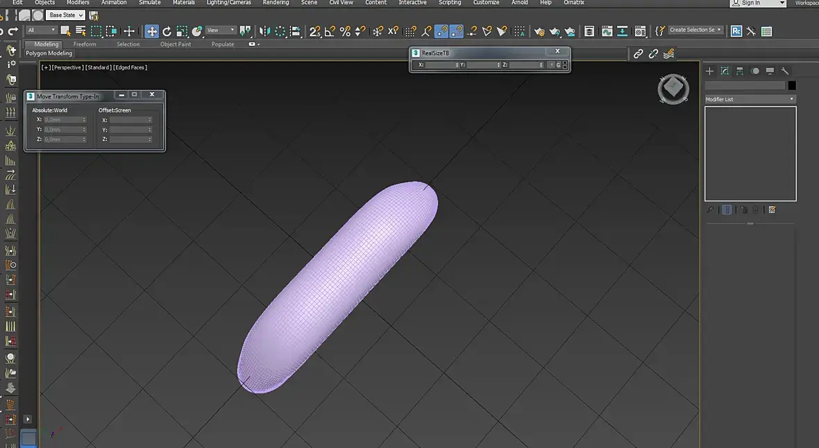

К сожалению, в МД никаких настроек нету чтобы уменьшить расстояние между стежком и объектом. В МД также  расположены на расстоянии.
Но выход есть)Нарисовать максе и загрузить свои стежки

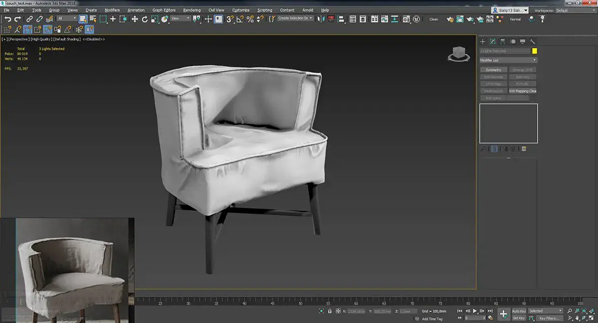

olivia_83, вот точно такое кресло делал недавно в Марфе:

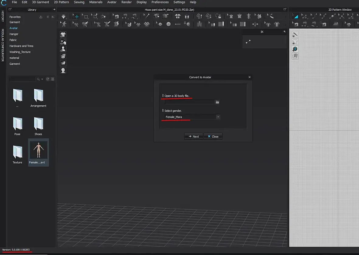

Хотелось бы задавать индивидуальные размеры аватара , что бы подогнать изделие под него и приблизительно понять каким будет исходное изделие . Видел ролики где в CLO меняли параметры аватара , или может нужно отдельная програма для создания не стандартного аватара и какая , есть ли советы ? _)
Сообщений: 312
Размеры менять на индивидуальные, это все в CLO 3D,  лучше всего в последняей версии СLO 5 ,Там можно загрузить свой собственный скан ( что хорошо, нету необходимости в мерках ,для шитья), и конвертировать в аватар.
