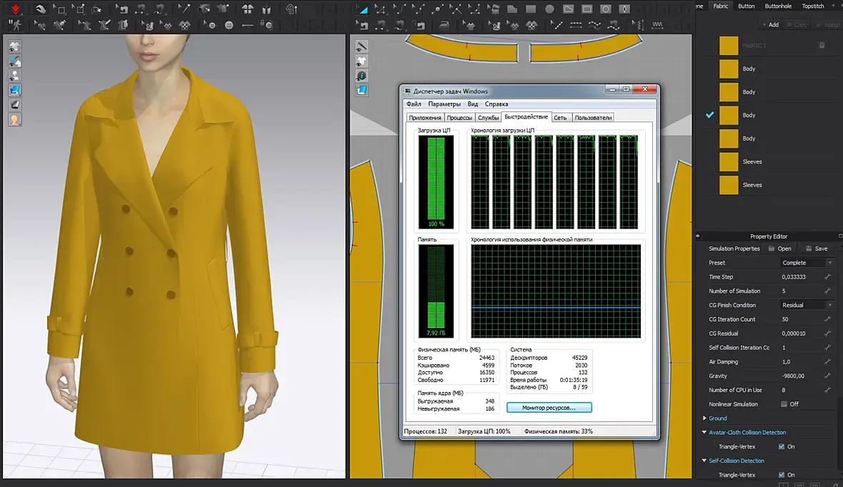

Привет! Может кто-нибудь ткнуть где в Марфе находятся настройки "производительности". Нашел только кол-во ядер, которые можно задействовать, но похоже она не на что не влияет - скорость симуляции одинаковая. В общем, просто, хотелось бы понять есть ли какие-то хинты для увеличения производительности именно со стороны железа, т.к. оптимизнуть настройки симуляции или залорезить ткань - это выход для слабаков). Сижу на 8 ядерном, 16 поточном i7-9900К, а прироста в отличии от разогнанного i7-4770K почти не вижу.
Никто не знает?
На сайте c 17.01.2018
Сообщений: 312
Цитата Parik:
Никто не знает?
Ну у меня 8ми-поточный , задействованы все ядра, на 100 процентов, не заморачиваюсь, даже .. не приходится думать насчет быстродействия, так как все пока устраивает при просчете. Поэтому даже немного не понимаю как считать скорость просчета ?))) Одно дело рендер,  так особо в CLO и не рендерю, а так тоже не особо долго.А вот чтоб разрабы что-то предприняли, для увеличения скорости просчета не слышал.. разве что в последних СLO добавили GPU рендер , то да.
 А пресет Complete Nonlinear и в МД 7 есть, МД 8,я им никогда и не пользуюсь)
На сайте c 10.06.2008
Сообщений: 4735
raimboss, я именно про симуляцию. Ну ладно, спасибо, но может кто-то еще пройдет мимо и подскажет?

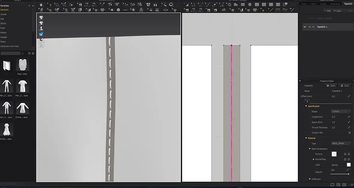

Добрый день. Подскажите, пожалуйста, как делать швы (в смысле нитки от швейной машинки)?
Для крупных планов надо, чтобы было видно швы, а я в программе не силен...
Сообщений: 312
Для Close UP, по-любому рендер в другом редакторе, лучше в 3ds Max и делать, после ретопа. В MD делать смысла нету швы.
На сайте c 24.02.2015
Сообщений: 26
Цитата raimboss:
Как их делать?
Сообщений: 312
Цитата Drackar:
Как их делать?
Нет в принципе да, в МД стежки геометрией, нужно только полоску со швами вырезать и пришить обратно Cut & Sew, чтоб можно было , после экспорта в 3d max,по этой полоске карту опасити с углублениями ( дырочками) пустить, для пущего реализма)
Сообщений: 26
Цитата raimboss:
Цитата Drackar:
Как их делать?
О, боги... я не спрашиваю, как мне это обработать в 3д максе, я пытаюсь узнать, КАК В МД СОЗДАТЬ такие швы?! где эта настройка, какую галку нажать? Как вообще их делать в МД?
Всё. Сам разобрался.
Сообщений: 312
Вы дурачитесь, и я подурачился))) Как можно разбираясь в остальном, сюдя по вашему скрину не додуматься как создаются швы в программе ?
