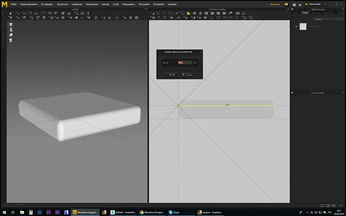

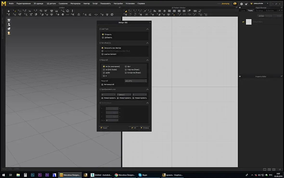

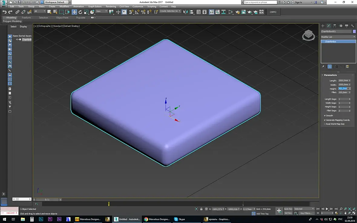

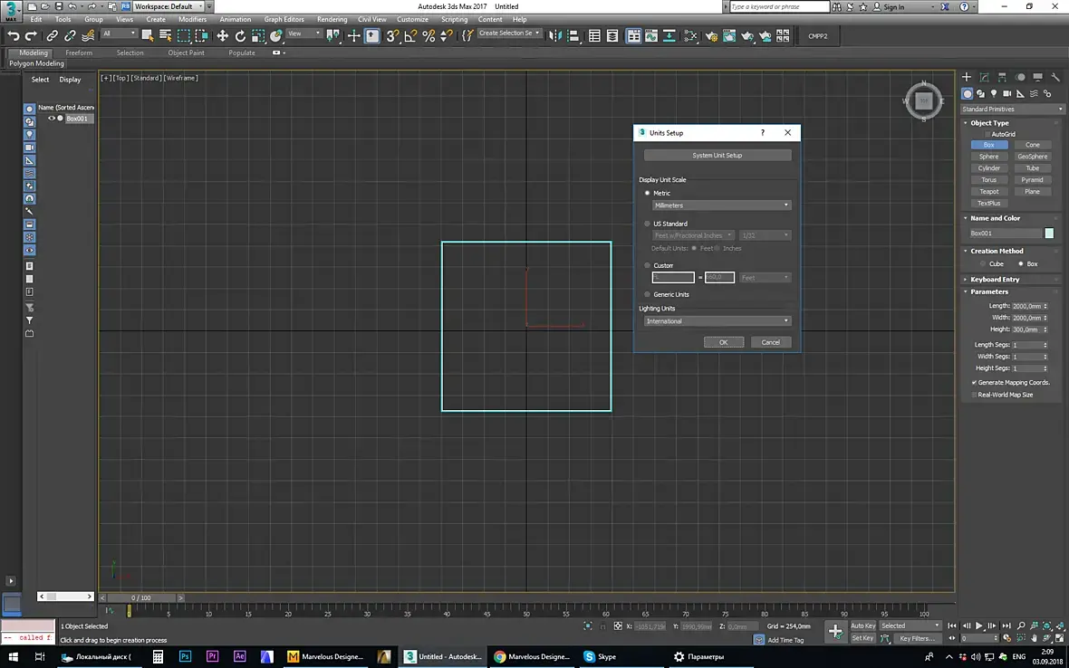

Вот последовательность моих действий.
Вылезает какое-то окно при импорте в Марвелос.
Вместо 2000 мм аватар стал 78 мм.

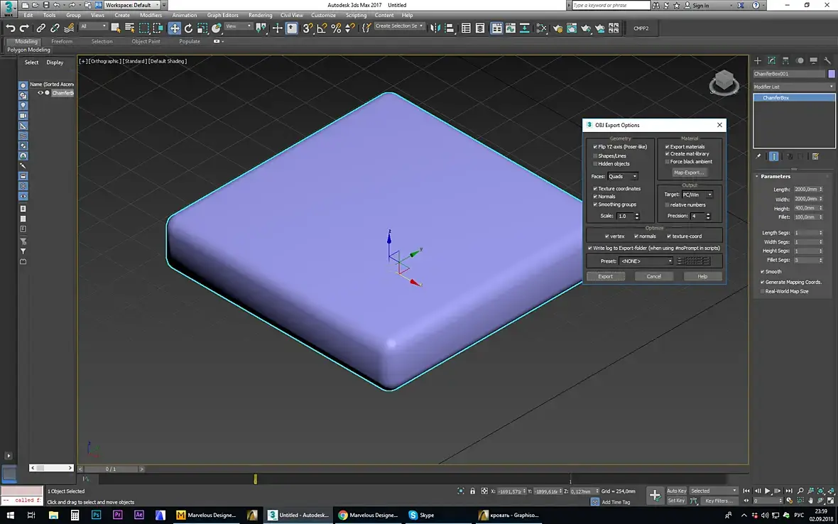

Сообщений: 4799
в  максе какие единицы измерения стоят? не  те что пишут мм а реальные единицы
вангую дюймы стоят )
2000/2,54=787 smiley-spiteful.gif
На сайте c 05.03.2011
Сообщений: 2700
ММ
Все нашел.
Спасибо.
Сообщений: 4799
Максим.Л.
на скрине это не реальные единицы, а только подставляет буквы мм в значениях, в system unit настоящие единицы измерения

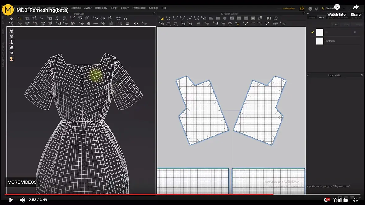

Сообщений: 2977
На грамотный ретоп пока не особо похоже

На сайте c 07.09.2018
Сообщений: 150
Харьков
а что мешает воспользоватся зеброй или коутом, или мая? марвел это только по сути болванко-клепатель  где модель потом дорабатывается в скупльт софте ( так как мелочь проще руками доводить). да и там же ретопать показывая только направление)
Хотя если Вы фанат харкорда, то вам больше по схеме qww. А можно еще кстате Houdini - с раздела весело и полезно)))
Сообщений: 2977
При чем тут ваши очень умные слова? Мы обсуждали заявленную функцию авторетопа в новой версии марвелуса. Пока эта функция реализована не идеально. Куда податься за идеальным ретопом каждый решит сам

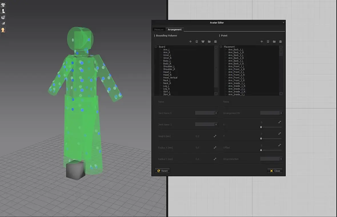

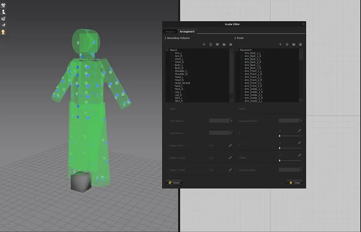

Добрый день.
Товарищи, скажите, при импорте obj в MD 7.5 с аватаром загружается эта ерунда зеленая - можно ли как то вообще без нее? Можно ли где то включить галочку загрузки без этого? Замучился постоянно удалять после экспорта... Спасибо.
