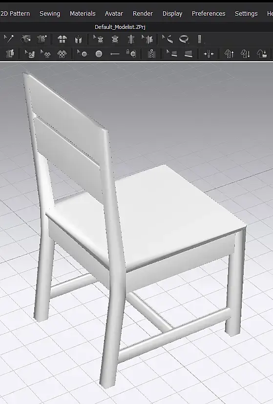

Здравствуйте...Подскажите, почему мой аватар (OBJ) со сглаженными гранями...
Как сделать грани плоскими...
Спасибо

Так наугад поискал, не нашёл такой функции. Как вариант, в программе перед экспортом в obj сделайте chamfer.

Экспорт в obj надо делать с учетом групп сглаживания, если они конечно настроены. А так-то да - надо чамфер делать.

gus_ann Спасибо...

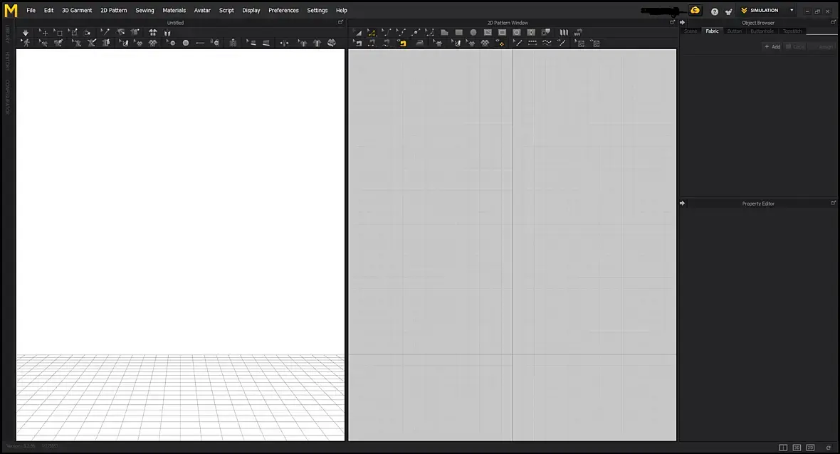

Всем привет. Очень странная проблема возникла, установил три разных версии (5,6 personal и 7 enterprise) все они запускаются, но невозможно ничего сделать, интерфейс глючит. По умолчанию так же нет стандартного аватара с выкройками и вьюпорт белый, не реагирует на мышь. Например, если попытаться покрутить сцену, то курсор меняется на значок вращения, но ничего не происходит.Думал, что проблема в том, что папка пользователя называется по-русски, но на втором таком же ноуте такая же проблема, хоть папка на нем и написана латиницей.До этого на эти компы Марву не ставил, но железо обычное i7-6700HQ 2,60GHz, ОЗУ 16гб, GeForce GTX965MДалее скрин программы после запуска. Если упорно пытаться что-то сделать, например создать прямоугольный кусок ткани, прога просто вырубается без указания ошибки. Может кто-то знает в чем дело?
Upd. Скачал с официального сайта триал на 30 дней (версия 7.5) - та же хрень. Теряюсь в догадках, что это может быть

Что за видео карта? При запуске попробуйте отключить тени и сглаживание.

Пробовал, не помогло. Карту указал выше, от Nvidia

попробуй правой кнопкой по ярлыку, там будет пункт "запустить с графическим ядром NVIDIA" или как то так! У меня похожее было! это глюк на ноутах в основном...

Да это понятно, я уже выставил, чтобы с ней запускалась автоматом.

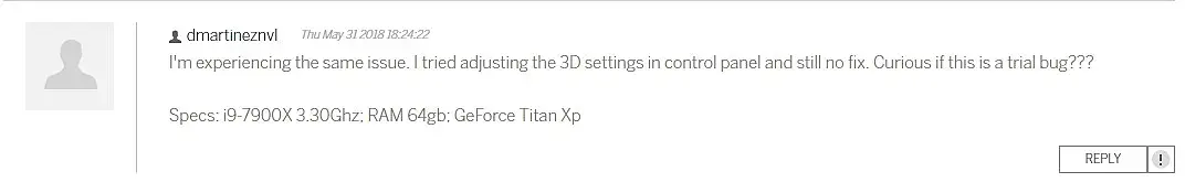

Поделился своей проблемой на официальном форуме марвы, пока только один человек столкнулся с подобной проблемой, не смотря на ПКшную видюху, да и в принципе топовое железо. Он так же пока не нашел способ исправить это.Возможно дело не в поддержке конкретной видеокарты, как я думал до этого.Причина может быть в одном из недавних обновлений windows 10. Откатываться не собираюсь, во всяком случае пока. Если я прав, то скоро это должны пофиксить.

MaximRodnov, не до конца инициализируется марвелус. у меня на семрке проходит через такую же стадию во время загрузки. верно думаешь, 99% из-за компонентов винды.

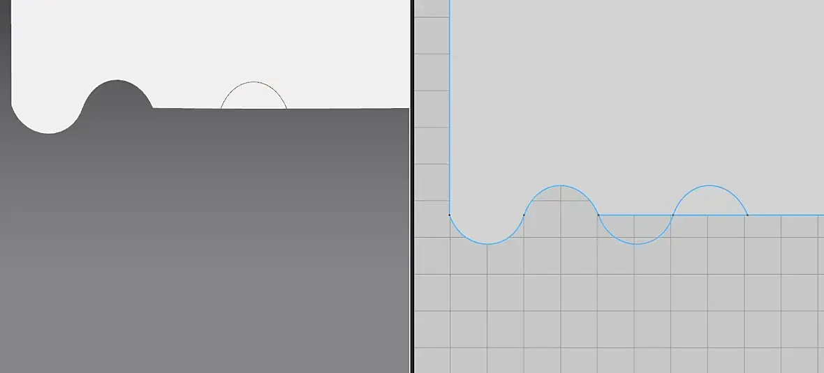

Подскажите пожалуйста такой моментец, я хочу сделать маркизу, сделал элемент паттерна, но как раскопировать его по детали не разобрался. С помощью инструмента Trace я скопирувал нужные мне линии, но они просто есть и не учитываются в геометрии детали
или есть ли возможность объединения нескольких деталей в одну без сшивки, а что-то вроде вэлда по точкам? после автокада и макса тут работа с линиями вызывает у меня смешанные эмоции
Вообщем линии остались для меня загадкой, особенно то что когда на выкройке точку переносишь на точку программа не предлагает их объединить, а выдаёт ошибку. Решил проблему по другому, сделал повторяющийся элемент, раскопировал, и объединил грани. Если выделить 2 грани по правому клику можно обнаружить пункт Merge. На месте объединения появилась синяя линяя, которая впрочем ни на что не влияет, и модель после старта симуляции приходит в нормальное состояние цельного объекта.
