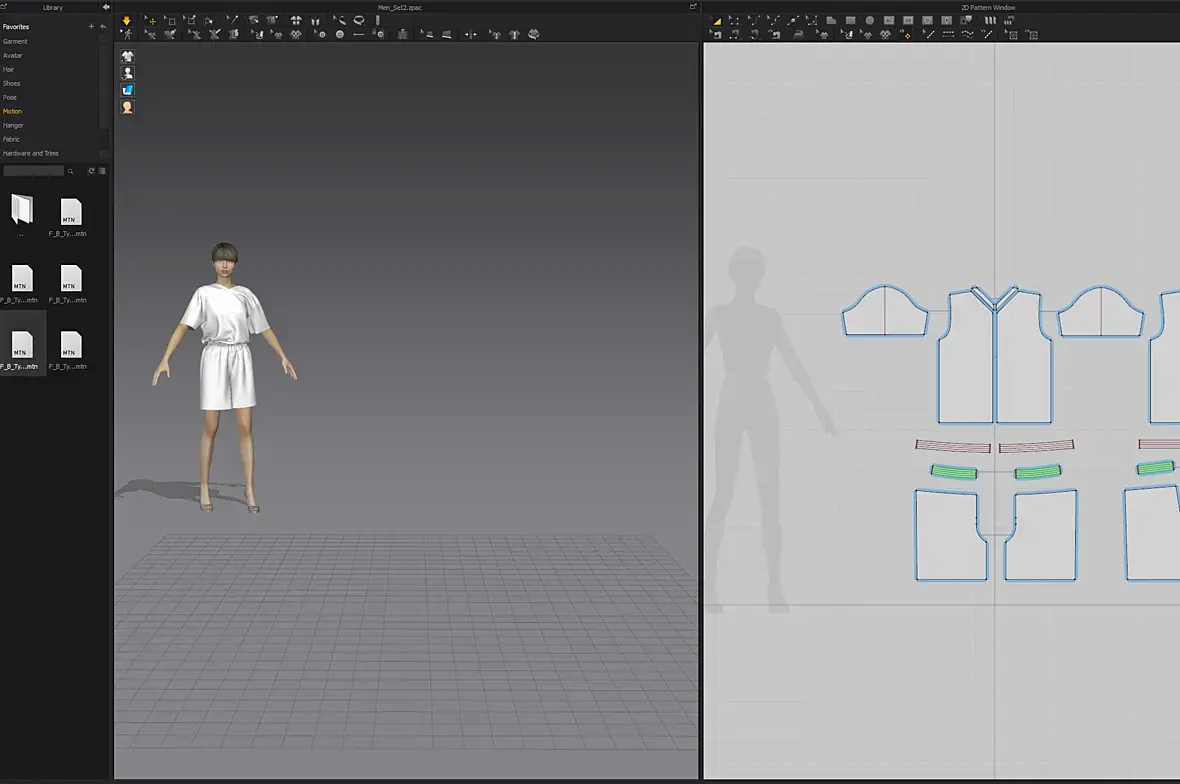

Спасибо огромное! Последний вопрос. Марвел может работать не на дискретном видео? У меня настройки по дефолту и когда включается анимация она такая медленная как будто система не тянет, хотя конфигурация системы следующая: i5-8600, 32 gb ram + 1080 видео. Если марвел может работать не да дискретном видео, то как его на дискретное переключить?
Или может проблема, вызывающая торможение в чем-то другом?

Может и в другом.)Покажите скрины, что да как? Что собираетесь анимировать?
На сайте c 15.10.2016
Сообщений: 35
Стандартный маникен и стандартную (как я понял "демо" одежду). Я еще выбрал анимацию и увидел, что как раз анимация идет нормально, а вот именно симуляция жестко тормозит. Из за чего? может размер сетки ткани надо увеличить? если да, то как это сделать?

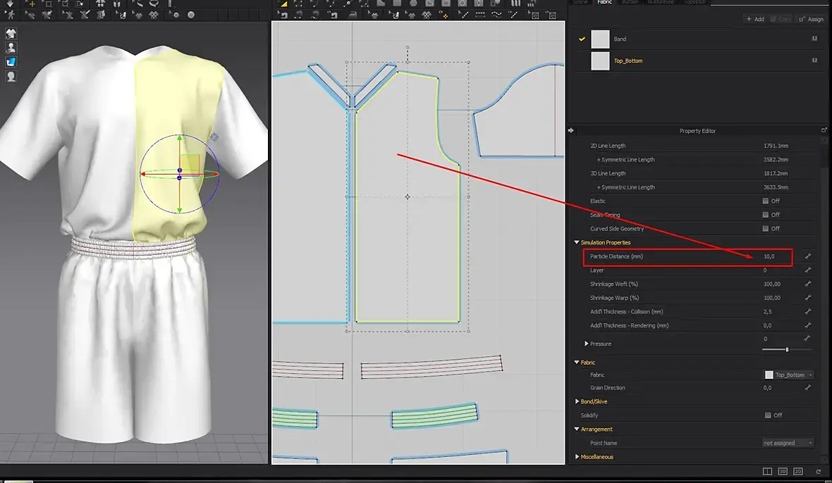

Так и есть, проблема в одежде. Не самую удачную одежду вы выбрали. Как  сами  и предполагаете,надо уменшить плотность ткани верней части одежды. Particle Distance  до 20-ти.Для анимации,это самое то. Потом заправленная одежда ,это не просто так, тем более там "резинка",его надо специально готовить для анимации,указывать слои, фиксировать пинами, и т.д ..есть свои ухищрения. Все это, в совокупности и тормозят запись симуляции. Для эксперимента ,задайте футболке  PD - 20., шорты удалите вообще и попробуйте проанимировать, сами увидите.)" Может размер сетки ткани надо увеличить? если да, то как это сделать?"

Все работает!

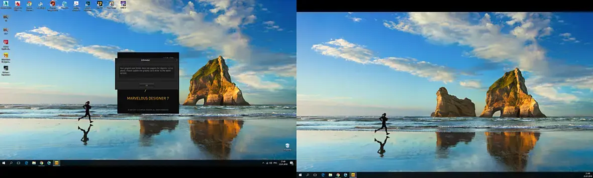

Добрый вечер, кто сталкивался с такой проблемой? При запуске Марвелоуса: Your graphic card driver does not support for OpenGL 1.3 or above. Please update the graphic card driver to the latest version.
В настройках Nvidia для программы установил OpenGl через видеокарту,( не встроенный граф.) не помогло. Видеокарта GeForse 1060 мать ASUS Z10PE16ws/
Без марвела вообще не как......
