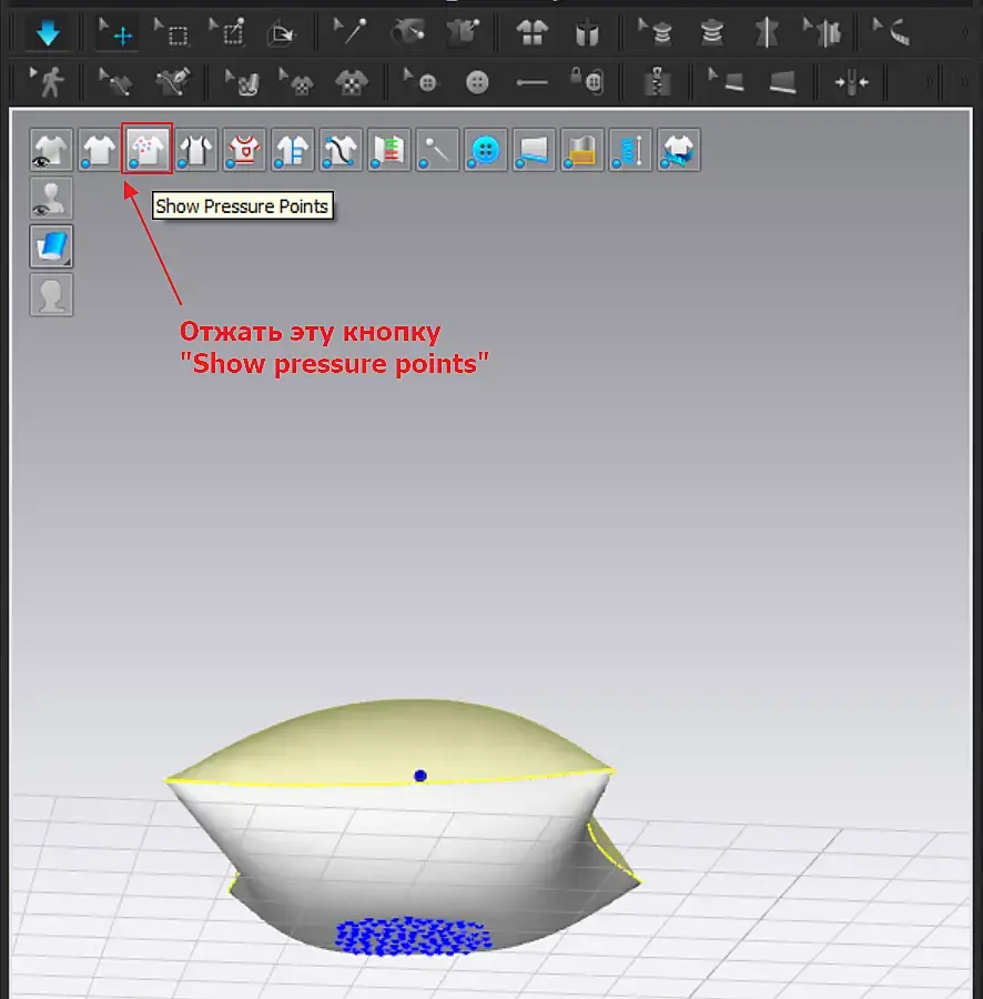

Всем доброго, кто подскажет, что за режим такой? Само включилось.
Т.е. в местах соприкосновения отображаются точки.
На сайте c 13.03.2012
Сообщений: 1495
Поменяйте в этом углу режим отображения, повыбирайте, я обычно работаю на синеньком без толщины, те отображение лица и изнанки без учета толщины ткани.
На сайте c 16.04.2008
Сообщений: 3553
gus_ann
Нет, не оно. Вообще, такое ощущение, что ткань в местах этих точек, как-будто приклеивается... *facepalm* Что за фигня?)
gif
Сообщений: 1495
Это так кажется что прилипает. Без синей зоны тоже прилипает, попробуйте.
А вот как это дело убрать:
Сообщений: 3553
gus_ann
Да, "прилипание", это, наверное, какой-то программный просчёт колизий, или что-то вроде того. До этого, пожалуй, просто не обращал внимания! Как обычно, ответ был на поверхности) Большое спасибо!
