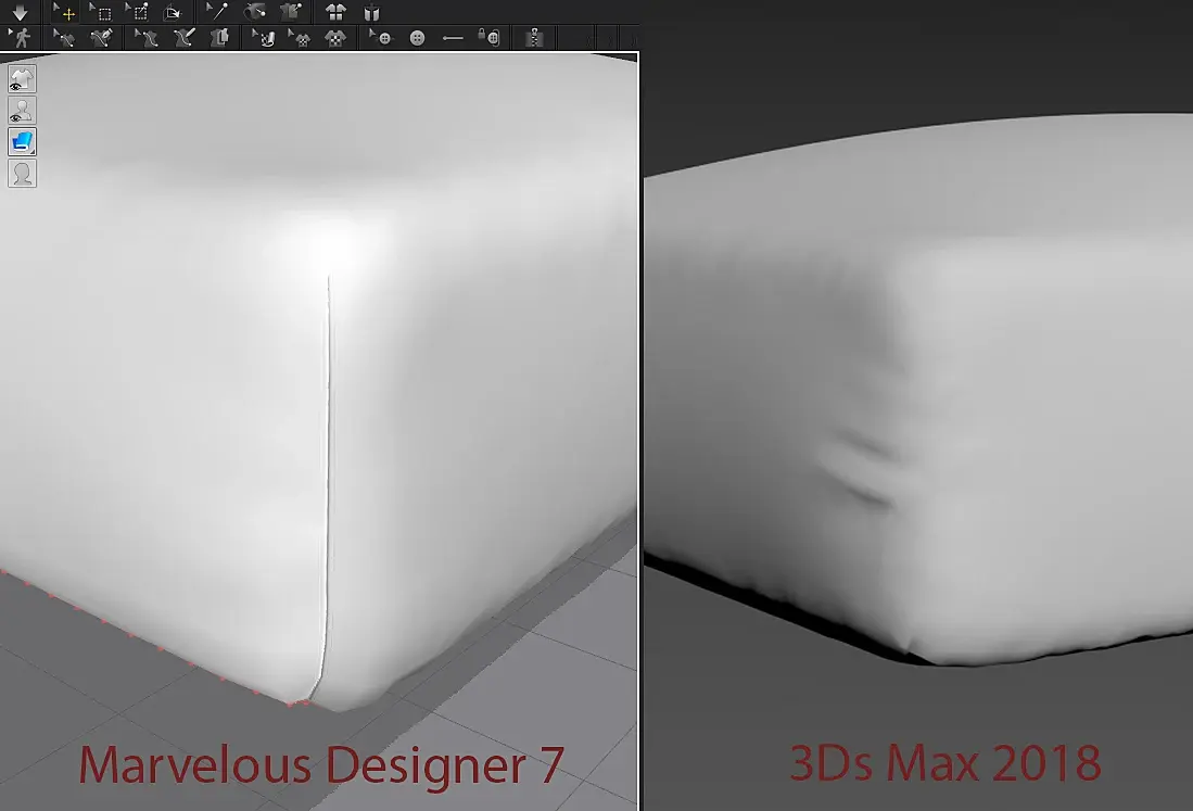

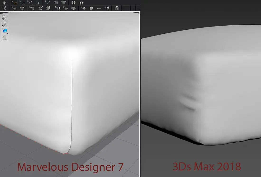

Добрый день, при экспорте объекта в макс пропадают швы, объект становится гладким, в чем проблема может быть?

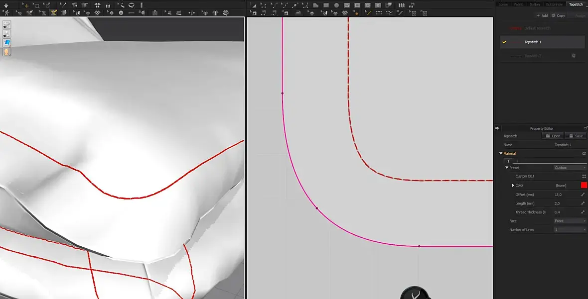

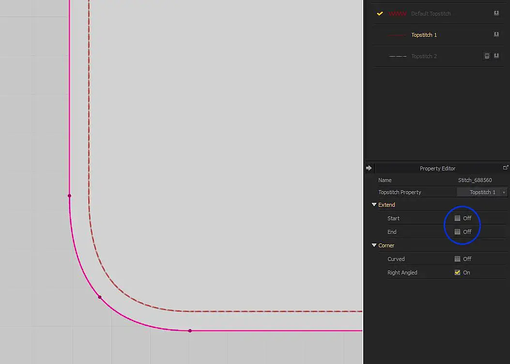

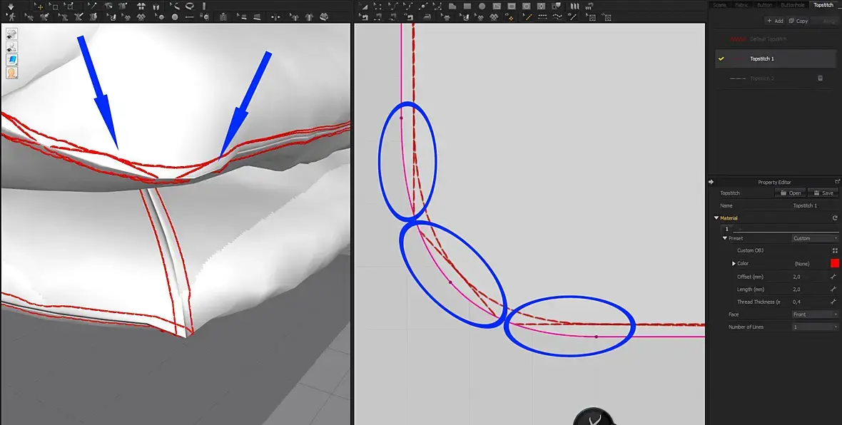

Всем привет!Может кто сталкивался, подскажите, как убрать "лишние" швы на скругленных участках?
На картинке в синих кругах и там где стрелочки показано, что я имею в виду.
При увеличении оффсета до 15мм пересекающиеся участки убираются
Но мне нужен 5мм оффсет. Как добиться желаемого?
UPD Нашла причину. В настройках шва нужно убрать галочки напротив Start и End

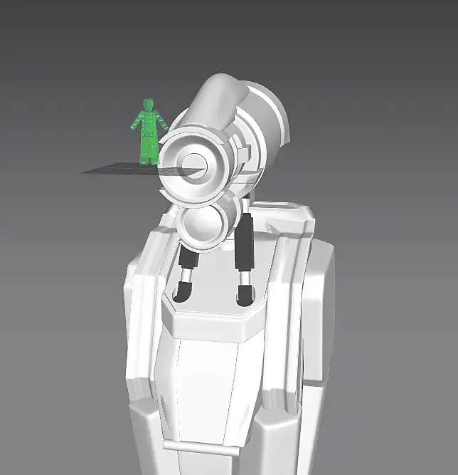

На сайте c 13.03.2018
Привет, подскажите почему при импорте fbx у меня те детали что анимированы исчезают? И что это возле его бошки?
Оказывается анимированные части складываются в точку, не понимаю
Сообщений: 4799
#Maestro
это не прицел а кнопка, после нажатия можно прилепить этот объект на поверхность другого

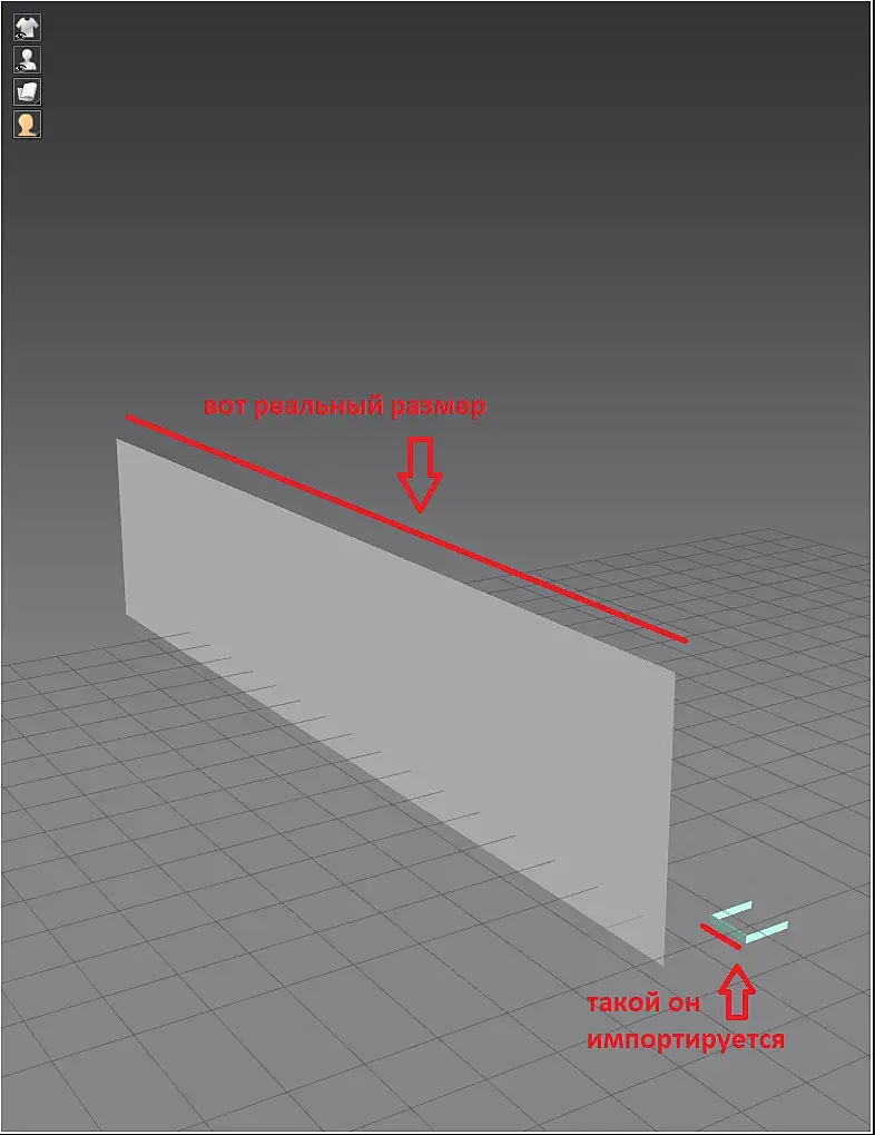

При импорте аватара из Макса, он импортируется не в масштабе.
Кто знает в чем дело?
