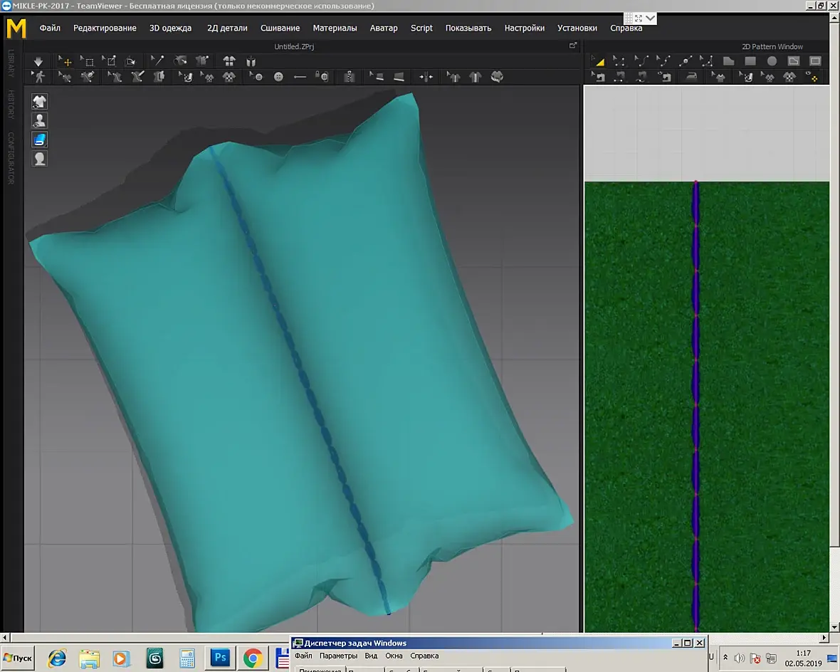

Подскажите пожалуйста как сделать экспорт из Марвелоус 7(версия 3.2.96)  обьекта так чтобы швы были в виде текстуры, а не геометрии ? Или это не возможно?

Выбрать стежки не обж, а текстура в свойствах топстич. Это же логично. Или не выбирается в мд? У аменя кло.
На сайте c 29.03.2016
Не выбирается. Надо осваивать clo наверное

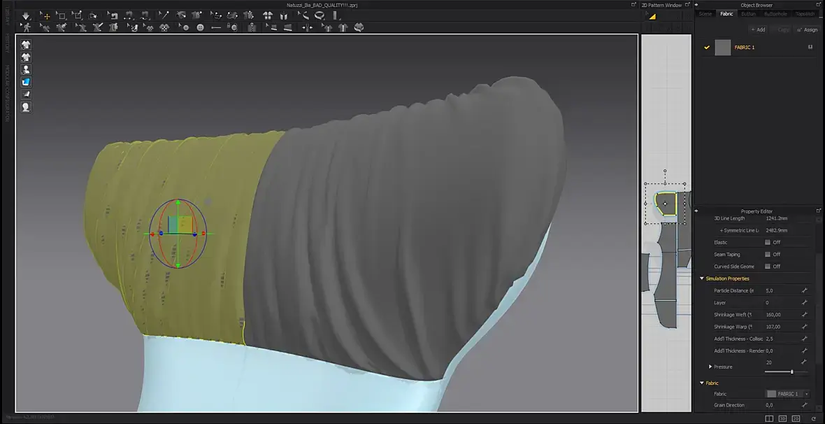

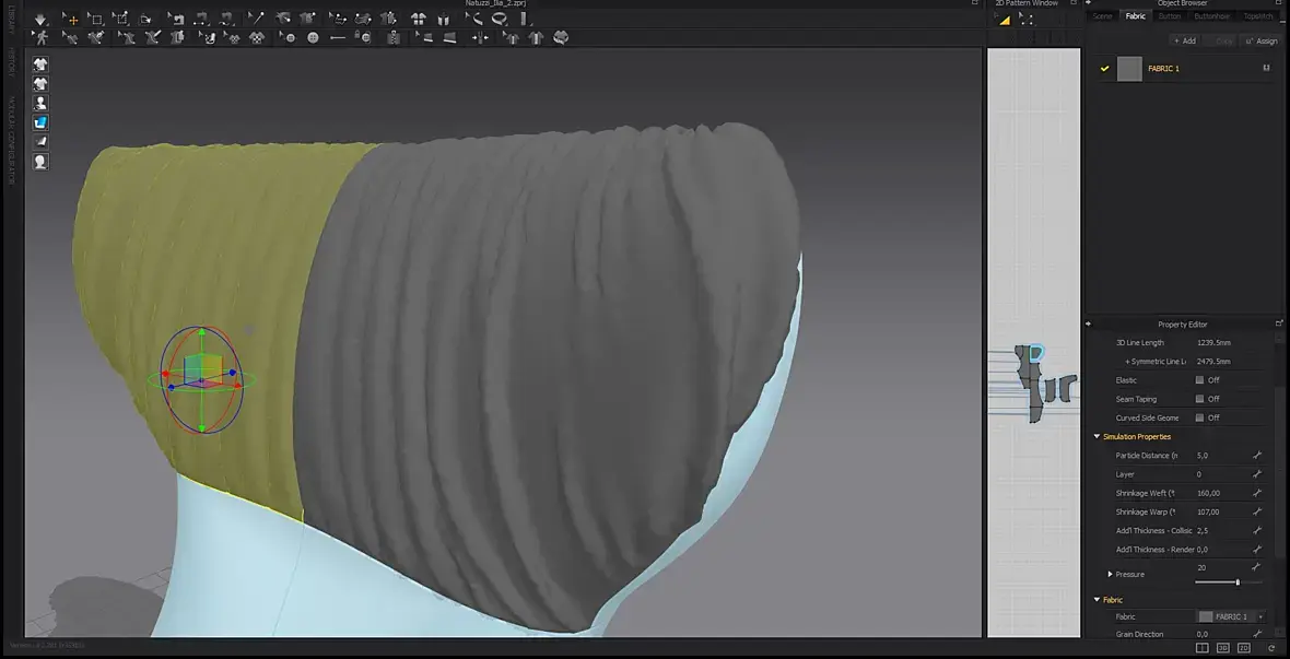

Кто нибудь знает почему складки в marvelous designer симулируются такого плохого качества? В чем может быть проблема? Пытался крутить настройки тканей, ничего не помогает :(
возможно сам размер ткани маловат, увеличь аватара + сами лекала и сравни
Правой кнопкой по ткани и remesher(beta)
Ремешнул, вот результат:
Такое качество и должно быть? Как-то выглядит все-равно плохо.

Цитата DarthB:
Увеличивал и уменьшал, вроде все так же плохо.
А чё "плохо" то? Нормально. В максе с накинутым материалом оно будет еще лучше смотреться.

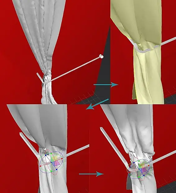

Народ, делаю шторку с подхватом, ткань липнет к подхвату. По аналогии с диванами у Тёмы Гоголева торможу анимациию, отодвигаю подхват и снова прожимаю анмацию дабы ткань отлипла и таким образом планировал продолжить анимацию, но не тут то было, стоило отодвинуть подхват как ткань рванула к подхвату. В общем на экране сразу кровь кишки и т.д)) Да и в целом, какого черта? почему ткань липнет? Как побороть эту дрянь?
Сообщений: 2977
Подхват геометрией? Надо упрощать и делать больше офсет. Например если на кресле был сделан экструд швов, то в этот шов будет засасываться ткань в марве с вероятностью 1000%
это да... я вообще все швы удаляю перед импортом в марву
Геометрией. Да там и так элементарщина. Куда еще упрощать я хз. Тупо хочу подхватом штору раздвинуть. Чего уж проще, но даже такая фигня усложняется прохождением ткани сквозь подхват с последующим прилипанием к оному, ну а дальше как я и говорил. Щас покажу на скринах
Сообщений: 2977
Проверить нормали. Сделать больше офсет аватара.

Нормали нормальные. Офсет не решил проблемы прилипания и магнетизма

Надо на полотне Шторы сделать линию и эластиком собрать. Потом делать подхват, тянуть его в нужное место, потом линию убрать и сделать финальную симмуляцию.
