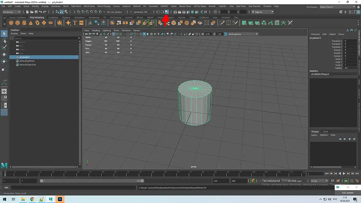

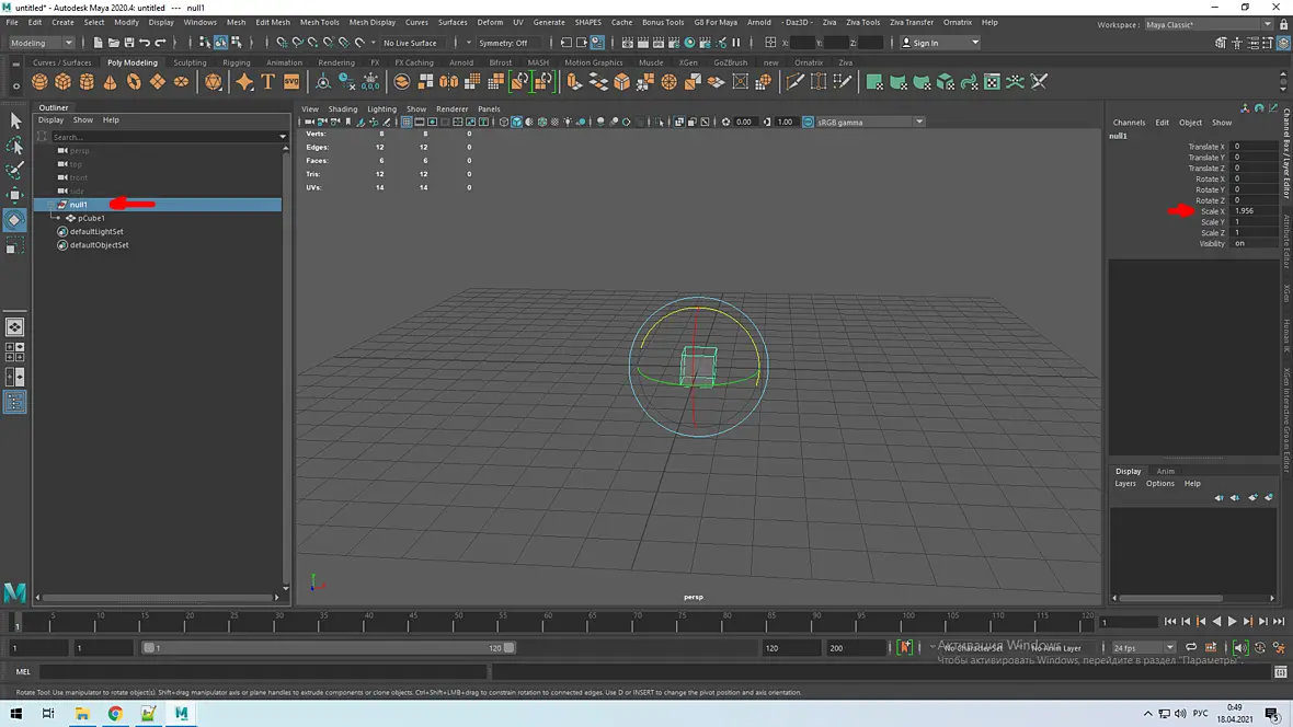

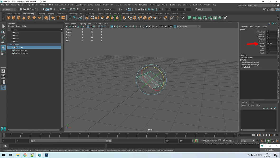

скорее всего родительский объект или группа этой фигуры изначально отскалирована в какой-то оси, сделайте freeze transformations родительскому объекту или сделайте Unparent (shift+P) фигуре.
как-то так происходит.

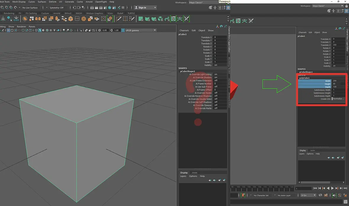

Ребята привет! Подскажите плиз, как вызвать вкладку INPUTS с размерами и сабдивами как у коллеги?

при создании фигур  эту кнопку пока не выключайте.
Да! Спасибо. Работает!
