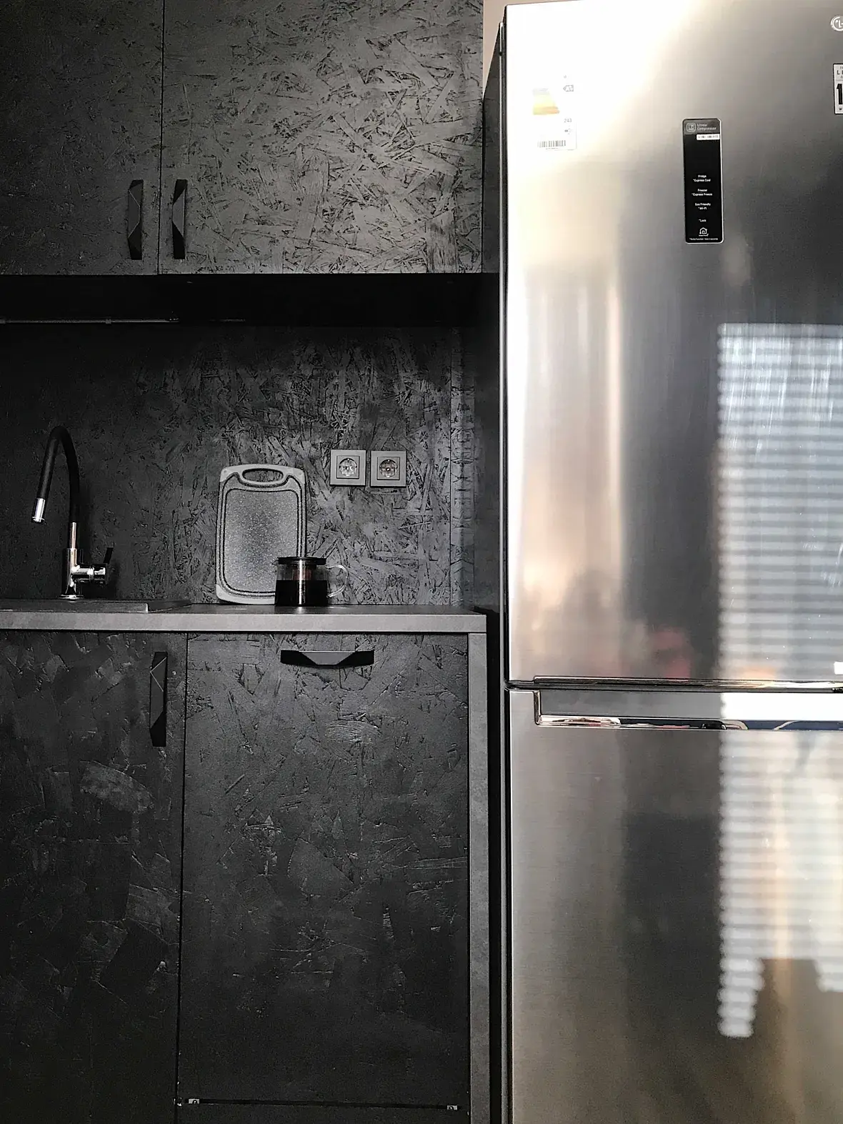

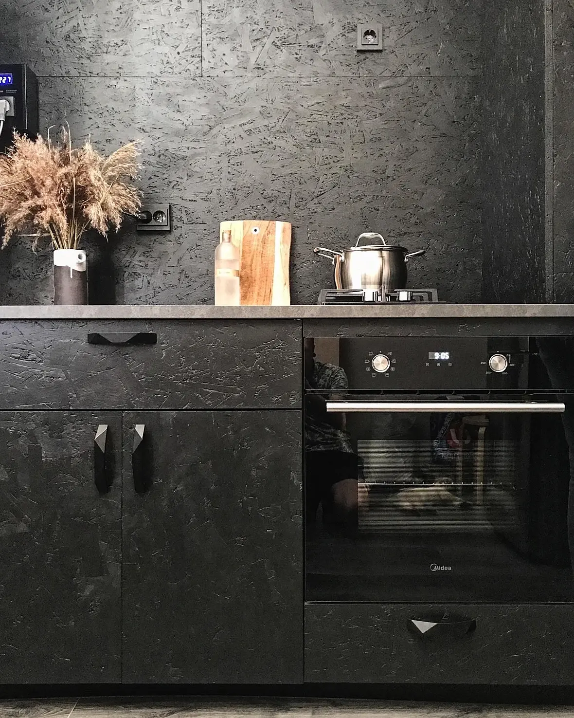

Привет! Скоро переезжаю в новую квартиру, встал вопрос о ремонте. Хочется не потратить мильоны, но при этом сделать как-то оригинально. Но не в бюджете и цене вопрос. Наткнулся как-то на проект, где кухня была из ОСП. Саму картинку из того проекта найти не смог, прикрепляю что-то отдаленно напоминающее:
Кухня собрана из плит ОСП, покрашена и залакирована (Судя по фото). Вопрос собственно в том, на сколько это практично? Кто-нибудь сталкивался вживую, или может у кого есть в дома/офисе что-то подобное? Кухни из ЛДСП то собирать - гиблое дело (не надежно), а тут вообще ОСП @_@

любите запах формальдегида по утрам? (с)

Не обессудьте, с материалом плохо знаком, в живую видел его только на дальних полках строительных магазинов :) С формалем там все совсем худо, даже если красим и лакируем, верно?

может и можно снизить токсичность краской и лаком, но тогда встает вопрос цены уже.
у нас в городе 3кв.м. осб-3 с где-то 0,5Е стоит 2200р,
ЛДСП - 5кв.м. стоит 3400р.
по квадратуре осб даже дороже выходит, а добавьте грунтовку, покраску и/или лакирование в толковой малярке и уже как-то совсем грустно.
короче себе не стал бы делать и заказывать у тех кто такое делает тоже не стал бы. (они б еще из гипсокартона кухню бы делали)

Может есть ЛДСП "под ОСБ"? Ну тогда дело вкуса.
Если нет - то делать мебель из ОСБ это - не могу слово подобрать.

Экологичность этого материала любого класса - маркетинговый свист. Вся плита люто пахнет. Даже не думайте. Максимум - на дачу куда-то, где три дня в году бываете.

А почему-то в Европах широко в частных домах используют, внутренние зашивки вообще легко, даже без финишной обработки. А оне ж там очень за экологичность, безопасность и все такое радеют :)
Чисто по использованию - наружный слой OSB колется, занозы, надо дополнительно шлифовать пиленые торцы. И больше гемора с прокраской, из-за неровной поверхности. Если не красить - слишком дробная текстура, не во всякий иньерьер влезет. Ну и из-за неоднородности по объему, возникают неожиданные проблемы с крепежом - он может попасть на "слабое" место, и будет болтаться, или на "сильное", тогда хрен вкрутишь без лид-отверстия.
И смотрится в основном дешмански (на мой совковый менталитет)

madYuppie даже если в Европах изобрели невоняющую плиту, это ничего не поменяет для нас. Никто не повезет материал из-за границы, это уже не экономично выходит. Все, что продается у нас, пахнет до рези в глазах. Это даже не неэкологично, это уже токсично.
И никто из состоятельных людей в заграницах не живет в домах из осб, вообще не знаю, откуда взялся этот миф, и почему он так массово транслируется на форумах. Материал во всех странах - для тех, у кого денег мало, а жить где-то надо. Т.е. безысходность, а не крутизна.
Если хочется нестандартную хэнд-мэйд кухню - ну, из фанеры тогда уж можно сделать. Можно покрасить, зашпонировать, лаком покрыть. Но в уходе сложно же. Ни соду, ни шуманит никакой не выдержит покрытие.

МДФ дешевле выйдет и разнообразнее. В сочетании со столешницей из искусственного камня вообще хорошо. Фанера из-за дополнительной обработки может выйти дороже МДФ

Через пару лет эксплуатации эта кухня будет на полу щепками лежать.

А почему не нормальный МДФ, к примеру, взять? Который к тому же дешевле легче обрабатывается и красится, идет с шагом по толщине 2 мм (можно подобрать на любой вкус и цвет).
И да! Вы очевидно кроме как на картинках не сталкивались с этим материалом! Представьте крупную стружку, пропитанную эпоксидкой! Когда просто пилишь даже на форматно-раскроечном станке всё разлетается на щепки и осколки. Аккуратный рез получить очень трудно! К тому же рельеф поверхности явно не подразумевает аккуратной стыковки частей.
Вообще ОСП - строительный материал для быстровозводимых домов по Канадским или Скандинавским технологиям: стены, перегородки, под чистовую отделку другими материалами. Либо сараи, мастерские, гаражи и т.п. отделывать. Делать из него кухню - равносильно кроватям из поддонов! smiley-lol.gif
Фанера (особенно влагостойкая) в плане формальдегида ничем не лучше OCП, только с эстетической точки зрения привлекательнее. Есть безфенольная фанера, но она стоит как чугунный мост smiley-biggrin.gif Например, австрийская Rohol стоит 70-120 евро за лист.
Делайте, как все: корпус из ЛДСП в целях удешевления. А фасады - МДФ. И на фурнитуре не экономьте - это самое главное!

Личный опыт пользования кухней из ОСП! Не знаю про что пишут тут ребята, о том что пилится сложно, все отлетает, воняет, неправда все это!!! Лично свою кухню собирал сам и сверлил под петли. Все идеально. Да пришлось пошкурить немного торцы, чтоб не было заноз, и стало тактильно намного приятнее. Покупали плиту Kronospan с классом эмиссии E1. Признаюсь, что тоже думал будут отлетать огромные куски при сверлении под петли сверлом форстнера, но я ошибался как и комментаторы сверху. Все прекрасно сверлится и пилится! Кухне уже второй год. Вытяжки нет. Брызг от жира, которых все поголовно боятся на фартуке тоже не замечено!))) ОСП красили тоже сами и это наверное единственный трудоемкий процесс из-за своей неоднородности фактуры, кистью красить сложно!

Ну,потому что есть люди-теоретики,а есть люди практики...Прост не в родительском доме нахожусь,показал бы верстак с гаражной мебелью из ОСП которым лет 8 не меньше...Да больше,отец ещё жив был,когда делали. Единственное что...брали влагостойкий ОСП
