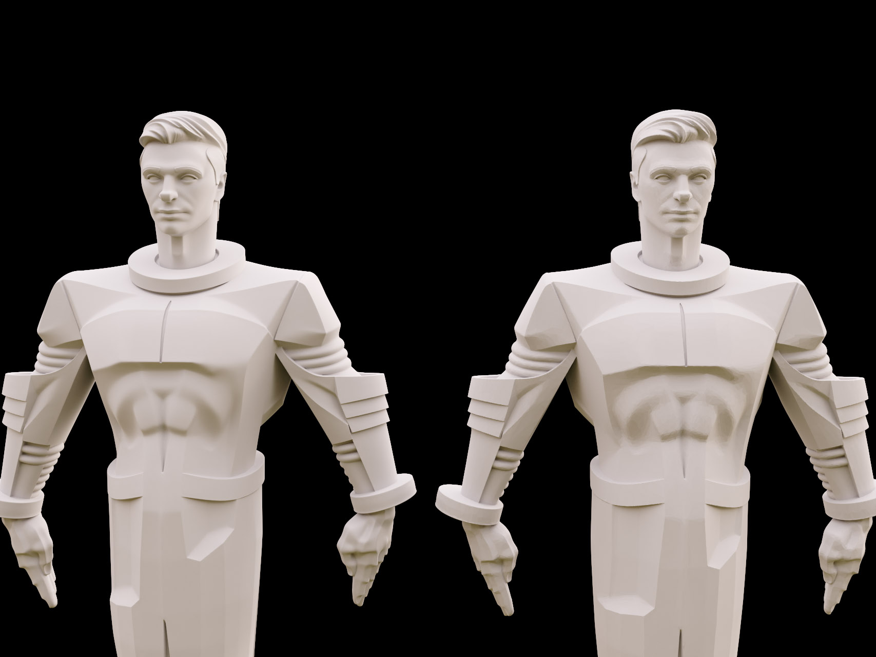

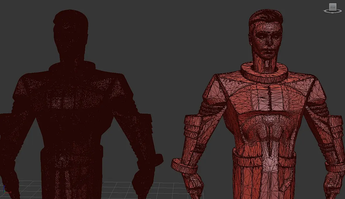

Вот взял тяжелую неопримизированную модель накинул на нее модификатор про оптимайзер.Она почти перестала что то весить.Можно еще уменьшить вес ,но пусть будет так.Как видите на рендере разницы между ними нет.То есть мы уменьшили не размер сцены,а полигонаж.

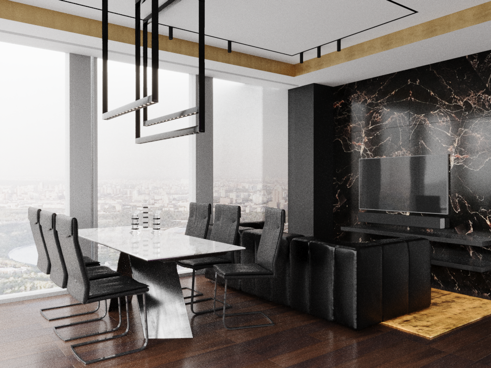

Просто дело в том, что на тренинге по 3д визуализации интерьера Олега Кононыхина, мы делали такую картинку:
В сцене 2,1 млн полигонов, разрешение изображения брал прям минимальное (1000 на 720). Учитывая мощности своего ПК, я рендерил регионами. В результате получилась такая картинка, где качество так себе: много шумов. Учитывая этот момент, я понимаю что с памятником будет также всё плохо.
