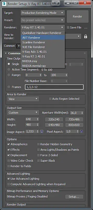

Добрый день, такая же проблема, не видет в максе при успешной установке, подскажите поподробнее как вы вернули к жизни corona?

На сайте c 02.11.2017
Сообщений: 9
Цитата DizArtWork:
Не помогает
На сайте c 24.12.2010
Сообщений: 896
Туркменистан
Скрин покажите
Сообщений: 9
+ Еще ощущение что сам плагин не грузится при старте макса, нету вкладки CORONA в верхней шапке.

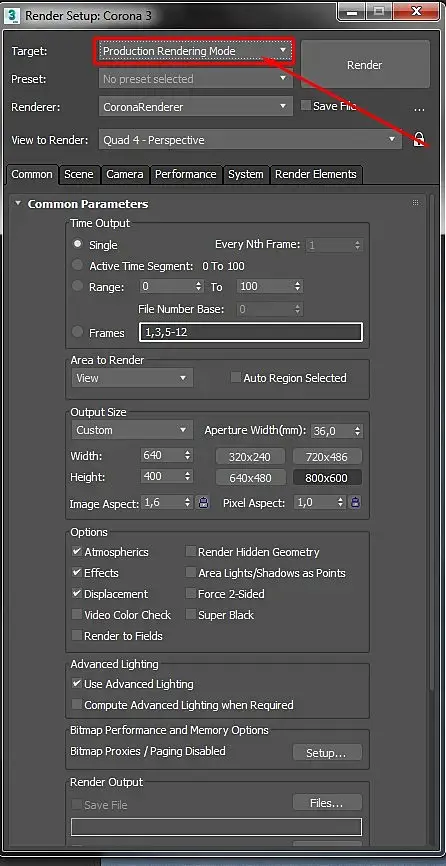

Добрый, извини те что не сразу. Мне помогло вот что, идете по пути диск ц/пользователи/ваше имя/аппдата/автокадеск/3дмакс/локал/ваша версия макса/ и тут есть папка ENU, замените ее на ENU_old макс сбросит себя по дефолту, и при первом запуске должно все работать, только макс снова настроить подсебя. а так все плагины и корона работает. Если корона не заработала, то переустанови ее
