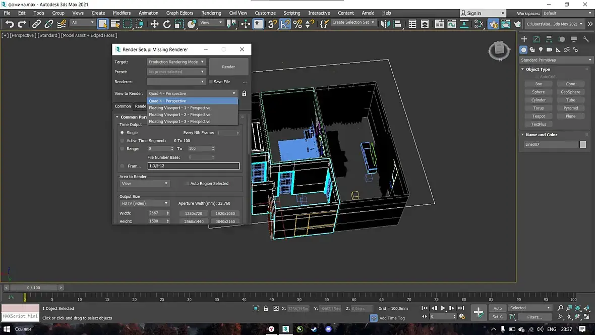

Не появляется корона в выборе рендер движка

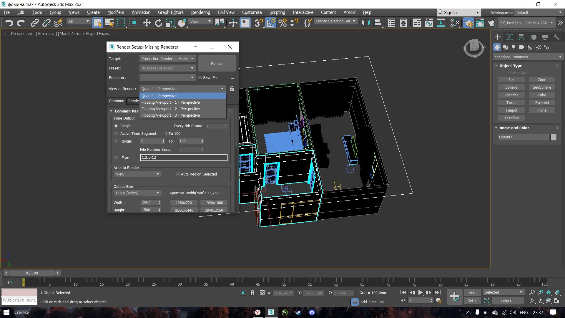

Здравствуйте, погружала модель и пропал плагин Corona Render. Не знаю как решить эту проблему пропали текстуры и пол

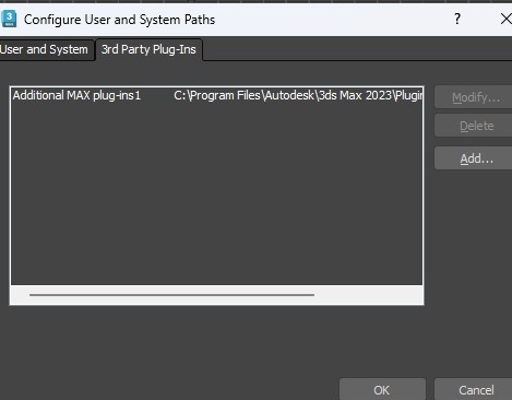

добрый день. была такая же проблема, пробовал как писали выше, но по тем путям у меня не было таких файлов и папок. решил проблему следующим способом
В 3ds Max перейдите к Настройке> Настроить пути пользователя и системы ... Затем перейдите на вкладку "Плагины сторонних производителей" и убедитесь, что путь "Дополнительные плагины Max" указан в вашей папке установки 3ds Max \ PlugIns (например C:\Program Файлы\Autodesk\ 3ds Max 2021\Плагины).Если путь отличается, измените его и укажите правильный путь.Если пути нет в списке, добавьте его
если будет не понятно пишите, сделаю скрины
Владимир, здравствуйте!
Спасибо огромное! Все работает!

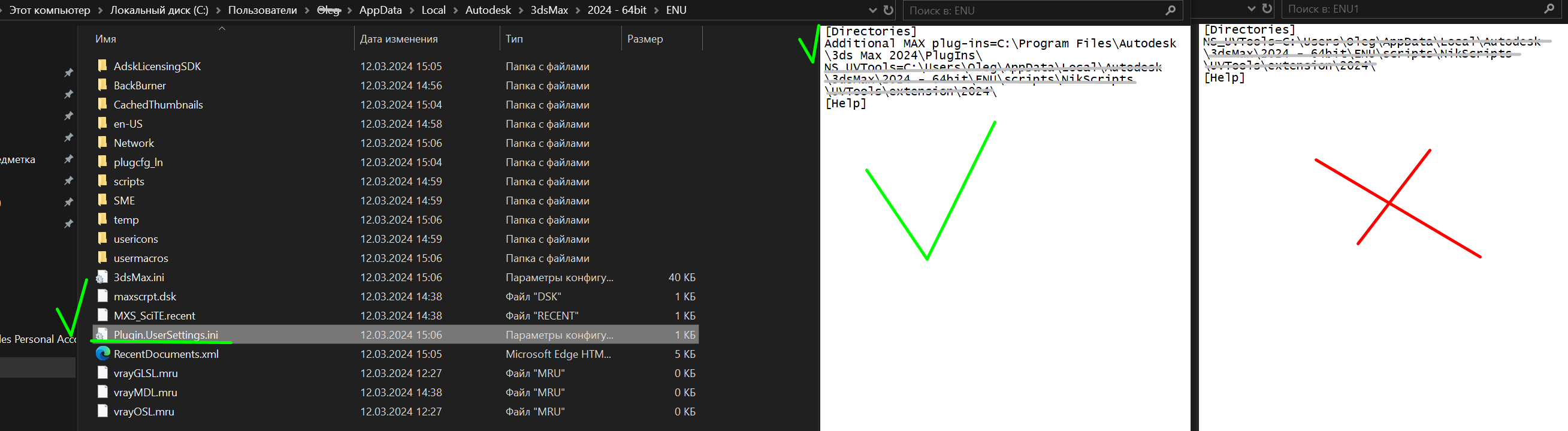

На сайте c 30.04.2018
В 24 максе добавьте строчку в файле ини
Additional MAX plug-ins=C:\Program Files\Autodesk\3ds Max 2024\PlugIns\
Супер! Сработало! Огромное спасибо!!!

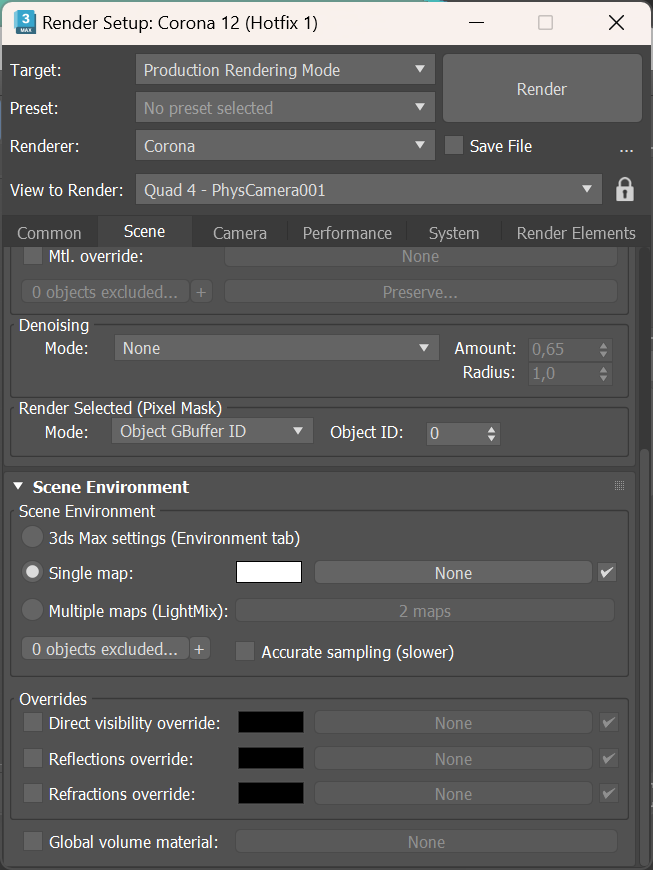

На сайте c 24.05.2024
Всем привет, подскажите пожаулйста, в чем может быйть проблема, в настройках рендера , в графе сцена , не отображается выбор сцена Corona.
В
от сами настройки, я уже голову себе сломал, не понимаю.
