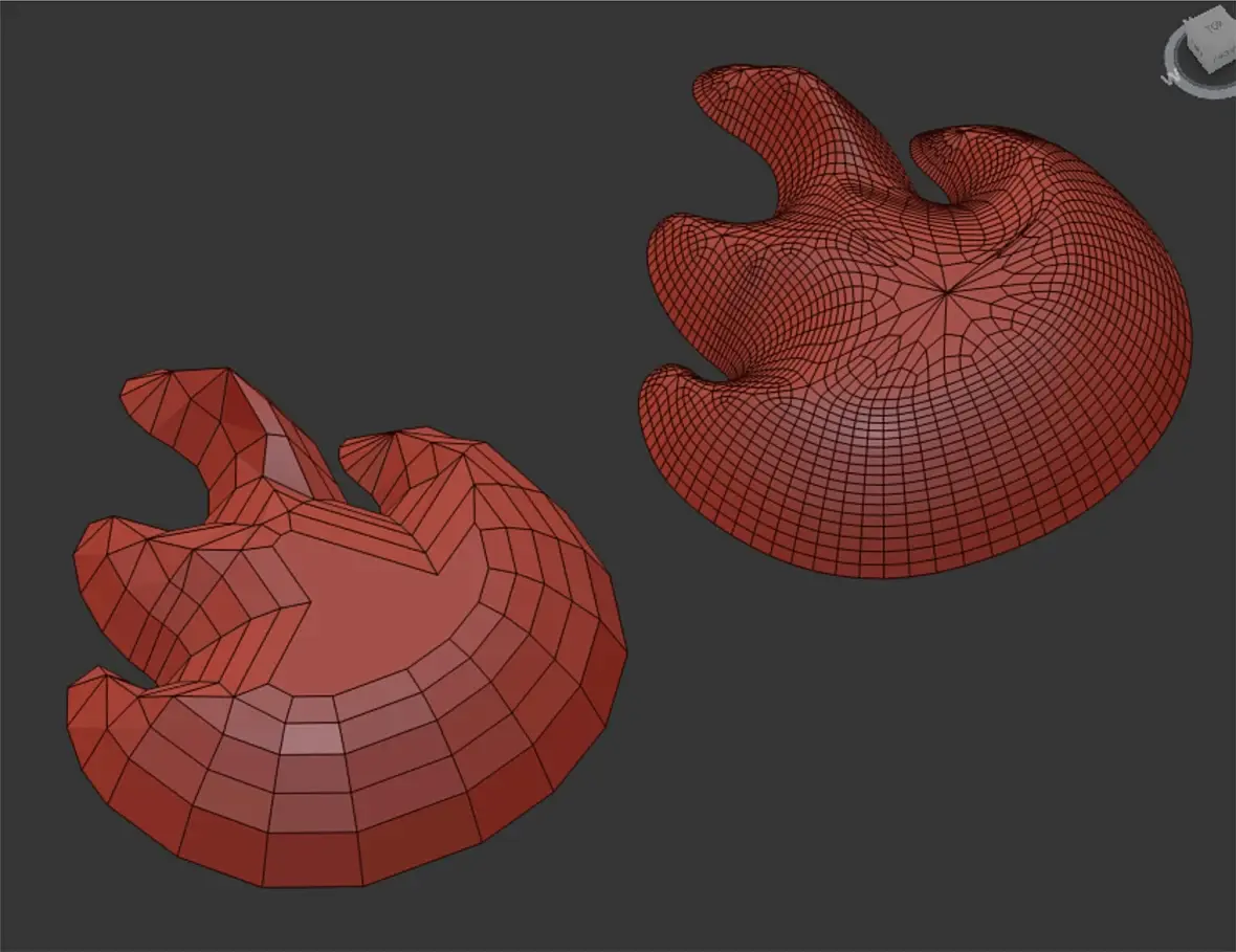

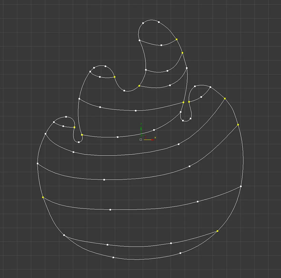

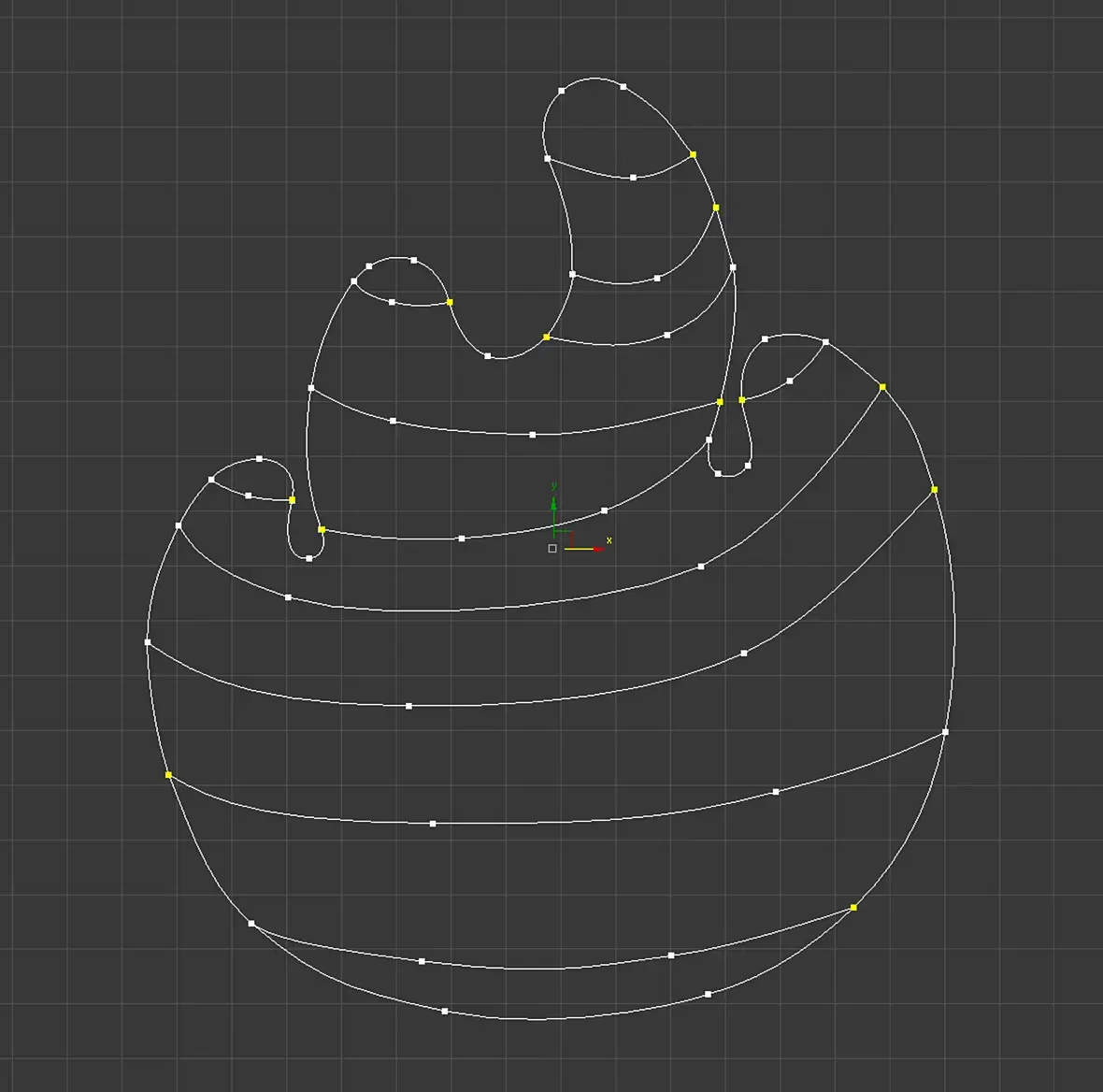

Добрый день! Не могу соединить вершины, чтобы воспользоваться Surface. Получается то, что на скринах ниже. Кто знает в чем может быть проблема? Все линии зааттаченны.
Цель этой истории в том, чтобы получить выпуклый предмет с помощью Surface (на втором скрине результат Surface этой фигуры)

дело в том, что внутренние вершины сплайна не соединены между собой. они должны образовывать продольные линии по аналогии с поперечными, что уже  есть.

поверхность могут образовать лоскуты только с 4мя и менее вершинами.

Спасибо за решение проблемы! как оказалось оба комментария здесь уместны и чтобы заработал surface, нужно чтобы у каждой из плоскостей было максимум 4 вершины.
Сообщений: 7026
Причем на скрине это прекрасно видно. Из четырехоугольных лоскутов получились отличные поверхности.

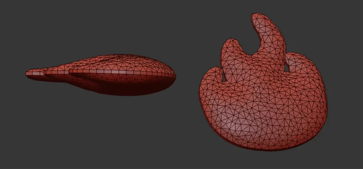

Есть потребность создать подушку такой формы и пришел к выводу, что это можно сделать с помощью такого модификатора, так как из сплайна с помощью Cloth не могу сделать этого. А если просто выдавить и сгладить грани чамфером, то получается плохой результат.
Сообщений: 7026
Не знаю как это сделать при помощи сурфейса, но если бы мне по каким-то причинам нельзя было исползовать cloth, то я наверное бы выдаввил бы ее бевелом, примерно вот так:
Сетку только надо до ума довести, но смысл я думаю понятен.
Спасибо! В итоге решил сделать Бевелом. Результат вполне устраивает.

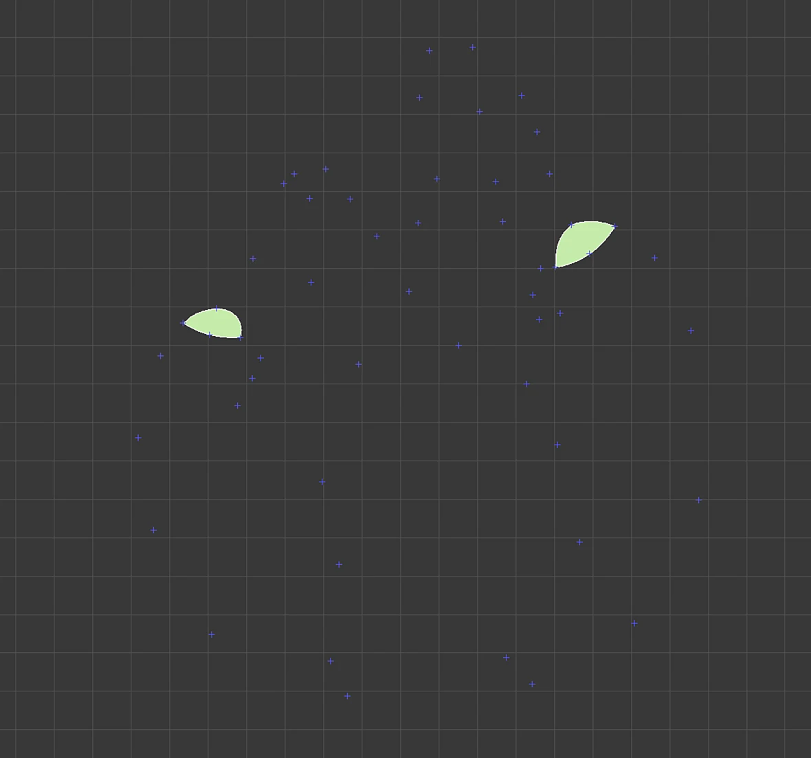

С помощью Клоз не получается, не могу понять почему. проваливается объект сквозь статичную плоскость (крутил настройки, все равно нет результата), а также сплайн просто исчезает из вьюпорта и не образует  плоскость, и соответственно не надувается. Грубо говоря сплайн исчезает, проваливается и ничего не происходит.
Сообщений: 7026
Из сплайна подушка не надуется. Нужно из него собрать объемную фигуру, типа бокс, только по форме сплайна, и тогда все получится.
