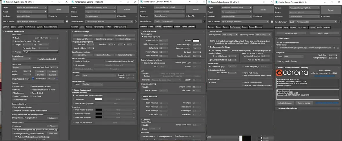

Добрый день.
Скажите, как думаете, есть ли смысл рендерить изображение например в разрешений 3000 пикселей по большей стороне и затем сжимать в фотошопе до уровня 2000 пикселей по большей стороне? Будет ли качество превосходить вариант, когда мы сразу рендерим в разрешений 2000 пикселей?

Почему то любое изображение очень сильно отличается при рендере и сохранений, все форматы, кроме corona exr очень мощно замыливают картину, будто пропускают через три денойзера. Ни какие системные настройки не нашел, которые могли бы избавиться от оптимизаций картины, думал, что хотя бы таким образом компенсирую потерю качества

лол. Не только image filter на none, денойзера нету, вы даже не представляете в какие дебри я залазил, чтобы исправить замыливание при сохранений, у меня все текстуры не имеют фильтров. Все равно - разница колоссальная. На рендере будто чистое изображение полученное глазом, а после сохранения будто пропущенное через не одну фотокамеру

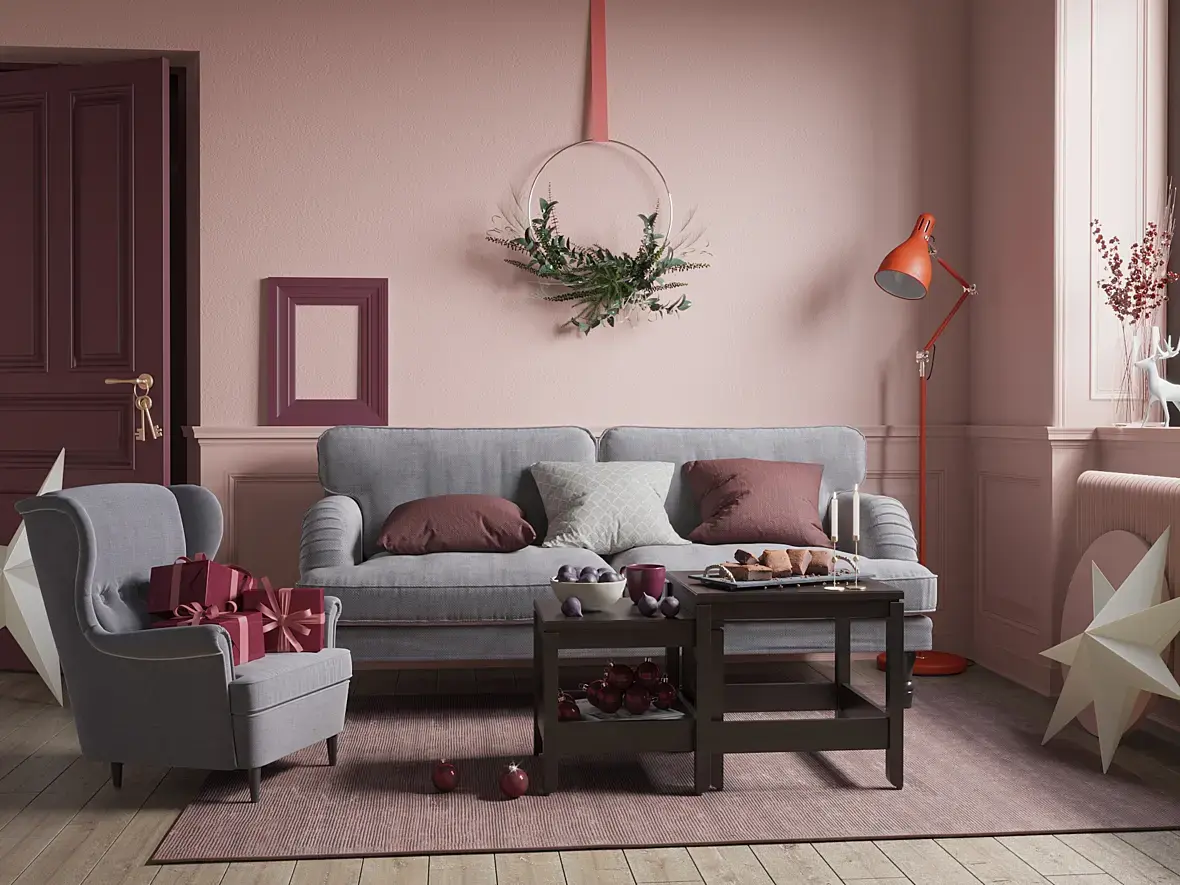

Данное изображение с меньшим разрешением
Я курс проходил (Изотовский), так вот у них после внесения "контраста - контурная резкость" очень качественное изображение, даже появляется алиазинг по краям. А у меня все изображение будто залито пеленой и так только после сохранения, на рендере проблем с резкостью нет

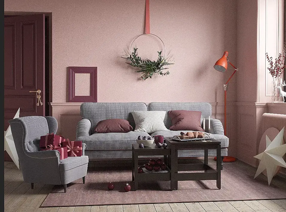

Вот такое изображение в VFB резкость мощная

Прошу прощения за шумы, но вы сами все видите. Откройте два файла в браузере во вкладках и листайте, просто дико огромная разница, мыльная картина это джипег сразу после выхода с макса, у тифа результат такой же. Будто масляной краской поверх провели.
Самое угарное в том, что если просто сделать принт скрин на клавиатуре, то ничего не теряется, так что это точно не какая то необходимость, наверняка есть еще какие то тайные галочки, которые понижают резкость и детализацию. Или все из за формата
