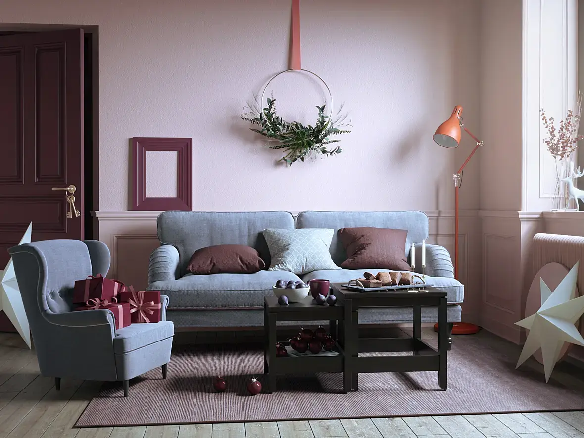

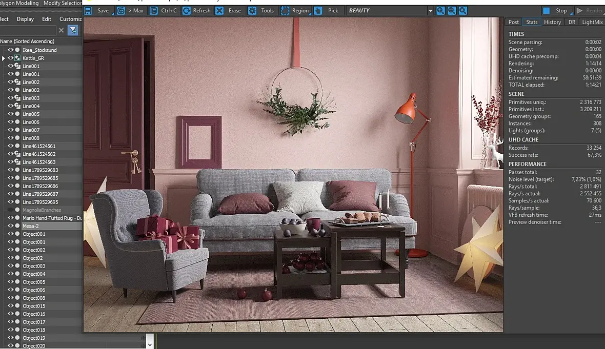

Я сверху скинул два изображения. Первое - это сохранённый jpeg, а второй это vfb ( то есть принт скрин на клавиатуре в отношении реального рендера ). Полистайте в браузере и посмотрите, как сильно отличается резкость и детализация. Все настройки у меня направлены на то, чтобы убрать сглаживание, уровень шумов в первом случае достигает одного процента, убран денойз и фильтр, убраны фильтры на текстурах. На рендере все отлично, но после сохранения рендера в любом формате возникает мыло. Я даже не знаю, какие ещё галочки снять.
Ну так сожмите сохранённый джипег до размера принтскрина фреймбуфера - увидите такую же картинку, как и с принтскрина.

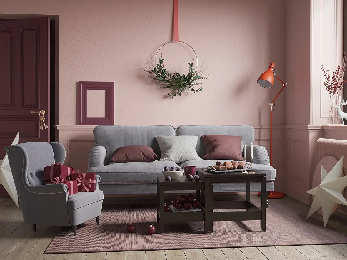

Сугубо на мой вкус, я бы чуть цветокорр сделал бы, а то стены прям покрасили все изображение в розовый.
На скорую руку картинка ниже, хотя о вкусах не спорят.
И Ваш вариант

Синее все стало).
Нужно, чтобы после сохранения из ВФБ не менялся уровень резкости
На скриншотах фреймбуфер в масштабе 50%, соответственно, наблюдается дикая интерполяция/алиасинг/муар. Сохраняйте ЭТО скриншотамиsmiley-lol.gif В принципе, в любом софте, включая "Просмотр фотографий Windows", так будет при отображении картинки в масштабе (значительно) менее 100%. Быстрая интерполяция низкой точности. Выглядит отвратительно.
Посмотрите на фреймбуфер в 100% и больше не пишите глупости.
Если это не троллинг, ну я даже и не знаю, что сказать.

На сайте c 16.03.2018
Сообщений: 58
На скриншоте фреймбуфер в масштабе 50%, соответственно, наблюдается дикая интерполяция/алиасинг/муар. Сохраняйте ЭТО скриншотамиsmiley-lol.gif
Ну или посмотрите на фреймбуфер в 100% и больше не пишите глупости.
лол. smiley-smile.gif как вы можете полагать, что я не думал об этом. Даже в 100% приближений ВФБ, все равно будет дикий алиазинг по сравнению с отдельно сохраненным файлом. Я могу даже сцену с corona exr прислать, сами сравните.
Слишком толсто. На скриншоте именно уменьшенный масштаб и явная интерполяция. Хотя я допускаю с мизерной вероятностью, что некая особо адская комбинация настроек способна вызвать подобное некорректное отображение. А сохраняется все, конечно, как надо.
