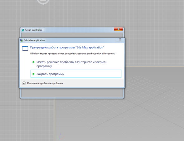

не запускается 3де макс из-за ломаной модели он слетел. помогите
На сайте c 16.03.2014
Сообщений: 120
После отрендеринной сцены с вытяжкой с 3ддд слетает 3де макс. ПРичем уже второй раз!!!!!!!!!!!!!!!!Он вообще не запускается. Второй раз переустанавливать винду и систему очень дддорого. Скажите,что можно сделать(((((!!!!!!!!!!

Спасибо всем за инфу, но я не понимаю куда жать в моем случае? как лечить? у меня 3 де макс вообще не открывается там некуда нажимать. так как эти личилки пользвать в моей ситуации. Напишите поэтапно пожалуйстаsmiley-cray.gif
Сообщений: 14436
Ирис кис-кис
открываете модель
https://clip2net.com/s/3WPVX4N
выбираете скрипты  по очереди, если  появляется окошко с кракозябрами нажимате да
это лучше делать  с каждой моделью перед  тем,как  ее в основную сцену закинуть

вы видите скриншот экрана? у меня не работает 3 де макс. при чем тут модель. как мне почистить 3 де макс,чтобы он снова запускался?
Сообщений: 4257
Предыдущее сообщение прочитай
Сообщений: 14436
Ирис кис-кис
восстановление системы делали?
Сообщений: 4257
Зачем восстановление, скриптовирусолечилки в стартап-скрипты кинуть, и всё вылечится.
Сообщений: 120
О люди, спасибо. Работает! вы сэкономили мне 3тыщи рублей. А то я аж плакать хотела((((
