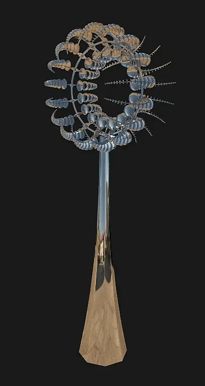

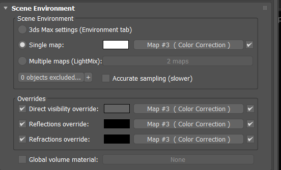

ситуация такая что у модели нет отражений после экспорта в формате usdz. В программе все норм, но когда смотришь уже в формате usdz отражений нет. Подскажите может кто то сталкивался с этим )

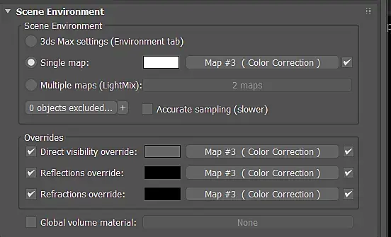

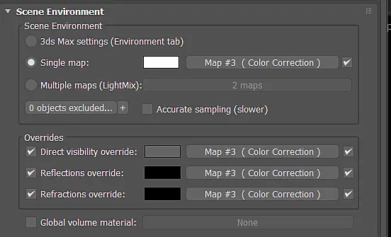

я делал в двух программах и все настраивал под них и окружения тоже, я работаю в обоих программах и за этого нужна знать оба варианта

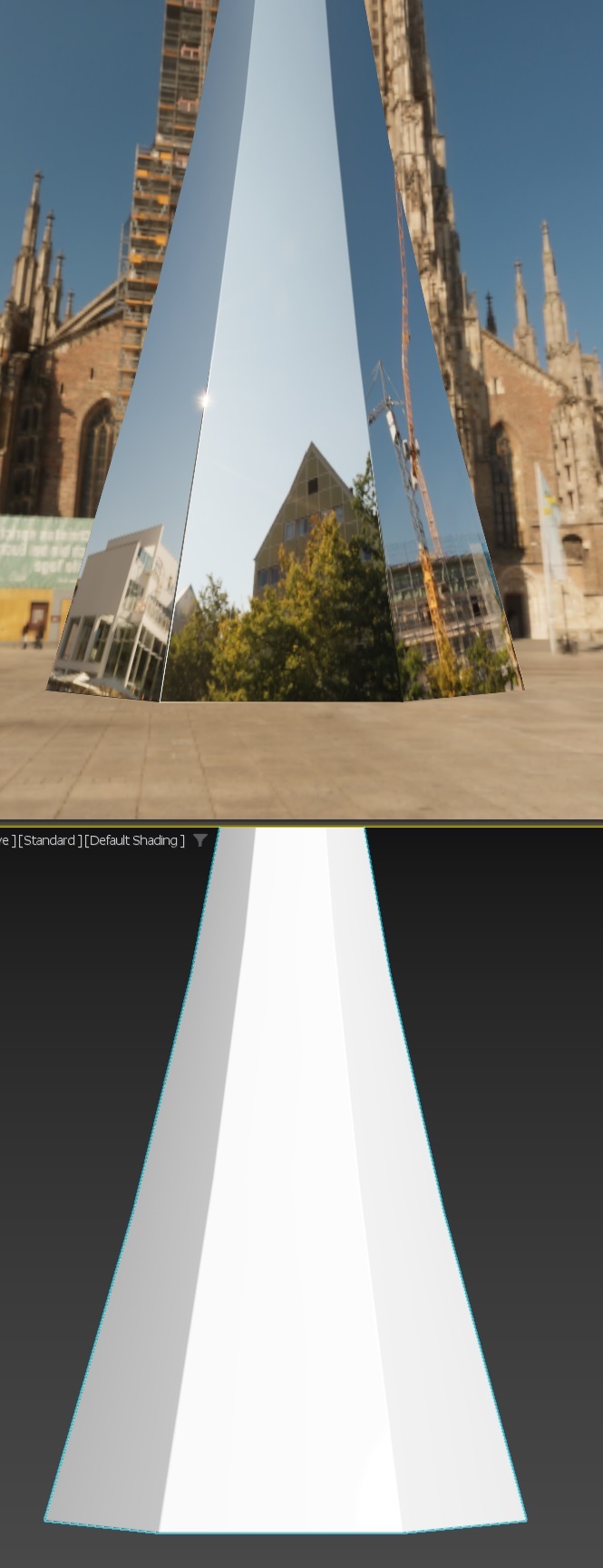

в программе все отражения и окружения работают
это сам материал на фигуре
и окружения
Сообщений: 4731
ну вот накрутили колор коррект вот вам и радуга вылезает, наверное еще в тонмапинге луты всякие

Вы же понимаете что вы накрутили что-то. Экспорт из Блендера я думаю тут значения не имеет.
Везде у вас оверайд стоит. На отражение, не преломление. Зачем?

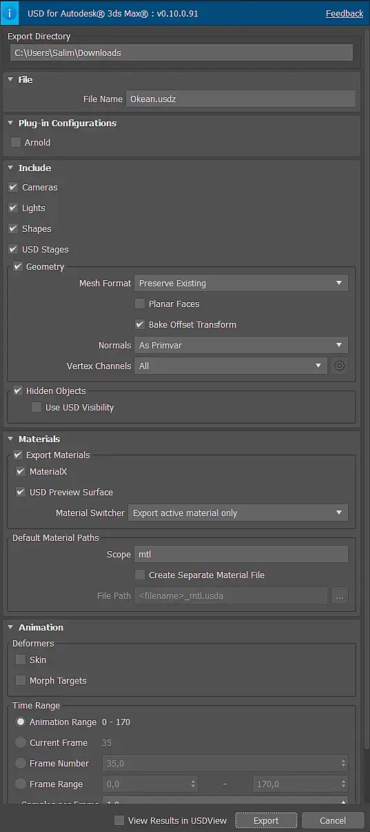

salimov116artur, версия usd старенькая, 0.12.0 релиз уже вышел, хотя в нём пока тоже полно багов. и конечно необходимо настраивать не стандартные, а materialX для полноценного экспорта (если они доступны в рендер-движке), или как минимум usd-материалы, иначе высока вероятность того, что экспортируется (или подхватится) какой-то дефолтный ламберт без отражений

оверейды отключал все равно так же. Файлы бывают из макси и из блендера и за этого экспортировать приходится из обоих местах
Цитата publican:
materialX

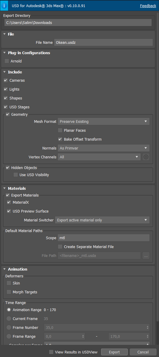

пробывал materialX, тоже самое, usd он уже встроенный в 26 максе есть
На сайте c 31.08.2024
Сообщений: 153
salimov116artur, встроенный – не всегда новый, лучше обновить на свежий
* MaterialX in 3dsMax | сцена-пример из скринов: usd_materialX_test_01.usdz

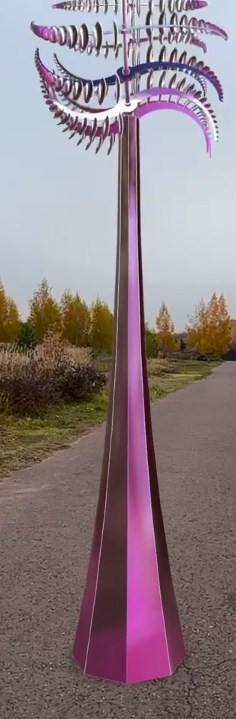

Спасибо огромное, в итоге отражения появились когда сделал OpenPBR ) но все равно розовый хром ))) это может особенность самих камер на телефоне, просто странно что через блендер и через макс одна и та же проблема (хром розовый)

salimov116artur, рад помочь ) можно проверить на сцене с кубиками - если они после импорта тоже подхватят розовый в отражениях, значит действительно что-то с настройками в телефоне

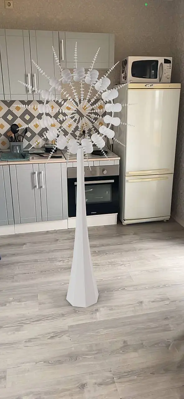

причем самое интересное это именно на улице в помещение нет такого, я и разные локации пробывал
Сообщений: 4731
salimov116artur, сделайте шарик и материал более отражаемым без размытия, и экспериментируйте, так в шарике можно будет увидеть что отражается и понять это окружение розовое или сам материал и вообще корректно ли окружение там где розовое и где нормальное

я и делаю как зеркало но все ровно матовое получается. Если ближе подходишь там видно окружения но уже пропадает розовый , и это не оно дает розовый цвет, я пробывал в разных локациях, все равно розовый

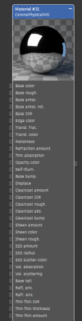

salimov116artur, может выложите сцену? сложно так подсказать не видя материал и настройки. materialx можно раскрыть и посмотреть настройки там обычный физикал шейдер

salimov116artur, скорее всего, в помещении ему проще сканировать окружение и на лету создавать картинку для отражений, т.к. объём небольшой и плоскости стен-потолка-пола - близко, а на открытых площадках он теряется и выдаёт нечто среднее в цветовом миксе, либо для этих режимов у телефона есть какой-то дополнительный опцион настроек

он в программах норм отражается, а если выйти на улицу и использовать USDZ, там проблемы. Я и за этого и подумал что сама камера такие баги дает, не приспособлена под этот формат возможно.
