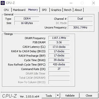

Всем доброго дня!
Дайте пожалуйста совет. Хочу увеличить оперативную память на ноутбуке.
Сейчас стоит 8GB 2666MHz + 8GB 2400MHz. Ноут поддерживает двухканальный режим, но как понимаю на нем не работает: програмка CPU-Z показывает частоту 1197 MHz. Уже знаю что для активации двухканального режима нужно ставить идентичные карты с одинаковыми характеристиками, и видимо лучше вообще одинаковые модели.
Сейчас не хватает мощности при рендере (Corona). Хочу в слот вместо 8GB 2400MHz поставить 16GB 2666MHz. Как ответила техподдержка двухканальный режим все равно не будет активен, т. к. не одинаковый объем. В общем вроде бы рассказывают, что двухк. реж. дает немного прироста к скорости работы ноута.
Скажите пожалуйста что важнее для рендера в Coron-е, какой сценарий продуктивнее: 8GB 2666MHz + 8GB 2666MHz с двухканальным режимом или 8GB 2666MHz + 16GB 2666MHz без него? Как соотносится в данном случае важность скорости передачи данных и объема оперативной памяти?
Сообщений: 3979
8+16 будет лучше (лучше 16+16, если позволяет железо), на скорости собственно рендера практически не скажется

Что не скажется на скорости рендера - разница в частоте?
Сообщений: 3979
Больше всего на скорости рендера сказывается быстродействие процессора, скорость обмена с памятью менее сильно влияет. Но если памяти не хватает и система начинает "свопить" данные из памяти на диск - то все встает колом. Поэтому для рендера более критичны скорость процессора и большой объем оперативки по сравнению со скоростью памяти.
